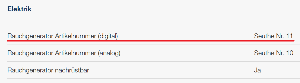

¿Has tenido en cuenta las instrucciones sobre qué fumígeno instalar en digital?
https://www.roco.cc/rde/produkte/lokomotiven/dampflokomotiven/7100006-schnellfahr-dampflok-18-201-mit-kohlefeuerung-dr.html

La primera es que no tenga el fumígeno adecuado sobretodo si la locomotora se digitaliza posteriormente a su compra:

Buenos dias. No manejo bien el lokprogramer. Solo descargo los proyectos originales y los utilizo tal cual. Puede ser que tenga razón Catenarias. Lo intentare modificar. El fumigeno es el seuthe 11 fantito. Muchas gracias a los 2 de nuevo. Un saludo

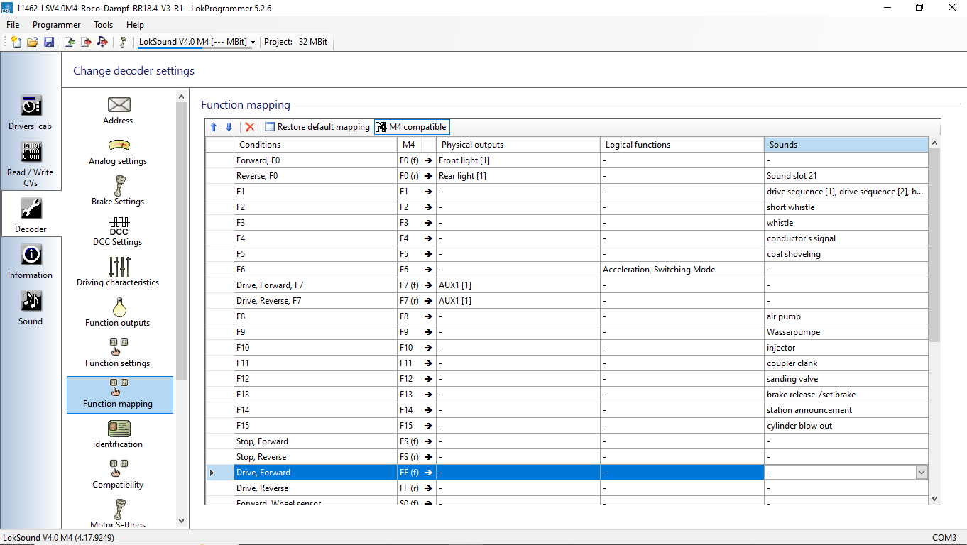

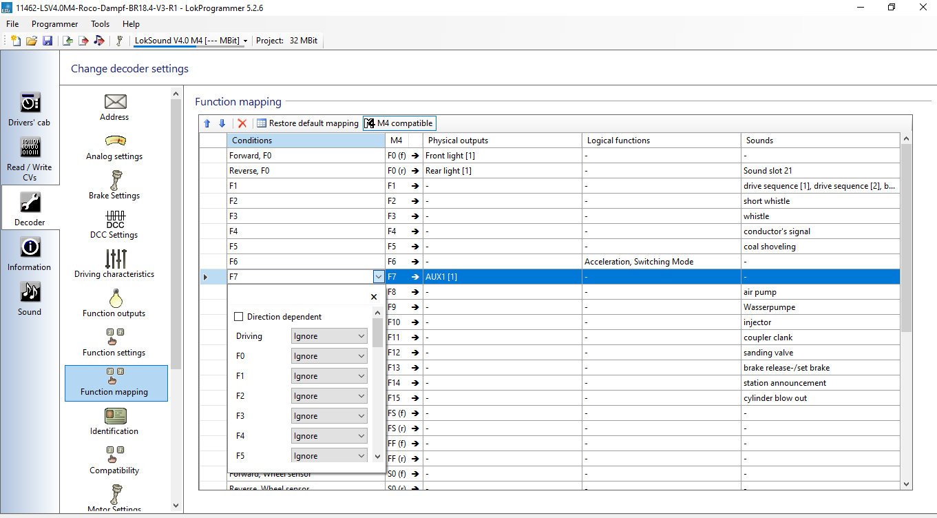

Me he descargado el proyecto de la BR 18-4 de la web de ESU. Bien, cuando descargas algo de esta web, la configuración del sonido es correcta, pero... aquí no dan como configuradas las salidas auxiliares, ni amplificadas, ni sin amplificar. Eso corresponde al usuario, por supuesto, dependiendo de las funciones que quiera o deba activar según los consumidores que le añada o tenga de origen la locomotora. Como se ve en la imagen siguiente, para empezar, la salida auxiliar 1, se activa con ""F7"" ?????? y no con F8 (recuerda... proyecto original descargado de ESU para BR18- 4 de Roco).

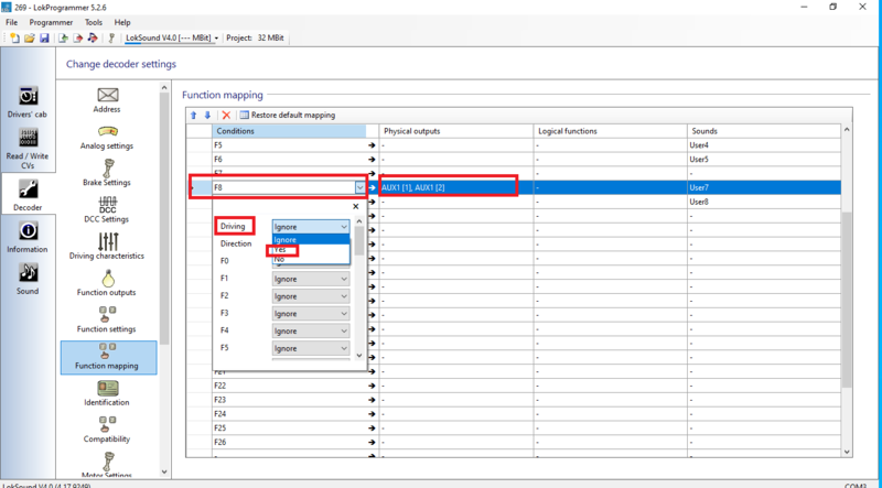

Y en el desplegable, como se ve, ni están activadas las dos direcciones (direction dependent aux1(1) y aux1(2)), pero tampoco el modo ""conducción"(driving), que tiene tres posibilidades, ignorado, si y no ( y ahora pienso que lo mismo está en no y lo normal sería que estuviera en ignorado, para que funcionara siempre, no estoy seguro por eso prueba en las dos opciones, salvo en NO), que tendrás que activar por ti mismo.
Yo pienso, que debería quedar como sigue:

Problema solucionado. Era tal y como decia Catenarias. Por defecto al descargar el archivo esta en NO (stop) y funciona cuando esta parada. Si lo cambias a (YES) si , solo funciona cuando esta en marcha, y poniendolo en IGNORE, funciona continuamente, en paro y en marcha.
