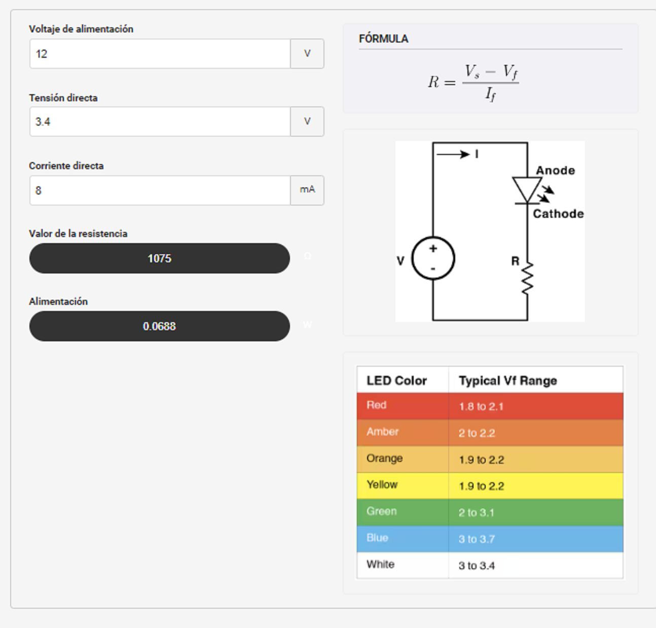

https://www.digikey.es/es/resources/conversion-calculators/conversion-calculator-led-series-resistor
Aquí tienes una calculadora, para ajustar el consumo, según las necesidades. Por los cálculos que has puesto, estás apurando mucho la durabilidad de los leds, 20 miliamperios es el máximo aconsejable, os vuelvo a recordar que, la resistencia en este caso lo que limita es el amperaje, no el voltaje. Mi consejo, gratis, utilizar siempre 1K, los leds duraran toda la vida, el consumo es despreciable y también evitaremos sobrecalentamientos de los leds. Y para terminar conectarlos en serie, aparte de que se calientan, cuando falla uno se apaga toda esa sección. Incluso las tiras de led que van de tres en tres en serie, a 12 voltios, llevan una resistencia complementaria y aún así se calientan.
José

Ejemplo practico para leds blancos:
José

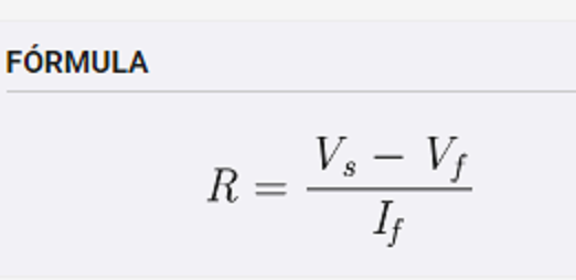

FranciscFC escribió:
hola veo ejemplo 1k pero los 8 de corriente que son o de donde se sabe que se debe usar este numero . Pido disculpas por mi falta de sapiencia en estos temas.
Sin título.png (18.81 KiB) Visto 5437 veces
Resistencia= (Voltaje alimentación)-(voltaje referencia led)/amperios
Ergo
amperios=(voltaje alimentación)-(voltaje referencia led)/resistencia
A=(12-3,4)/1000=0,0086 amperios= 8,6 miliamperios por farola.
Por 20 farolas, no llegamos ni a 200 miliamperios, por lo que sobraría con un transformados de 500 milis, con uno de un amperio andaríamos muy sobraditos.
