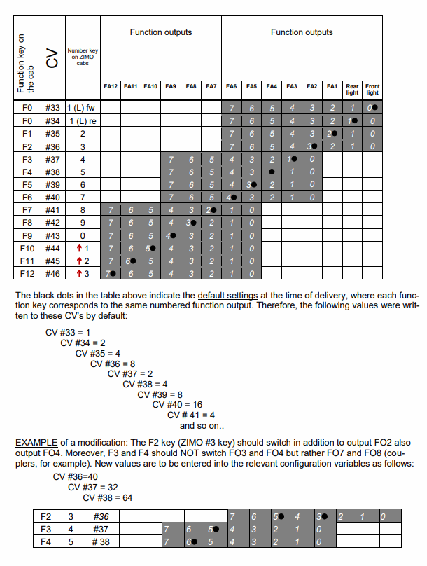

Un mapping stándar, teniendo la plaça las luces separadas, sería así:
CV33 = 1 F0ad
CV34 = 2 F0at
CV35 = 4 F1
CV36 = 8 F2
CV37 = 2 F3
CV38 = 4 F4
CV39 = 8 F5
CV40 = 16 F6
CV41 = 4 F7
CV42 = 8 F8
CV43 = 16 F9
CV44 = 32 F10
CV45 = 64 F11
CV46 = 128 F12

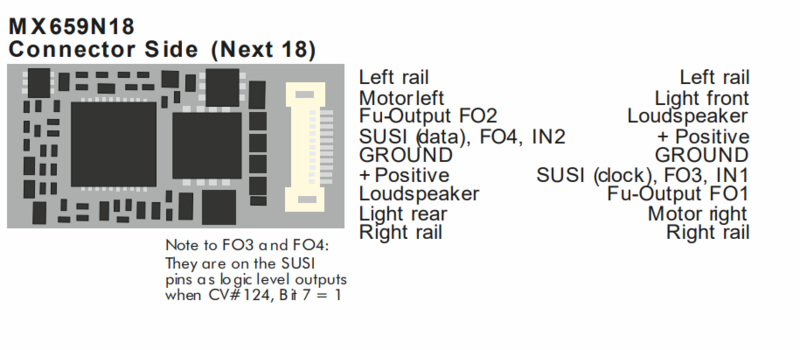

Estos de Zimo, son un poco especiales, y nos quejamos de los ESU y sus indexaciones.
Prueba a poner 128 en lugar de 0, en la variable 124 y nos cuentas.

El esquema y notas del MX659N18:

1º.- Pon las CV 35 y 36 a valor 0 y mira si se encienede o no el foco superior con las teclas F1, F2, F3 o F4.
2º.- Si se enciende con las F3 o F4, entonces recupera los valores de las CV 35 y 36 y pon a valor 0 las CV 37 y 38.
3º.- Si no se enciende el foco superior quiere decir que está conectado a las salidas FO3 y FO4 que son salidas lógicas y necesitan ser activadas por medio de un transistor que a su vez se alimenta con los focos inferiores.
Mensajes: 7079
Tabla del Mapping actualizado de los decóderes Zimo:
