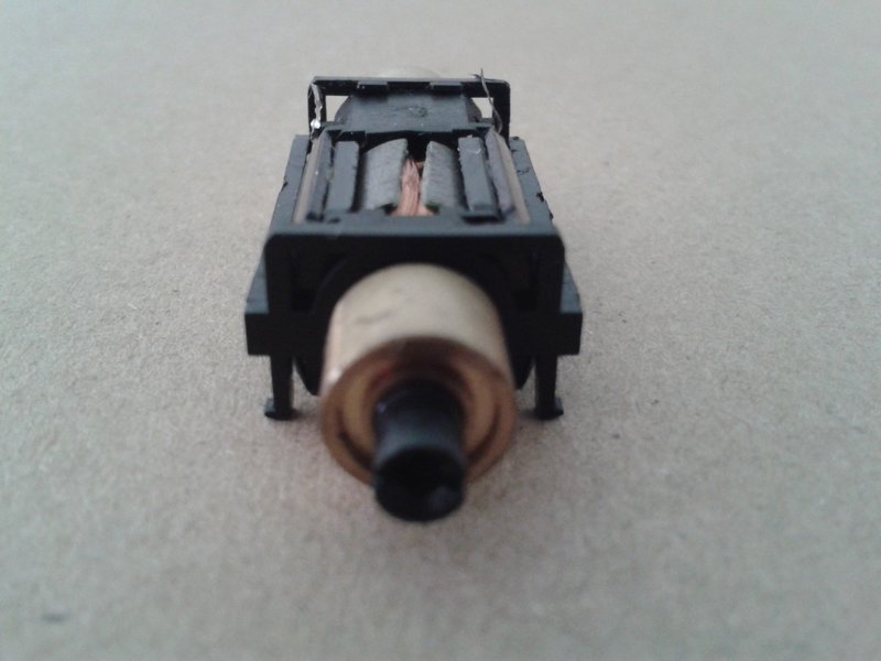

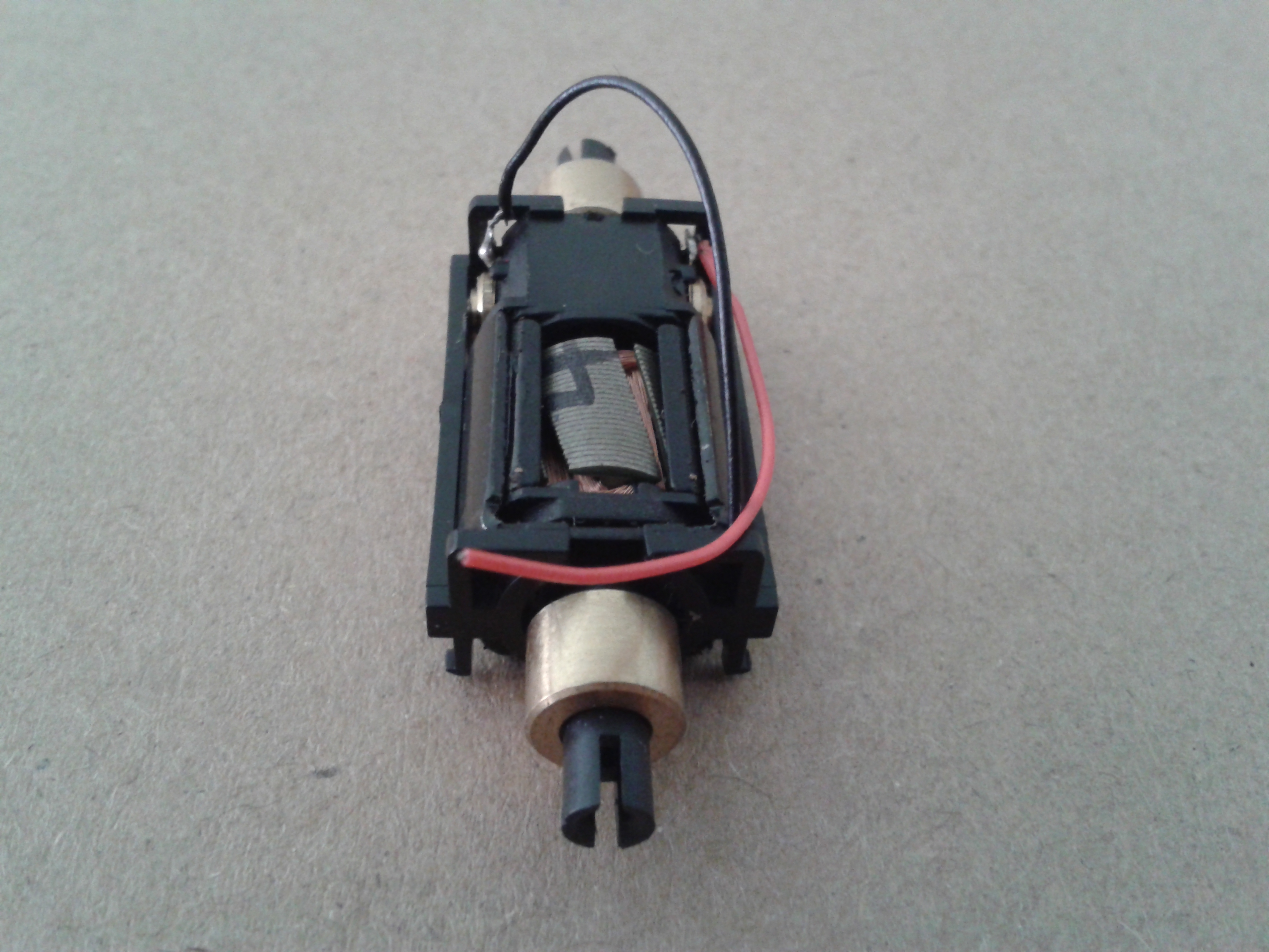

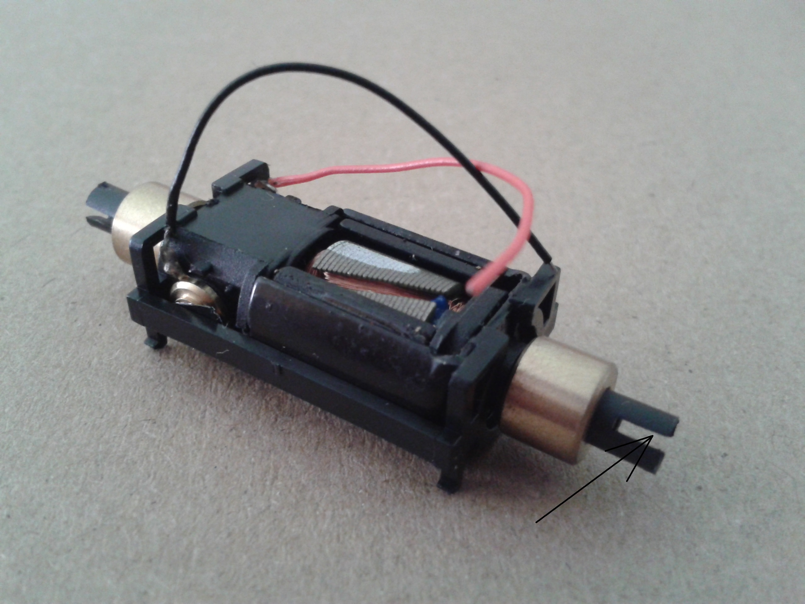

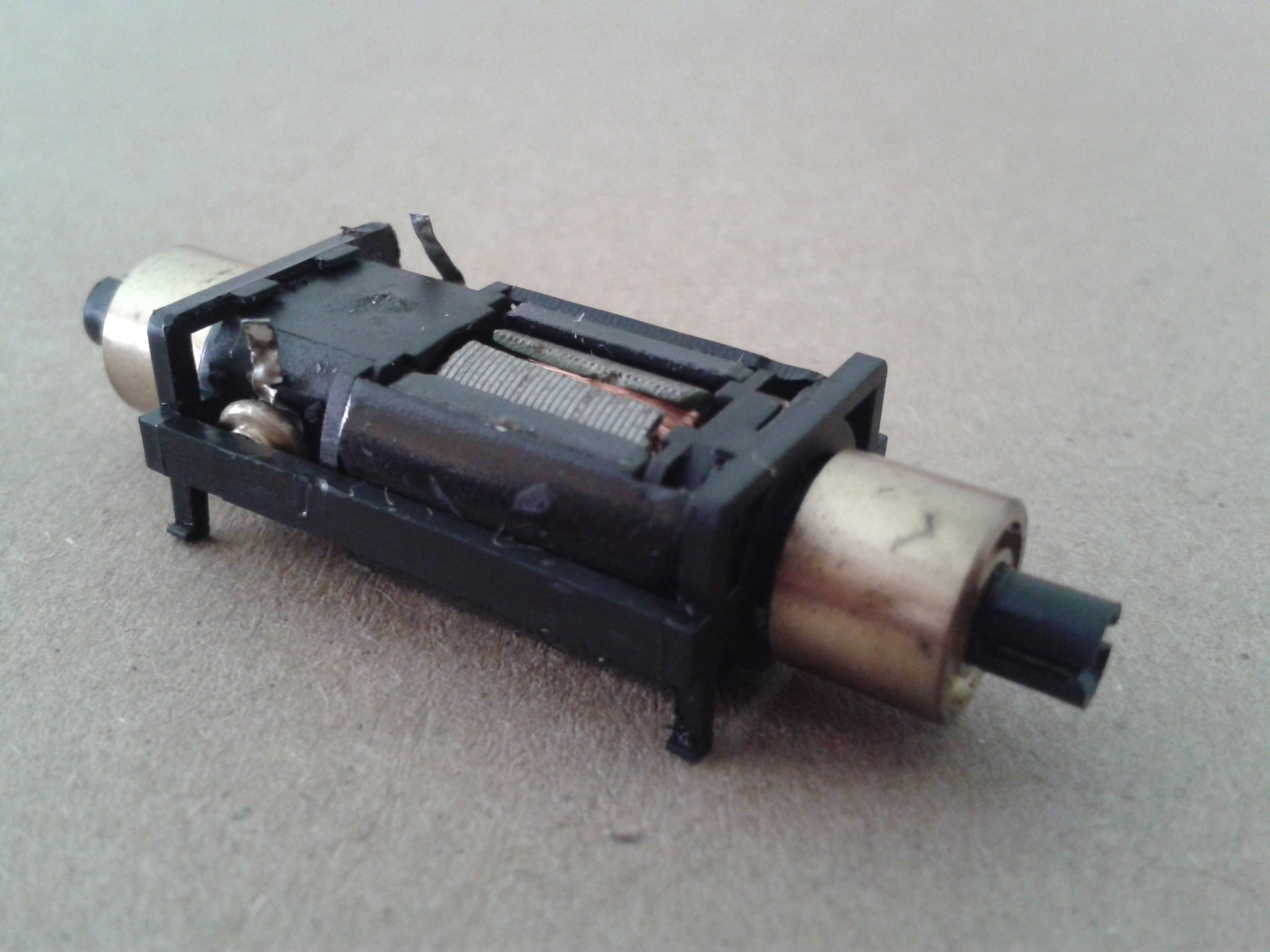

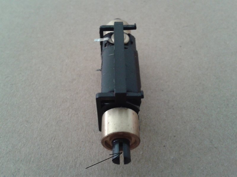

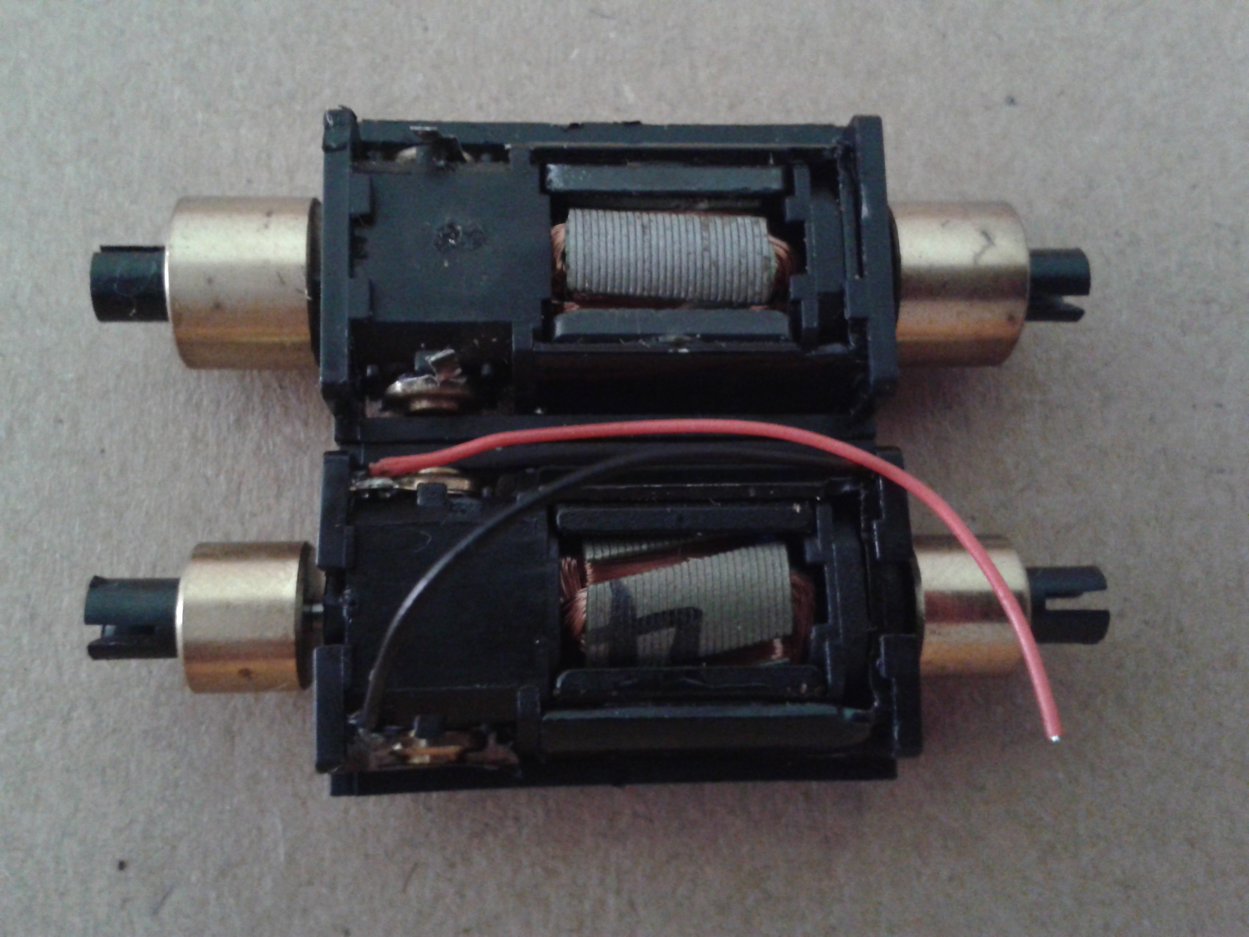

Buenas esto va mas que nada para los que tengan locomotoras de la serie 250 Roco y Fleichmann, si alguna vez dios no lo quiera necesitáis un motor, si lo compráis el en roco service os costara 55,30 euros, pero mirando entre mis repuestos que yo tengo, resulta que encontrado uno que es prácticamente idéntico, y es de una 269 279 de Arnold, que vale 12,90 euros, solo habría que con una pequeña lima agrandar donde entra el cardan, trabajo muy sencillo, os de unas fotos para los veáis el que no tiene cables es de Roco y el que tiene cables es Arnold, el diseño de este motor tiene como mínimo 20 años y veo que sigue en producción nota no estoy vendiendo el motor es solo información

perdón si es escala N un motor de mas de 20 años de antigüedad ahora en las 269 de Arnold por eso las 250 ruedan tan finas el motor es la clave
