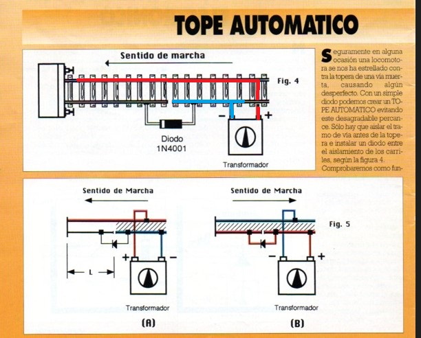

hola buenas tardes.loco analogica N lamentablemente he ido teniendo que dejar diversos sueños con el tema tren. ahora se me ocurre otro y aqui la ayuda. tengo un recorrido solitario de una via al final un corte con lo que la loco se queda
sin alimentacion y se para ( se que direis que un canto pero he leido mucho y no me entero), la idea que tengo es si en la ida la polaridad de la via + y - cuando la loco se para y aqui pregunto.

Nota 15 Abr 2024 20:44
Mensajes: 7079
Esto se soluciona con un simple diodo!!!!
Buscaré el esquema, pero es un esquema muy básico.
Nota 15 Abr 2024 20:52
Mensajes: 7079
El esquema:
Cortamos el carril derecho según el sentido de entrada de la locomotora de manera que la locomotora entre dentro del tramo cortado. En el corte ponemos un diodo con la barra del diodo en el lado de la topera.
Al invertir la polaridad de la via, el diodo dejarà pasar la corriente y la locmotora saldrà de la topera.

hola sorprendifo agradecido respuesta y solucion diodo in 4007 seria ideal

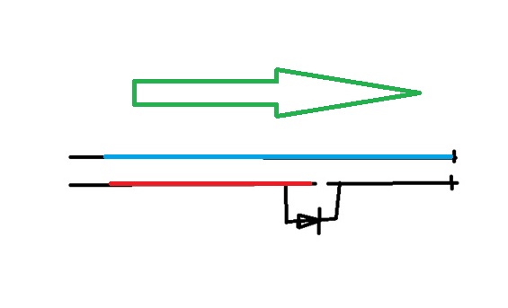

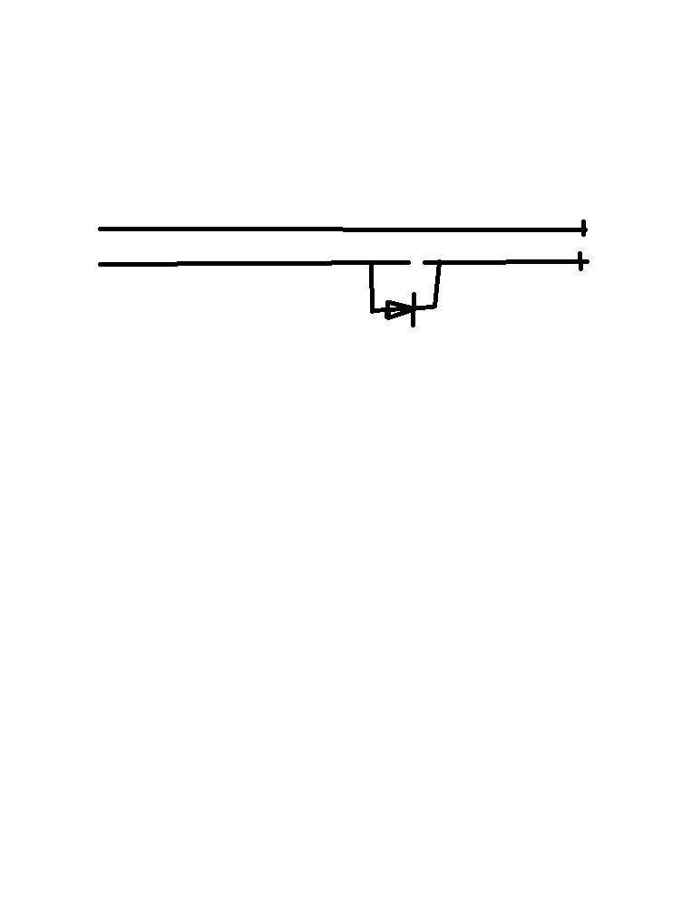

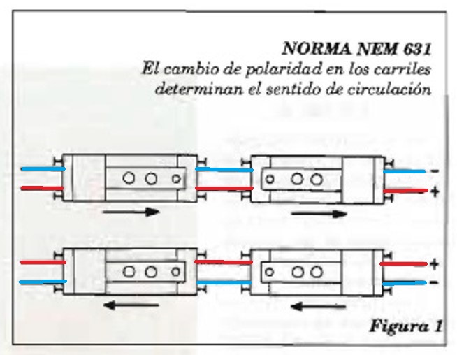

Nota 15 Abr 2024 22:36
Mensajes: 1525
Registrado: 13 Ene 2013 01:23
Hola.. creo que hay un error
el diodo está mal posicionado
diodo y tope (2).jpg (16.35 KiB) Visto 3880 veces
diodo y tope.jpg (106.28 KiB) Visto 3880 veces
