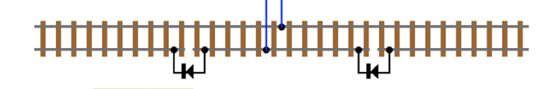

hola pregunto que se tiene que poner al final punto a y b para que el tren se pare es una duda .
Los dos diodos que acompañan al circuito:

hola gracias responder. entiendo que deben tener cortes las vias tramo final a y b poner diodo sirve los normales in 4001 4007 o deben de ser otros, los cortes vias en q2ual en la + o debe estar en la -
swi es preciso por tu parte ampliar datos para mi comprension seria de gradecer
Nota 17 Abr 2024 15:39
Mensajes: 7079
Los diodos tipo 4001 o 4007 sirven perfectamente.
Los diodos siempre van en el mismo carril, no importa si es el derecho o el izquierdo, lo que si que importa es saber el sentido de la marcha del tren.
En el esquema que te ha puesto Catenárias, si el tren va hacia la derecha quiere decir que el positivo está en el carril de la derecha según el sentido de la marcha del tren. Al invertir la polaridad de los carriles el tren irà hacia la izquierda.
Como que los diodos solo dejan pasar la corriente quando hay la polaridad correcta, se ponen teniendo en cuenta la marca, que es la que nos indica la polaridad del diodo. Como puedes ver en el esquema, la marca de ambos diodos está a la izquierda, lo que significa que en la topera derecha el diodo està en posición "positivo" (marca a la izquierda lado contrario a la topera) y en la topera izquierda el diodo está en posición "negativo" (Marca a la izquierda lado topera).
Cada vez que se cambie la polaridad de la via, el tren circulará en un sentido u otro dependiendo de esta polaridad y los diodos cortarán la corriente del tramo aislado en función la la polaridad, es decir que para cada ciclo de polaridad habrá corriente en un topera u otra per no en ambas a la vez.
El circuito que has adquirido lo que realmente hace es cambiar la polaridad de la salida según un tiempo establecido, pero lo que realmente detiene y hace circular el tren son los diodos. El circuito temporizador es totalmente prescindible y lo puede sustituir por un regulador (conocido como "transformador") que hará exactamente la misma función cada vez que cambies de lado la rueda del regulador.

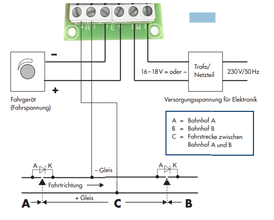

hola jjj ni mas alto clarisimo. es toda una gran info. mandare foto a mi nuera que sabe aleman y que traduzca jjjahora en español que distancia es adecuada para C.
hola resuelta traduccion con san google, ta to claro.
Nota 17 Abr 2024 19:19
Mensajes: 7079
En A o B tiene que caber todo el tren. El tramo C los que hay entre A y B, és decir, la plena vía.
La traducción:
Bahnhoff quiere decir "Estación", por tanto tenemos "Estación A" y "Estación B".
Fahrstreche zwischen Bahnhof A und B quiere decir "el recorrido que hay entre las estaciones A y B"!!!!!!

Pero si se quiere entretener, aquí estan las instrucciones en alemán: https://modellbau-schoenwitz.de/mediafiles/Sonstiges/Anleitung_Pendelzugautomatik.pdf

hola a parte de que en ada tip aprendo algo, pero me abruma la amabilidad para que me distraiga con el aleman jjjjj. sigo preguntando la distancia corte estacion A y corte estacion B es de 10 15 40 cm. se que al final por cansancio ante tanta pregunta optes por las de villadiego y lo entenderia,
Nota 17 Abr 2024 20:34
Mensajes: 7079
Creo que ya he contestado que los tramos A, que cotrresponde con la estación A, y B, que corresponde con la estación B, deben de ser tan largos como el tran más largo que tiene que caber.
Supngamos que el tren lanzadera es una unidad 600 de las fabricadas por la nueva Ibertrén. Medimos la unidad de tres coches y, sorprendentemente, vemos que mide unos 93 cm, por lo tanto los tramos A, que cotrresponde con la estación A, y B, que corresponde con la estación B, deberan de tener como mínimo esos 93 centímetros.
