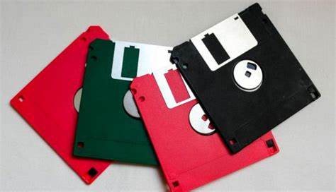

Con sistemas electrónicos la única opción és el decoder.
Se puede hacer por medios mecánicos. Si consigues un disquete de ordenador de los pequeños, se aprovecha el muelle que mantiene el cierre cerrado.
Este muelle se inserta en el eje de manera que cuando el eje gira en un sentido, una de las patas del muelle toca al bastidor, en el otro sentido es la otra pata del muelle- Aprovechas esa característica para poner dos contactos para cada uno de los sentidos del coche.

Este truco lo lleban de fábrica algun automotor de Fleischmann de escala N.
