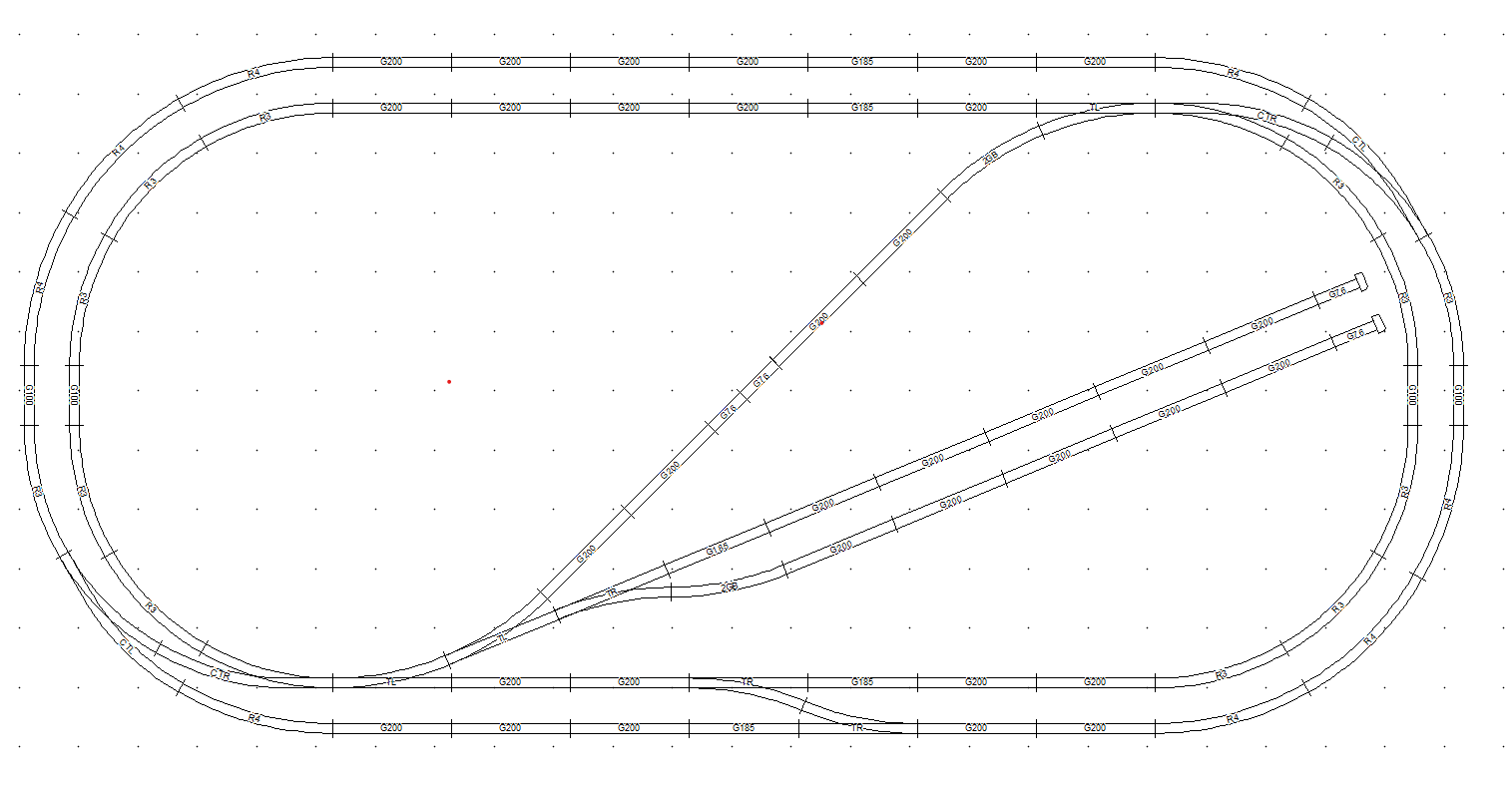

Buenas a todos.
He decido crear un diseño de trazado para un ovalo que se ajusta a mi disponibilidad actual, seguramente y futura, de espacio. Se usara via Roco Geoline y como central Multimaus (no z21). A pesar de su pequeño tamaño de 2500 x 1200 (mm x mm) he tratado de añadir la mayor cantidad de elementos en el menor espacio posible. Uno de ellos es un trazado diagonal que atraviesa el óvalo de un extremo a otro y que permite cambiar el sentido de marcha del tren de sin tener que detenerlo (el óvalo consta de dos vías paralelas y se supone que cada una tiene un sentido).
Sin embargo esa diagonal genera un doble bucle de retorno que con el consiguiente cortocircuito. Para solventar eso adquirí el módulo 10767 de Roco. La solución a este bucle no es trivial y no he encontrado una explicación satisfactoria en comparación con el bucle de retorno simple. Por otra parte, el fabricante propone formas de resolver el bucle simple sin detección de cortocircuito como el uso de vias sensorizadas o con el uso de reeds, que en otros temas ya desaconsejaban al tener que poner imanes en los bajos de las locomotoras y de los vagones.
¿Alguien se ha enfrentado a una situación similar y ha sabido resolverlo?
¿Se sabe el sensor que usan vias sensorizadas de Roco (creo que son las 61117) y vale la pena su uso?
¿Se podrían usar sensores de presencia o ocupación basados en infrajos como los que tienen los módulos de Arduino?
¿La solución que propone Roco sin cortocircuito sufre la limitación de que el tramo aislado ha de tener al menos la longitud del tren más largo independientemente de que los vagones tengan luz, ya que hay riesgo de corto simultaneo por parte de las ruedas al comienzo y al final del tren al cruzar los tramos aislados?

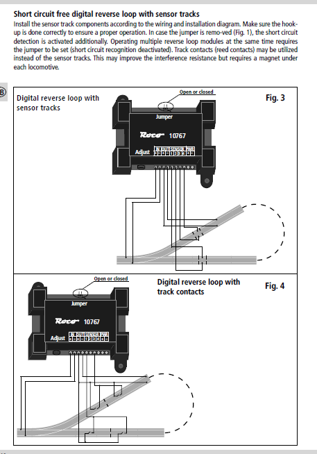

Adjunto imagenes del trazado, las intrucciones del módulo de Roco 10767 en alemán, inglés y francés, y una captura de la página donde muestra las opciones del bucle simple sin cortocircuito.
Muchas gracias de antemano y un saludo.

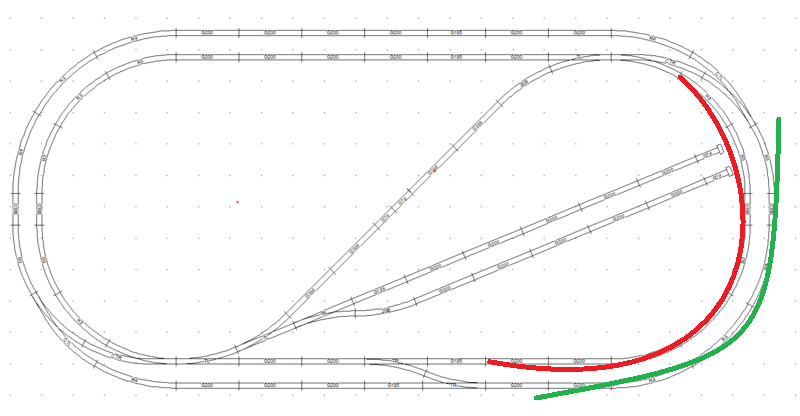

Tienes dos bucles, por lo que necesitas de dos gestores de bucle!!!!
Uno marcado en rojo y el otro en verde.

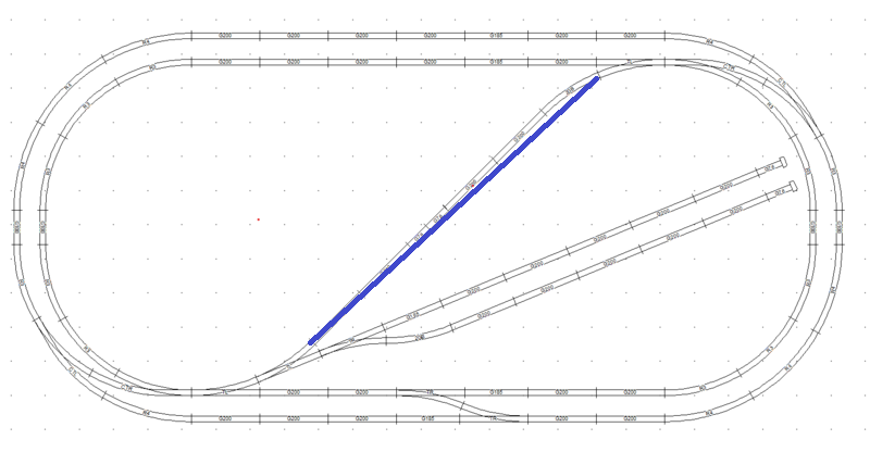

Puedes poner el gestor de bucle en el tramo azul, pero recuerda: En el tramo gestionado por el gestor........tren más largo!!!!!!!!!!!!!

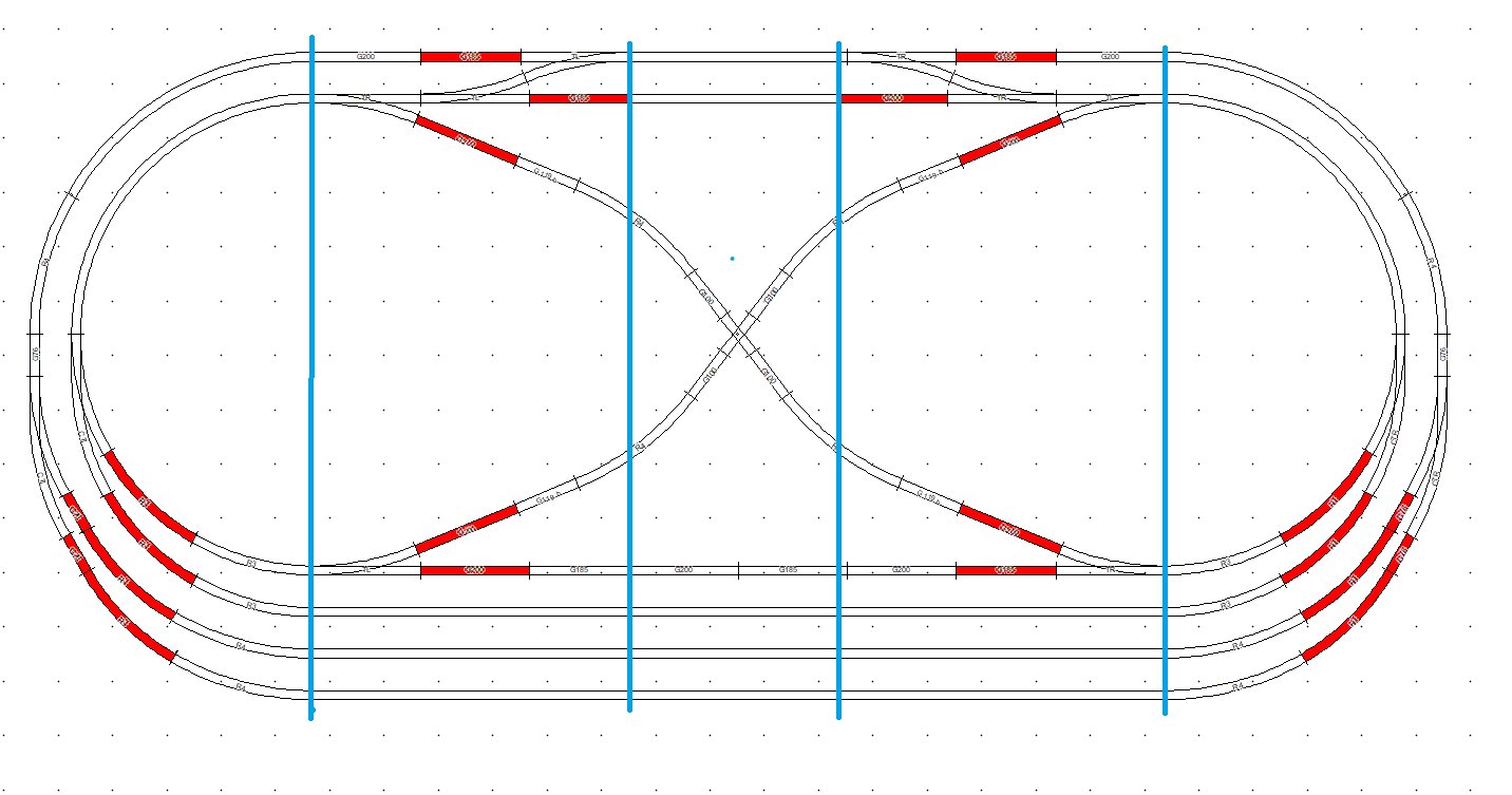

Quería actualizar este hilo.
He montado el gestor de bucles con la configuración más simple, basada en la detección de cortos , ya que el montaje basado en sensores lo veo más complejo y lo tengo que estudiar mejor.
Por la diagonal han transitado trenes de mayor longitud que el tramo aislado, y, por ahora, no he tenido ningún problema. Los coches no tienen luz.
Es cierto que el único automotor con todos los bogies con tomas de corriente conectadas, el Civia, tiene una longitud inferior al tramo aislado.
Sent from my M2007J22G using Tapatalk

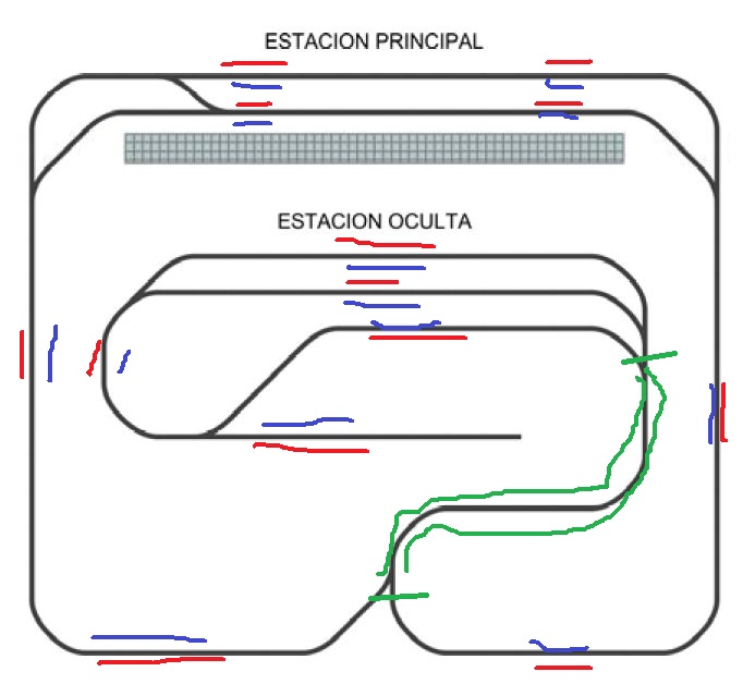

Siguiendo en este hilo, os comento que quiero hacer una primera maqueta a modo de prueba, para ver si soy capaz de hacer algo más grande con posterioridad. La idea final sería con el esquema que adjunto. Vía única, pero de tal manera que los trenes puedan llegar por un lado o por otro a la estación principal, saliendo de la oculta. En la estación oculta la circulación es en sentido único, de derecha a izquierda. La instalación sería totalmente digital en escala N, para controlarla con PC y usando el sistema DC++EX. ¿Cómo veis la solución para los bucles de retorno que se producen? Al llegar a la estación oculta, del primer desvío del retorno sale directamente el segundo desvío para la doble vía de la estación ¿Debería dejar un tramo recto para hacer el aislamiento antes del segundo desvío?
Os adjunto un esquema de vías y de la maqueta.
Un saludo y gracias de antemano
Enrique

Deberías hacer un esquema simplificado de la maqueta representando la polaridad, de cada vía. Ahí se pone en evidencia las zonas de conflicto. Ojo que estas no tienen que ser unívocas. Al final la zona de conflicto a aislar y conmutar debería tener de forma generalizada mayor longitud que la del tren más largo. Si lo único que tiene funciones a nivel eléctrico es la locomotora se puede relajar esta medida, no hay cortos a lo largo de coches y vagones, se puede relajar esto. El problema es que el gestor solo maneja cortos a la entrada o a la salida del tramo, no en ambas.
A parte vas a tener que comprar bastantes gestores.

Hola. Muchas gracias a ambos!
Según entiendo, la estación oculta sería un bucle en un único sentido, colocando el aislamiento después del primer desvío. Los trenes siempre giran en sentido contrario a las agujas del reloj.
El otro bucle sería la estación principal hasta el desvío central, pero ahí puede haber un tren saliendo de la estación hacia la derecha y a la vez otro saliendo hacia la izquierda, ambos con destino a la estación oculta, entrando alternativamente en el tramo común, claro. ¿Es esto posible?

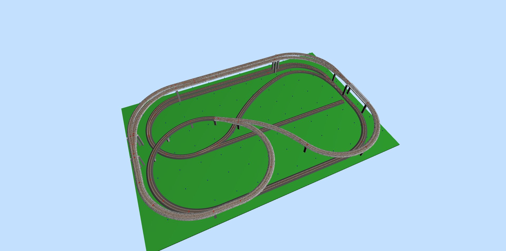

Mensajes: 676
Registrado: 05 Jun 2023 06:46

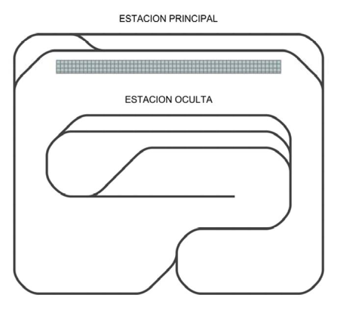

Se que estos diseños no gustan en general pero el hilo va de proponer maquetas desmontables o semipermanentes de escasa decoración o "arquitectónica" para rodar el material de forma ocasional. Se trata de un diseño conceptual y experimental sin ningún afán de realismo.
Al final he optado por un doble óvalo con dos dobles bucles de retorno.
Las líneas azules indican las zonas en las que se dividen los tableros. Las vías rojas indican las zonas de frenada (solo para la locomotora). La X del centro será desmontable. Estará hecha con vía Geoline con desvios controlados por decoders individuales.
La idea es que se puedan hacer recorridos con cambio de sentido sin tener que invertir la marcha, además de que el tren no se límite a dar vueltas. Se sustituye el recorrido por defecto circular del óvalo por un recorrido en S con cambio de sentido.
Las medidas son 2700x1300 (mm x mm) por lo que solo caben composiciones cortas de cinco coches.
Eventualmente si dispusiera de más espacio se podría ampliar para tratar de hace un circuito perimetral, que los bucles de retorno estén sitiados a distintos niveles, etc.
El diseño es simétrico y monótono porque era la forma que mejor aprovechaba el espacio. El radio mínimo es R3. No había forma de situar esa especie de estación pasante de 4 vías en una de las diagonales porque necesitaba radios menores.
Espero que a alguien le sea de utilidad.
Mensajes: 7069
Teniendo en cuenta que los cruces siempre estan aislados (el cruce del centro), yo pondria un gestor de bucle en cada una de las dos diagonales.
Enviat des del meu 2201117TY usant Tapatalk
