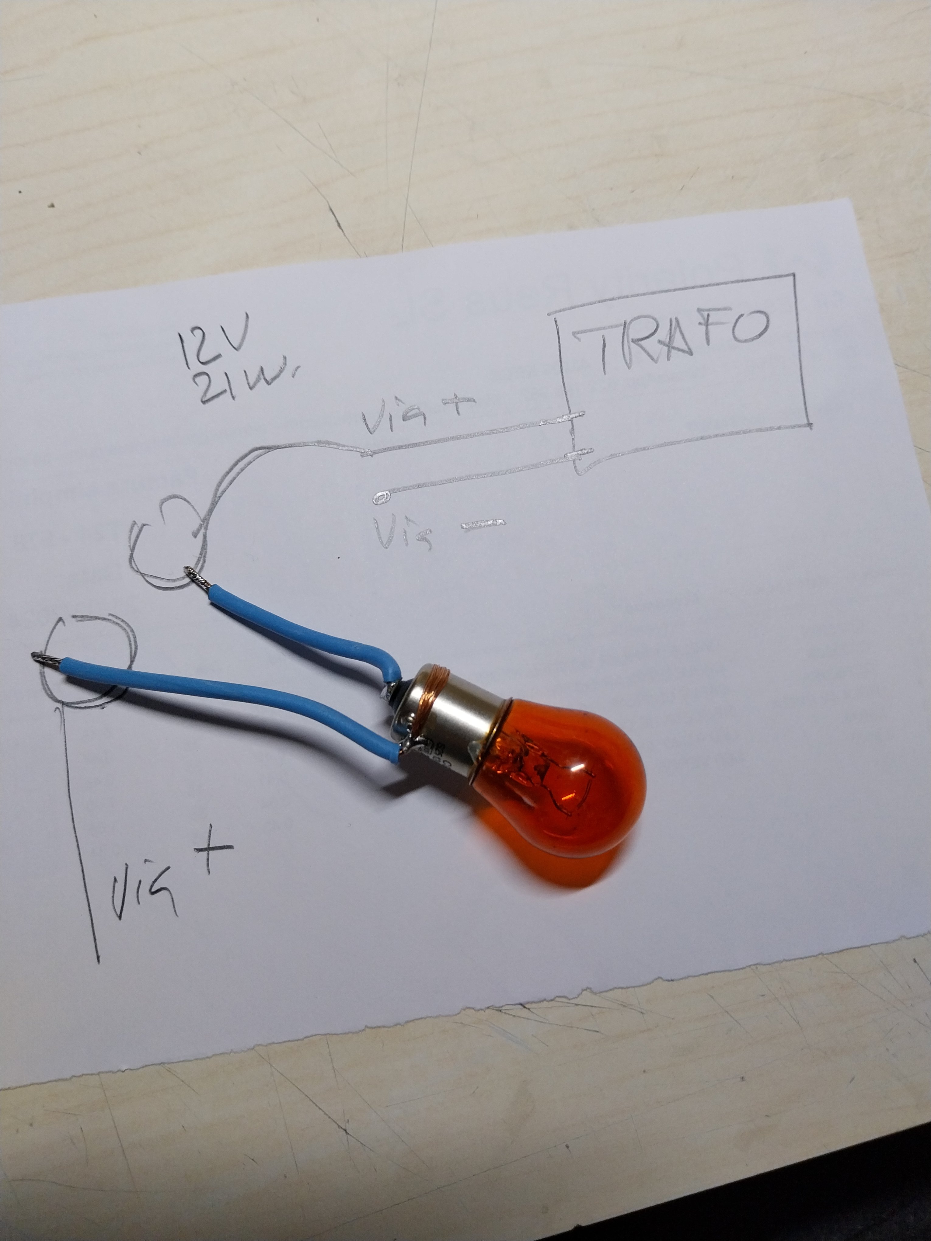

has hecho el corto, desde el punto de vista del transformador, ¿antes o después de la bombilla?
Lo digo porque en la foto marcas dos hilos como vía+ uno antes de la bombilla y otro después.
La bombilla ¿no estará fundida? compruébala con un tester de continuidad, aunque por la foto parece que el filamento está bien

hola gracias respuesta el cable es que el alimenta la via y sale del regulador, he cortado (quizas el dibujo esta mal expresado decir trafo cuando deberia decir regulador)
el cable y he puesto la bombilla, como en el dibujo ,la bombilla esta bien comprobado con tension 12v y se enciende.
salu2

Tenemos un regulador que, girando la rueda del regulador, a la salida de vías tenemos desde -12v a +12v. ¿Cierto?
Ahora desconecta el regulador de las vías y a la salida de vías del regulador pones la bombilla con un hilo en cada uno de los bornes del regulador. Ahora gira la rueda para dar tensión a la salida de via. ¿Se enciende la bombilla?
Si es así, todo está correcto.
Ahora monta la bombilla igual que como has puesto en el esquema, pero a la salida del regulador que va a las vías.
Nota 30 Abr 2024 17:13
Mensajes: 74
Ubicación: Reus
Registrado: 27 Ene 2024 12:10
hola he desconectado todos los cables modulo etc. cable directo desde las salidas regulador al tester +14 -14 conecto la bombilla regulador a tope y no hay señal de voltaje en el tester medicion 0+ 0- bombilla apagada.
pido disculpas pero donde puede estar el problema.
