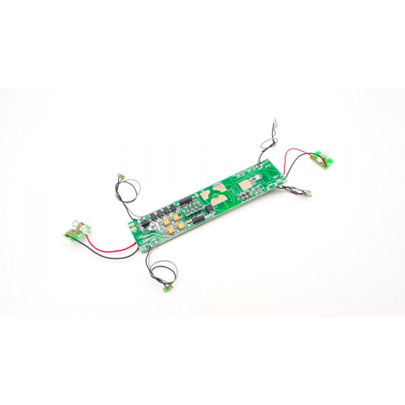

Tengo la máquina de Electrotren 276 de Altaya con la placa base 6744F que permite encender las luces de la matrícula con la función F1.
Funciona bien, pero cuando lleva rodando un par de minutos se para. Al rato vuelve a funcionar y a pararse.
Creo que hay una resistencia térmica de protección.
Puede ser que el motor esté mal y consuma demasiado y por eso salta la protección.
¿Alguien a tenido este problema y lo ha solucionado?
¿Alguien sabe cual es la resistencia que se "resiste" ? Quisiera puentearla y ver si rueda correctamente.
Pongo imagen de la placa 6744A. Es igual que la 6744F pero las luces de la matrícula en la A no son independientes.
Gracias de antemano por vuestra ayuda.
pcb-principal 276 er6744a.jpg (37 KiB) Visto 3279 veces

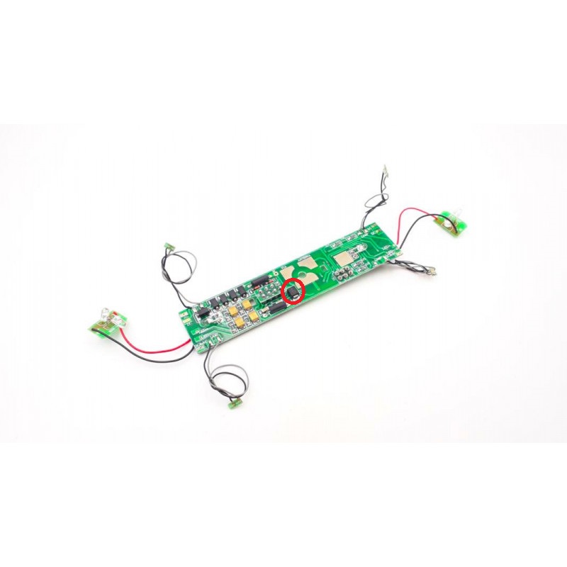

Nota 23 Abr 2024 20:02
Mensajes: 7079
El condensador está dando la lata. Quitalo, no lo puentees, quitalo.
pcb-principal 276 er6744a.jpg (44.37 KiB) Visto 3170 veces
