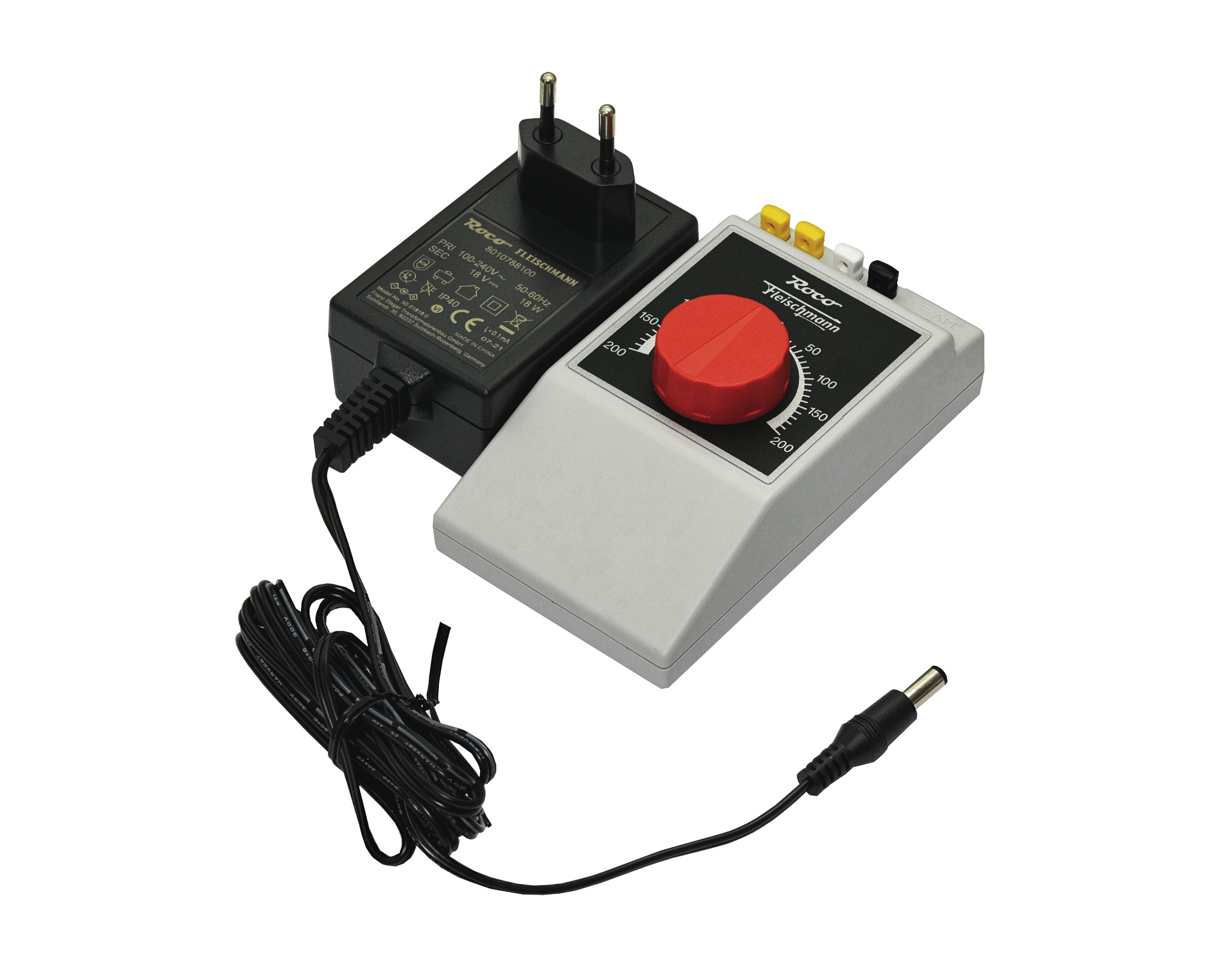

hola buenas tardes, hoy he recibido el modiulo pendelzugautomatk para hacer la lanzadera del tren, pero como todas las cosas es para expertos no me funciona y las preguntas de rigor.
trafo rocofleismann 80107- 88100
regulador velocidad flehismann 10798.
puesta en marcha y el piloto se enciende, miro tension trafo , 18,6v. las otras salidas sin voltaje. segun el esquema o foto diqagrama la salida del regulador de velocidad solo indica + - y me pregunto es posible que se deba activar para que la alimentacion a las vias sea posible, o es el modulo el que genera la tension, y como regulo la velocidad de la loco. ,en fin para expertos espero no molestar a nadie con lo expresado, pero soy negado en esto y otras cosas mas,

De las bornas Blanca y Negra del regulador de Fleischmann se conectan las entradas marcadas con una W en el módulo.
De las bornas Amarillas del regulador de Fleischmann se conectan a las entradas marcadas con una E en el módulo.
Tenemos que dar tensión con la rueda del regulador.

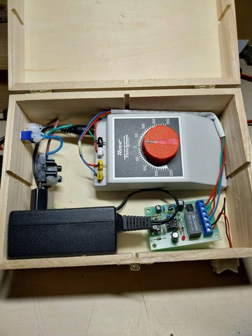

hola esta es la ubicacion del modulo para su proteccion
ubicacion modul.jpg (39.33 KiB) Visto 2119 veces

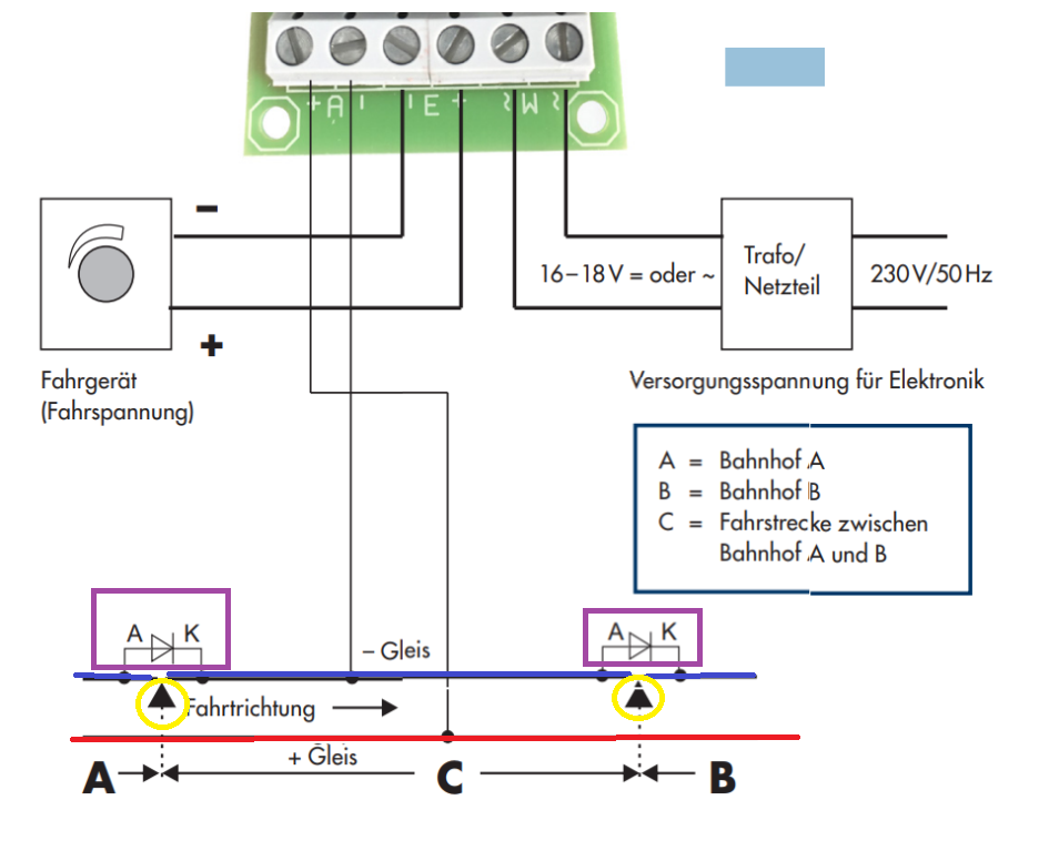

A ver si confundes los diodos por los led!!!!
En rojo y azul estan representados los carriles.
En amarillo donde hay que cortar uno de los carriles.
En morado los Diodos que te han adjuntado.
Como puedes ver en el esquema no hay ningún led!!!

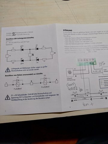

envio esquema
Mensajes: 7079
Me estás enseñanado un esquema de la página 7!!!!!!!!
Junto con el aparato te ha llegado un folleto plegado de 10 pàginas, Las 5 primeras páginas explican el esquema de la página 6 que és el que tienes que seguir. Nada Más. Cuando te funcione el esquema de la página 6,entonces continúa leyendo el resto del prospecto.
Es que creo que estas empezando por el final!!!!

hola he seguido todo lo visto en la pag 6 las conexiones, cortes, diodos lo otro es adicional y como digo no prioritario su puesta en marcha, lo que me preocupa es el que no pare la loco, seguire mirando cables y conexiones pero me temo que la cosa sera rara , pero comprobare que pasa, la pregunta es si todo esta bien y no para en el corte es por el modulo o la loco, lo he probado con varias y cada una el rendiemiento es diferente pero ninguna se para.

Vamos a hacer un test:
1.1.- Quita el aparato y conceta las vías directamente a la salidas amarillas del Regulador Quita los diodos y haz circular el tren hasta que llegue a la zona aislada. ¿El tren se para? > continúa leyendo No > ves al punto 2.
1.2.-Sin tocar el regulador pon el diodo en el corte del carril donde se ha parado el tren. ¿El tren se pone em marcha? > continúa leyendo No > ves al punto 3.
1.3.-Si el tren se pone en marcha, gira el diodo. ¿El tren se para? > continúa leyendo No > ves al punto 4.
1.4.-Si el tren se para sin quitar el diodo, gira el regulador. ¿El tren se pone en marcha en el sentido contrario? > continúa leyendo No > ves al punto 5.
1.5.-Pon el otro diodo en el otro corte procurando que la marca del diodo esté en el mismo lado que el anterior. ¿El tren se para en el nuevo corte? > continúa leyendo No > ves al punto 6.
1.6.-Ya lo tienes solucionado. Mantén los diodos y pon la placa de control y vuelve a probar, ¿Funciona correctamente? > continúa leyendo No > ves al punto 7.
1.7.-Ya lo tienes solucionado y ahora tienes que regular el tiempo de parada.
2.- Comprueba los cortes del carril que sean más largos que el tren que entra. Continúa en el punto 1.
3,- Comprueba que el diodo haga buén contacto, ves al punto 1.
4.- Algo tienes mal. Comprueba todo de nuevo.
5.- Lee el punto 4.
6.- Vuelve a repasar desde el punto 2.
7,- Cambia de posición los cables de las salidas A del aparato. Vuelve a empezar desde el punto 1.6.

Mensajes: 7079
Es muy importante la posición de los diodos, por eso estan marcados con una raya. La raya corresponde con este esquema: >| que quiere decir que la raya del diodo está a la derecha o |< que significa que la raya está a la izquierda.
