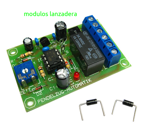

hola buenos dias. trengo dos lanzaderas y dos modulo uno para cada lanzadera (dos u.). la pregunta es si es posible que pueda utilizar el mismo regulador para las dos lanzaderas ( entiendo velocidad igual para las loco ) o deberia tener un reguñador para cada modulo y loco. regulador fleihmsnn 10798
en espera agradecido respuesta

hola buenas tardes agradecido respuesta los modulos son estoses posible con el mismo rfegulador estos modulos funciones por separado.lo de aliexpres son control motor y estos modulos son para ir de punto a punto prarse y arrancar
gracias respuesta

A cada módulo le tienen que llegar por un lado una tensión de +12vcc y por otro una tensión de 16vac. De dónde le vengan esas tensiones a los módulos Lanzadera les da igual, miemtras cada múdulo tenga sus vias independientes entre ellas y no se mezclen las salidas.

hola buenas noches en el tema sobre la velocidad quizas me exprese mal deberia decir que la tension a las loco sera la misma en funcion del tipo de loco unas iran mas rapidas que otras pero el voltaje el mismo., + - entre 5 y 7v entiendo que las conexiones seran iguales a cada modulo con independencia de la via a la que se conecte, osea que sera un regulador unico y el conexionado a un modulo distintos para cada via. si funcionan las dos al tiempo aguantara el consumo este regulador, me evito tener que comprar otro.
en espera un
cordial salu2
