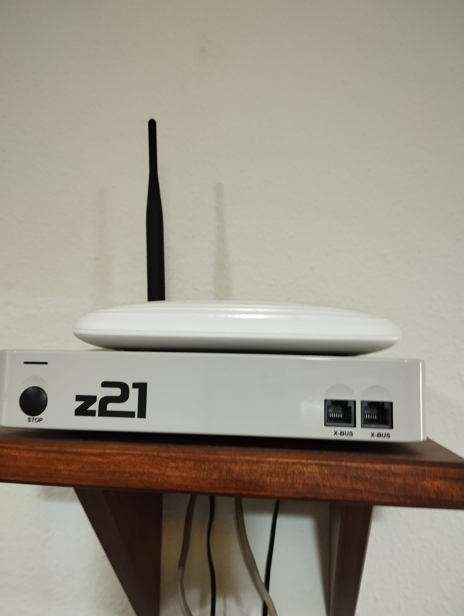

Hola, buenas tardes.
Ha llegado a nuestras manos la z21 de la imagen que se adjunta y pensábamos usarla en la asociación. El caso es que al instalarla, la app de roco no la reconoce, y dice que no ha encontrado ningún dispositivo compatible, aunque los teléfonos móviles se conectan al router sin ningún problema.
Sabemos que la z21 start necesita de unos códigos para poder usarla con la app, pero esta, que ya tiene sus añitos, funcionaba sin problemas.
¿Sabeís que puede pasar si estamos haciendo algo mal?.
Gracias por adelantado.

Cuidado con el cable de red!
Conectalo en la salida 1-4 del router. Yo estuve una mañana con ese problema con mi Z21. Puesto que había conectado el cable de red en la salida LAN del router.

Muchas gracias por la respuesta. Mañana probaremos y os digo

Solucionado. Conectando el cable de red a la salida 4 del router y actualizando el firmware ha funcionado perfectamente.
Muchas gracias por la ayuda.
