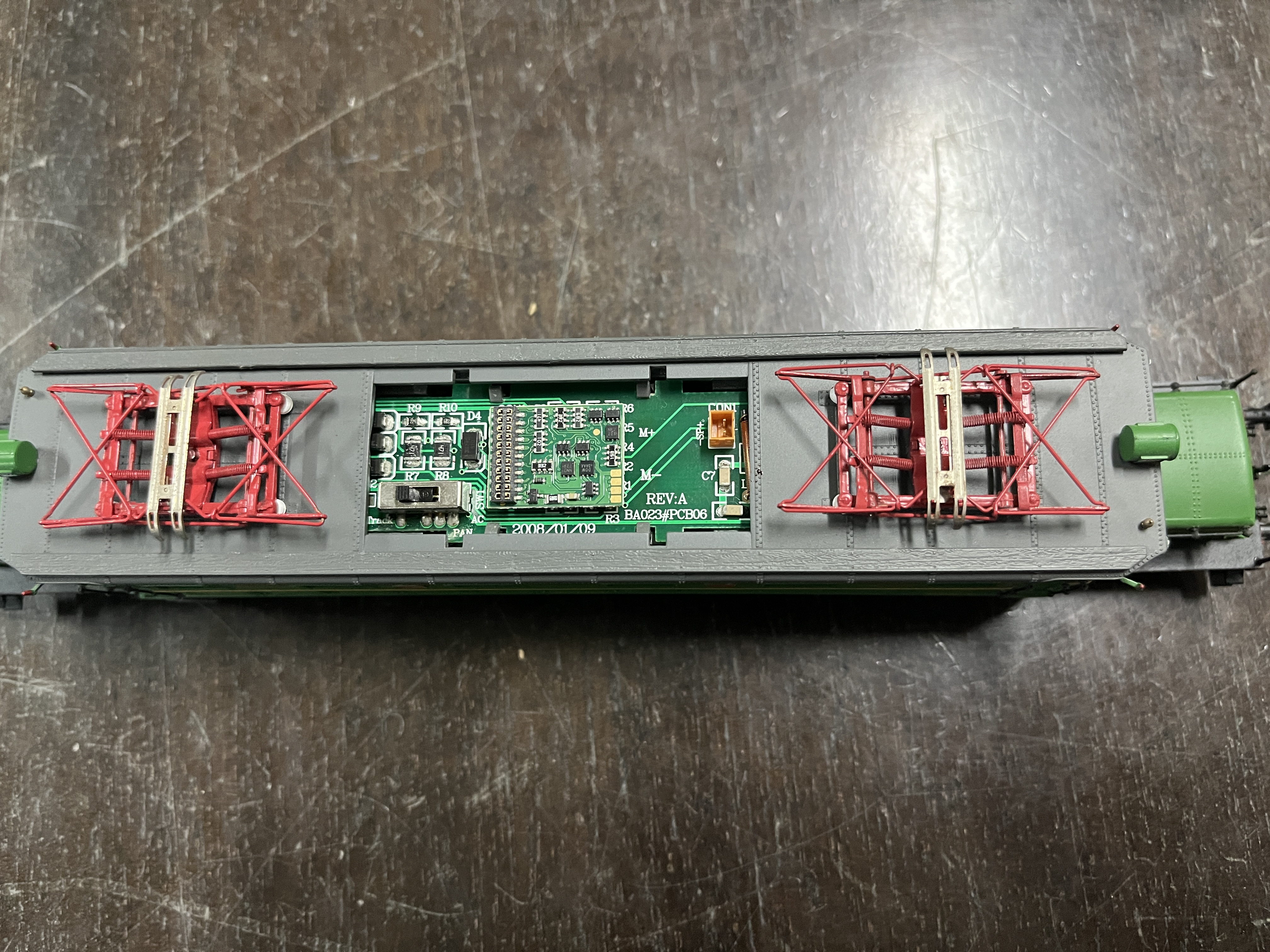

Buenas tardes:
He colocado un decoder de 21 pines en la locomotora Renfe 7100 de Ibertren, funcionando perfectamente con el Multimaus de Roco correctamente.
Cuando lo he puesto en otra vía controlada por el Z21, no funciona.
¿Alguna sugerencia de como solucionarlo?
Me han comentado que hay que tocar un CV de la programación, pero no sé cual es.
Muchas gracias
