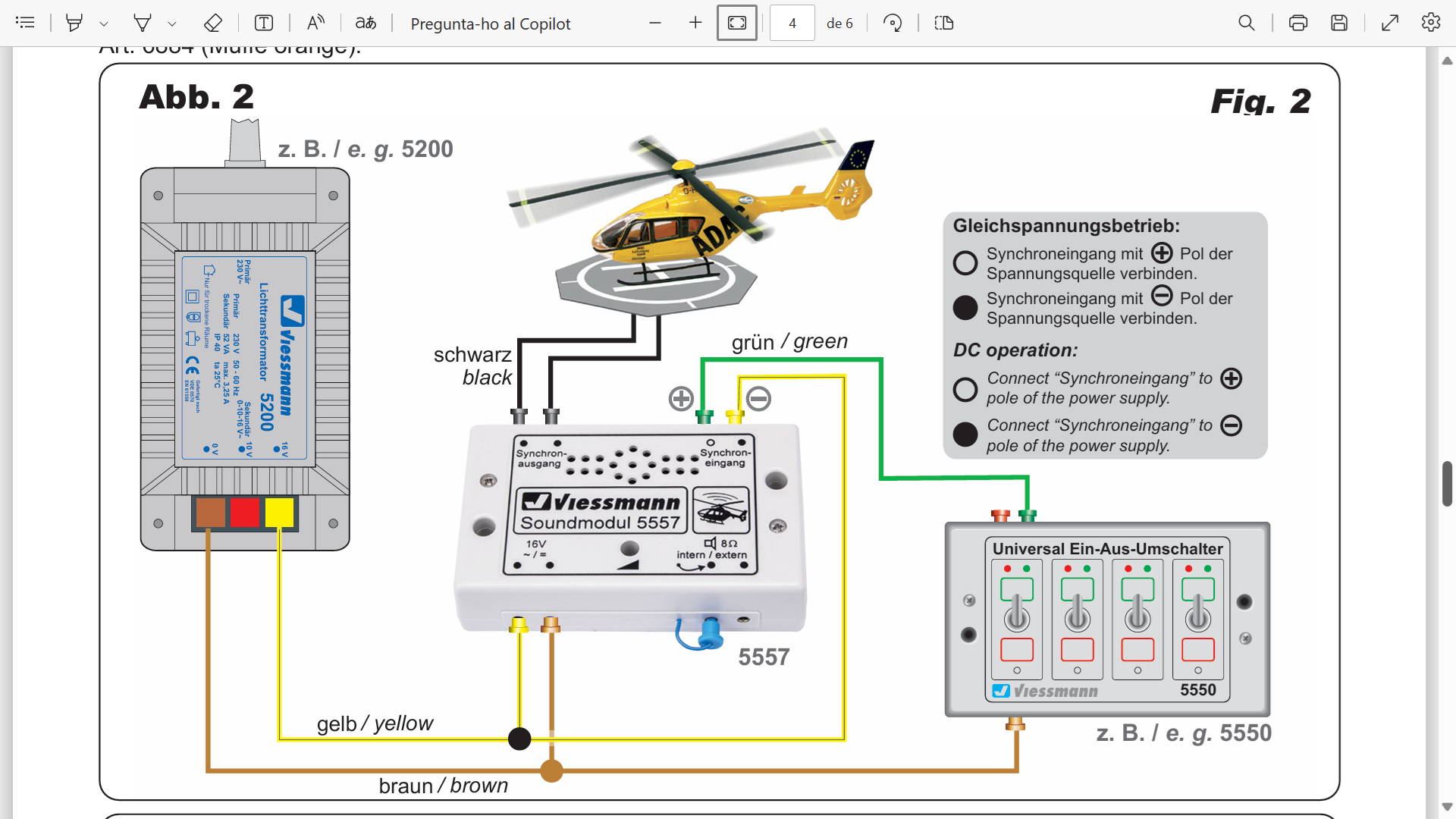

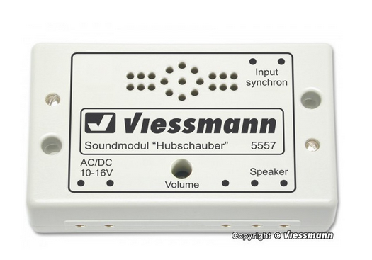

hola buenas tardes, he comprado el modulo sonido viessmann 5557, he leido que se activa con un interruptor, la pregunta es donde se conecta en el input synchron ? y por lo que adivino estos estan detras en un lateral, es asi ?
ademas se sabe de un manual o pdf en español que aclare su manual en aleman. en cuanto al speaker entiendo deberia ser para conectar un altavoz exterior es asi ?.espero agradecer una info al respecto.

Creo que en el dibujo està suficientemente explicado:

hola disculpa tardanza agradecer respuesta, no tenia el modulo.la parte del heli swchwarz no la usare supongo debe ser si tiene rotor que mueva las aspas no es mi caso, entiendo que debo poner un interruptor on/off o un pulsador para activarlo.
corrigeme si es preciso.

hola he seguiudo con los pasos que indica el folleto ( simple fotocopia ) y esto no funciona, leido otro hilo que este modulo no funciona , he probado con 12, 14 16 v en continua y nada, creo que lo hago todo segun indican, esto no va .
si tienes ocasion y me das alguna indicacion sera de agradecer. no me importa abrirlo aunque quede fuera garantia, si ti tengo que enviar me sale mas caro.
lo siento el comentario es un poco inadecuado, al final probando y probando el problema es el cable azul exterior que va a altavoz no hacia buen contacto, acompañado de el trafo no iba bien, es que se me acumulan los imponderables y me son dificiles de entender y solucionar,
en resumen, tdio aclarado y funcionando, gracias por leerme.y ayudarme
