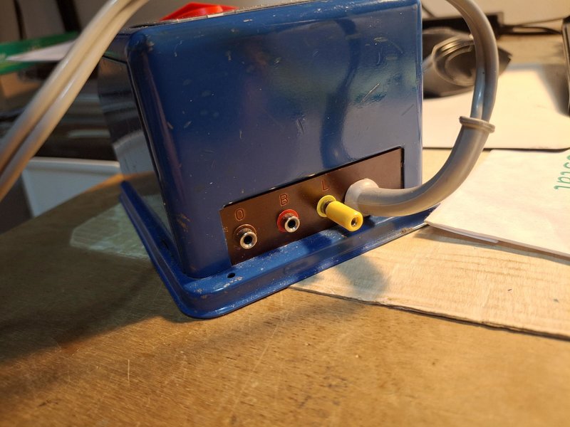

Ha llegado a mis manos este transformador marklin ref 6505 y no tengo ni idea de su conexionado ya que no tengo este sistema.
Del transformador salen tres conexiones una color marrón, amarillo y rojo, alguien me puede orientar de su conexionado a la vía
Gracias de antemano
Mensajes: 7079
Un transformador de alterna de masa común.
El marrón o O es la masa común. El Rojo o B el la salida regulada de 0 a 16vac y el amarillo o L la salida fija de 16vac.
Enviat des del meu 2201117TY usant Tapatalk
Mensajes: 422
Registrado: 28 Feb 2020 18:24
Buen día
Marrón O+rojo B, a la vía, en el caso Märklin, rojo (B) al carril central y marrón (O) al carril de la via.
Marrón O+amarillo L, alimenta alumbrado y accesorios.
