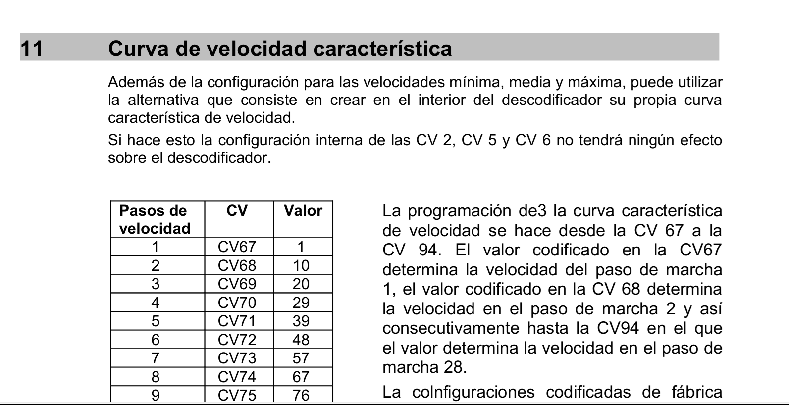

En las instrucciones de los decoderes Lenz podemos leer esto:

Hola Fantito,
Si el usuario que pregunta indica que está empleando un ESU V5, ¿por qué mirar el manual de LENZ?
ESU explica claramente en el punto 10.2 cómo funciona la curva de velocidad en 18 puntos. Una traducción rápida del manual dice lo siguiente:
Los decodificadores LokPilot 5 reconocen internamente 256 pasos de velocidad. Pueden adaptarse a las características de la locomotora y asignarse a los pasos de velocidad realmente disponibles (14, 28 o 128).
La velocidad mínima se puede configurar usando la CV 2. La velocidad máxima se puede limitar usando la CV 5.
Entre el paso de velocidad 1 y la velocidad máxima, los decodificadores LokPilot 5 superponen la velocidad utilizando una curva de velocidad. La curva de velocidad tiene 28 valores (CV 67 a 94).
Las CV 67 y 94 están permanentemente configurados a los valores de 1 y 255 respectivamente en este decodificador. Los valores intermedios se pueden distribuir libremente. La curva de velocidad no se puede desactivar.
Las CV 2 y CV 5 definen un factor de escala alrededor del cual se escalan los puntos de la curva de velocidad.
Eche un vistazo a la curva de velocidad en la Fig. 18. La última entrada (CV 94) es 255. Esto representa la velocidad máxima. Si desea reducir la velocidad máxima, solo tiene que reducir el valor de CV 5. El decodificador calcula (ajusta) la curva de velocidad de tal manera que la forma de la curva de velocidad se mantenga a pesar de la velocidad máxima más baja.
Lo mismo ocurre con la primera entrada. La curva de velocidad se elevará y escalará según el valor en CV 2.
Queda por tanto claro cómo funciona yo creo.

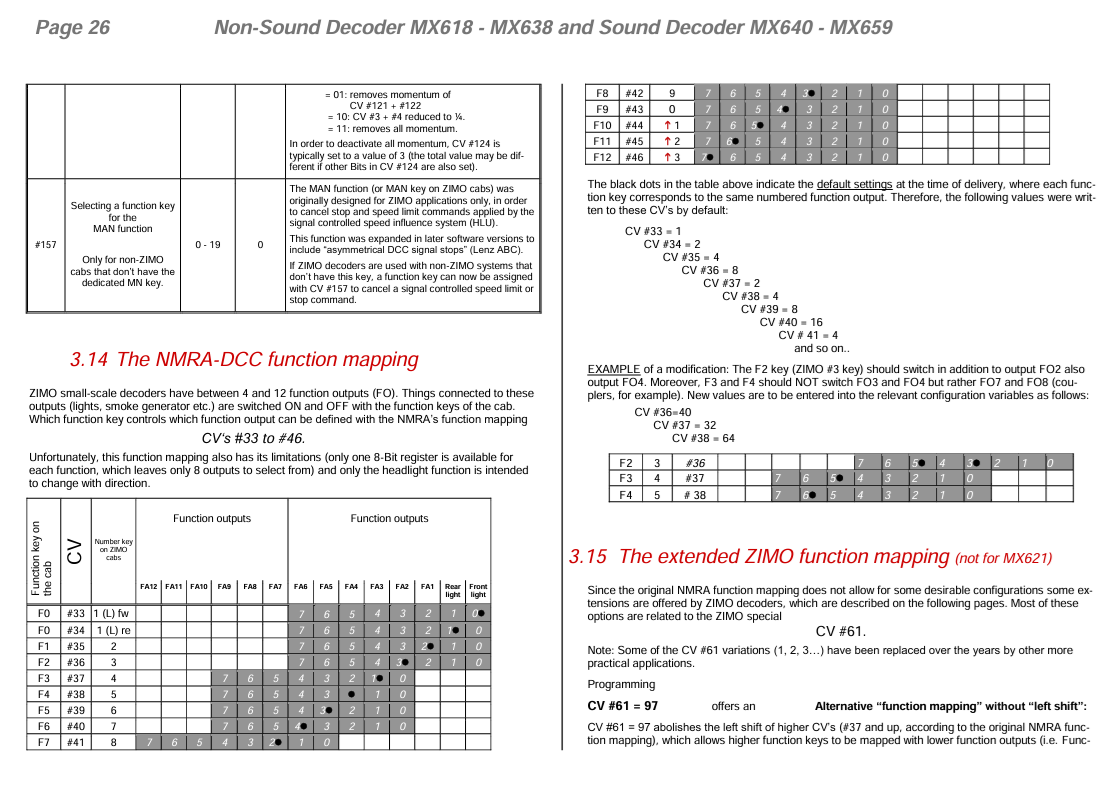

Algún alma caritativa sabría la configuración de los decoders de Zimo para hacer funcionar las luces de la 256 de Sudespress ? He instalado un MX 638 de Zimo y no consigo activar ninguna luz de la loco. Muchas gracias por adelantado.

Esta es la configuración básica del mapping de los decoderes Zimo:

Muchas gracias Fantito; lo probaré y ya te comentaré.

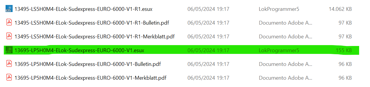

Yo no te puedo ayudar mucho ya que no tengo el programador, pero en la web de sudexpress te puedes descargar el archivo para mapear el decoder v5 en este link. https://www.sudexpressmodels.eu/prod/sounds/Euro6000_LS5H0M4-LP5H0M4.zip
Supongo que será abrirlo con el programa de ESU, cosa que si tengo y se abre, y enviarlo a la locomotora, puede que sea mas complicado, pero no creo.
Nota 04 Jun 2024 18:23
Mensajes: 454
Registrado: 22 Jun 2009 19:42
Gracias escurssó, pero creo que el fichero que me envías debe ser de sonido y yo sólo quiero poner un decoder sin sonido; sólo las funciones básicas de luces.
Nota 04 Jun 2024 18:26
Mensajes: 988
Ubicación: Tiana
Registrado: 29 Mar 2012 17:14
Hay dos archivos y varios pdf, los archivos, es uno con sonido y otro sin sonido, el de sonido es el que mas pesa, el digital solo es el menos pesado.
Te lo marco en verde.
