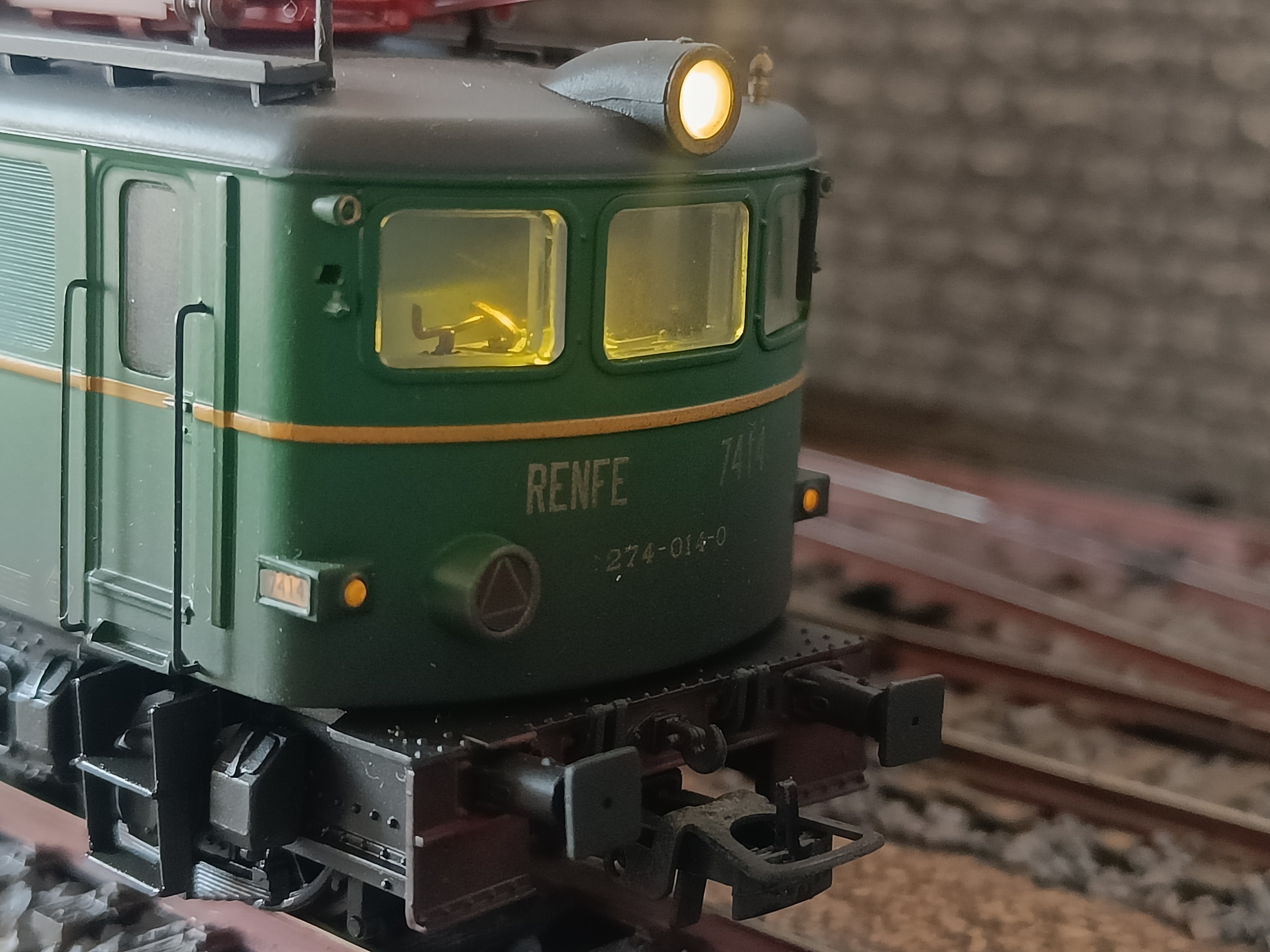

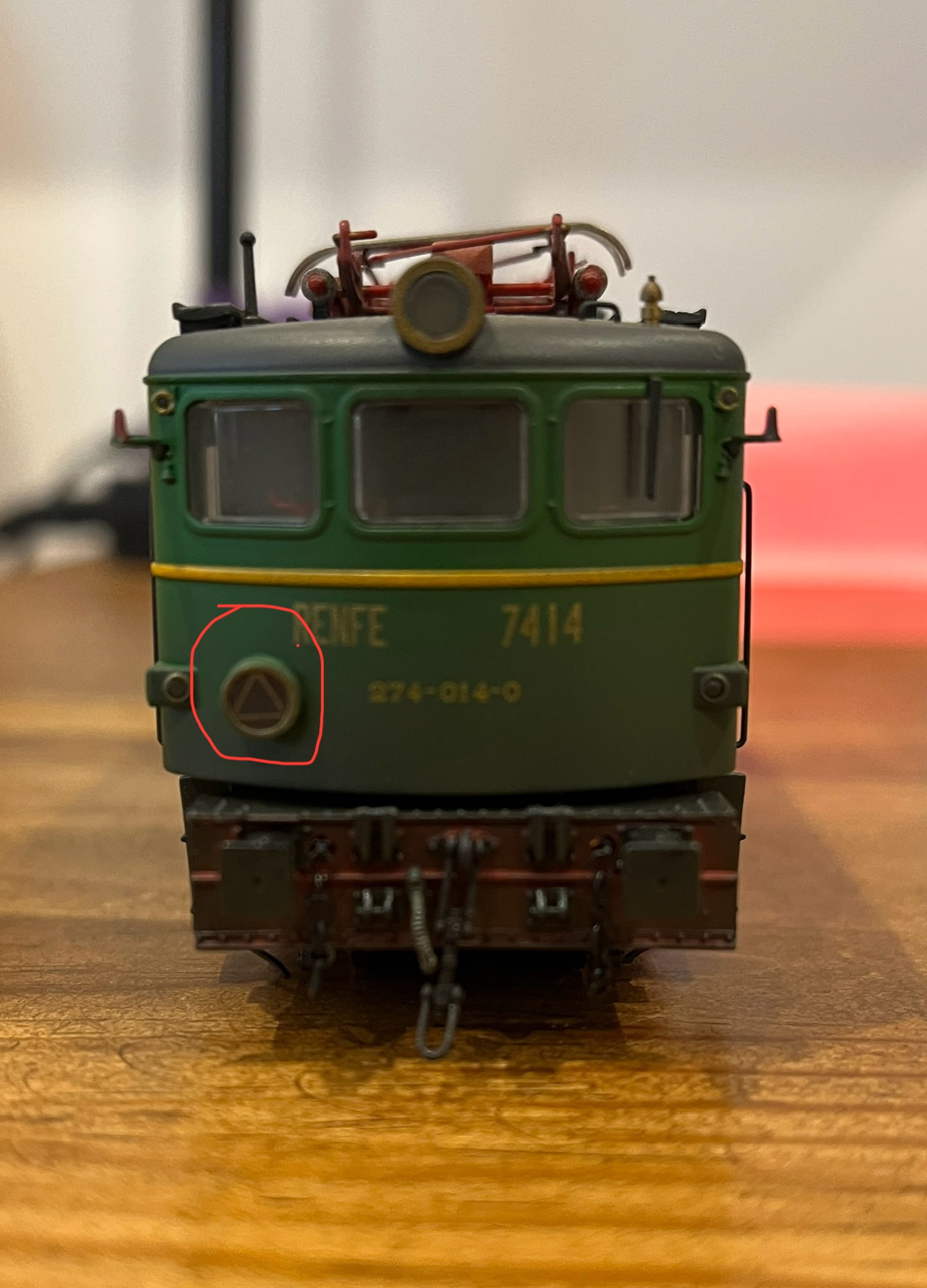

Las luces en la locomotora Renfe 7400 Ibertren, lucen todas cuando se activa la función 0. La que no luce es la del farol del triángulo, según la foto que añado. El decoder es Lenz. Lo he cambiado por un ESU, y el resultado es idéntico. Con el cambio del sentido de la marcha, el problema se pasa al otro testero.

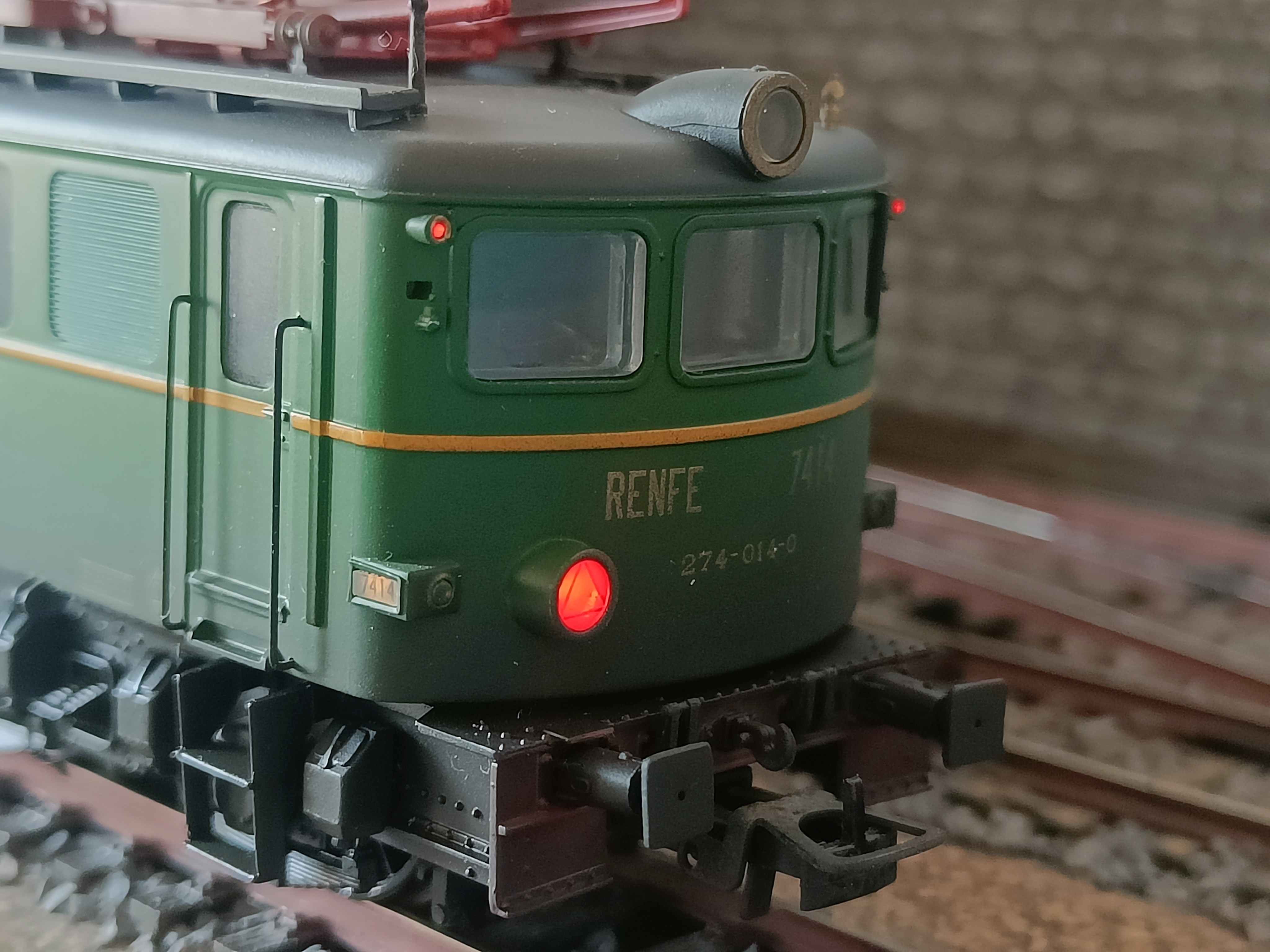

En los dos testeros es el problema. Lucen los pilotos rojos de arriba, pero el que he marcado en la foto no

Mira Javi,e sacado mi 7400 y la e probado,por lo que veo,al pulsar F0 se encienden las luces del testero correspondiente al sentido de la marcha,que son,el foco principal blanco cálido,los dos pilotos blancos cálido,las 4 matriculas y la iluminación de cabina,además de los pilotos rojos de la parte contraria, incluido el farol rojo grande,y cuando cambias de dirección pues cambia todo exactamente igual,puede que haya un mal contacto o algo parecido,mi 7400 es de sonido ;)

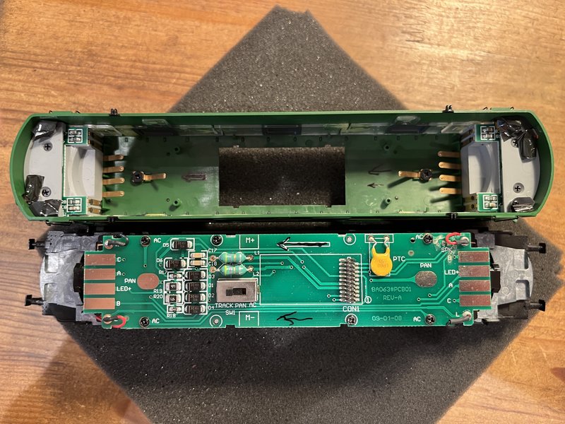

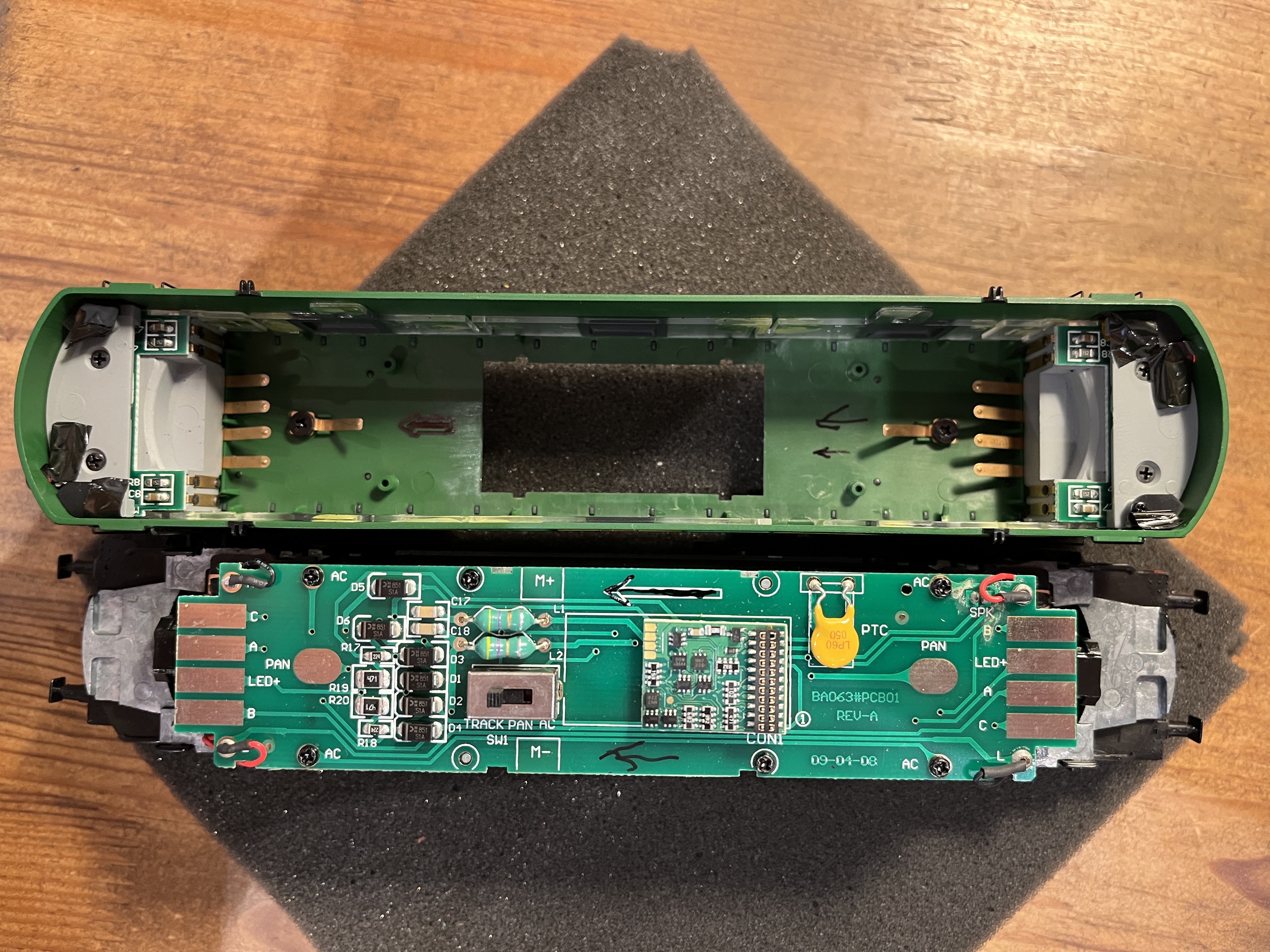

Pon una foto de la PCB.
Mensajes: 385
Registrado: 21 May 2009 09:05

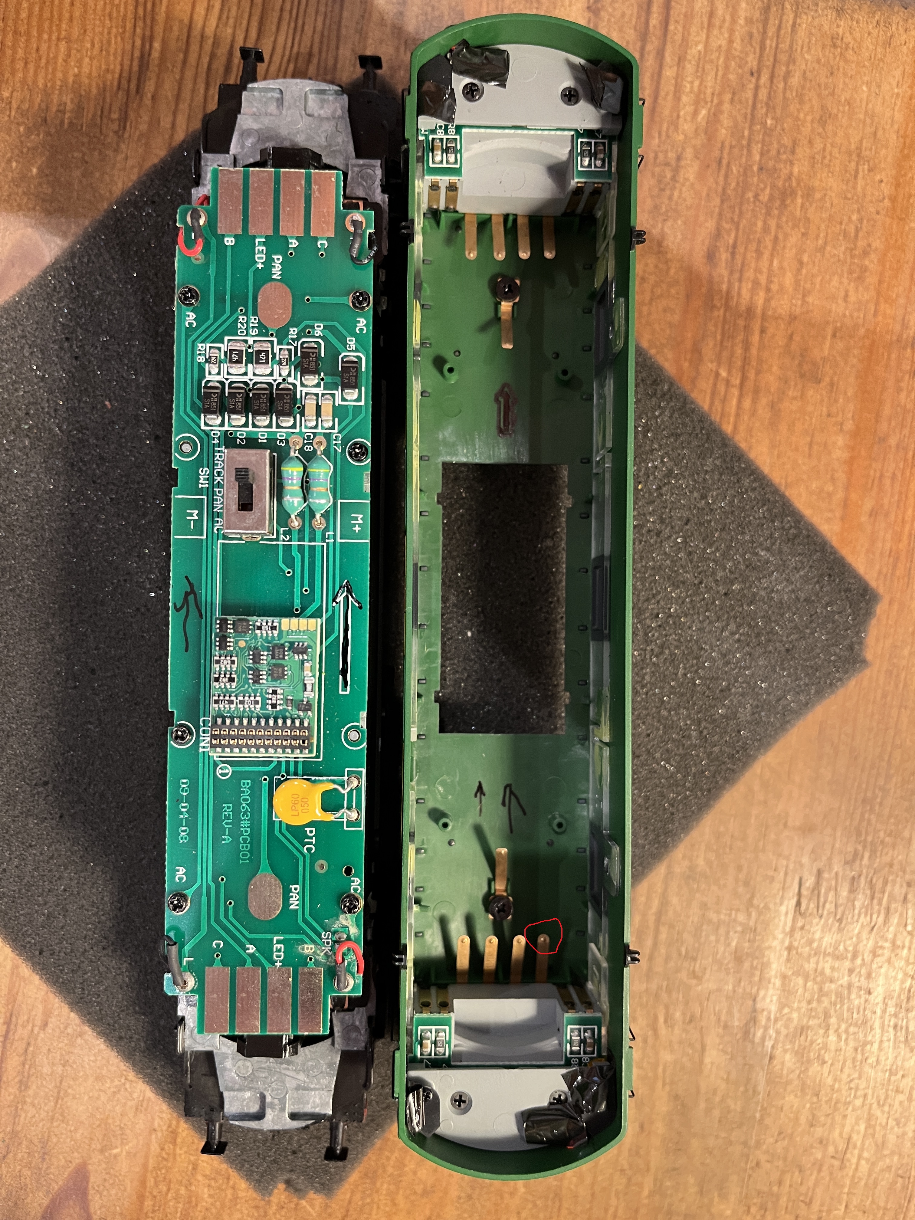

Ahí van las fotos.
Mensajes: 319
Ubicación: Asturias
Registrado: 03 Ene 2010 19:35
Comprueba qie las 4 láminas dela PCB tocan xon las de la carrocería. En ambos lados.
Mensajes: 555
Registrado: 02 Dic 2014 13:37
En la foto se ve perfectamente que hay una patilla que esta mas baja y no debe tocar con el circuito impreso lo he rodeado en rojo ;)

Efectivamente, después de doblar ligeramente las pletinas, he probado la locomotora, y ahora enciende el piloto farol inferior.
