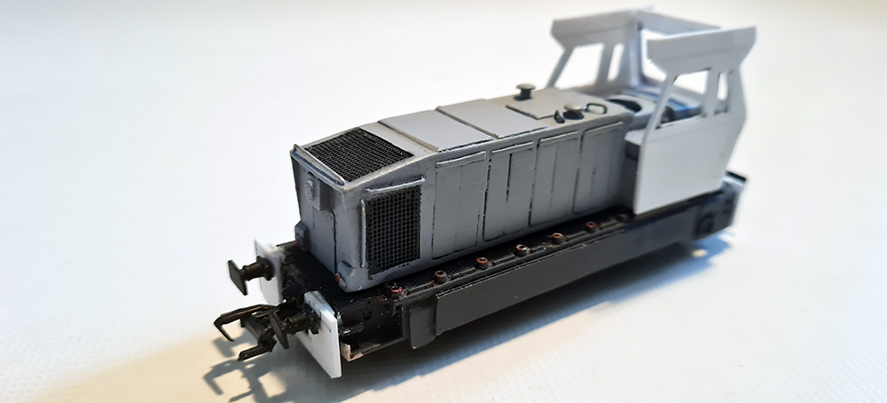

Hola. Tengo apartado un tractor de ROCO desde hace muchos años por ser analógico, del cual adjunto foto. Quisiera reaprovecharlo mediante una transformación del modelo y digitalizarlo, pero al desmontarlo he visto que no lleva cables y como soy muy patoso en temas eléctricos no sé como debo hacer para conectarle un decodificador porque no sé dónde debo soldar los cables. Me basta con el funcionamiento en marcha, aunque sea sin luces.
Agradeceré ayuda.
Manuel

Creo que tiene una placa de circuito impreso.
Si puedes hacer una foto de la placa te podemos decir qué pistas hay que cortar y donde soldar los cables.

Hola Alfred. No tiene una placa de circuito impreso. Es muy antiguo. De todos modos, gracias por el interés.

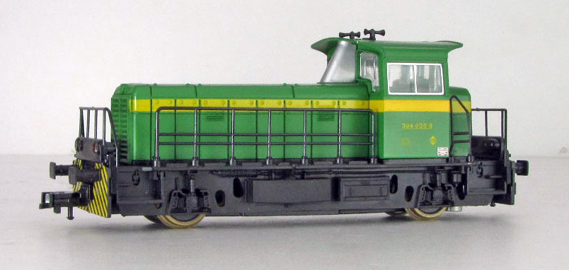

Y aquí las referencias Renfe y otras:
43618 (1) 304-035-9 RENFE librea verde
43618 (2) 309-032-1 RENFE librea verde
43805 309-021-4 RENFE librea gris/rojo
51143 309-039-6 Start set, 309 RENFE librea verde más grúa.
52516 309-xxx-x RENFE Tractor diésel serie 309 librea gris/rojo maniobras época V

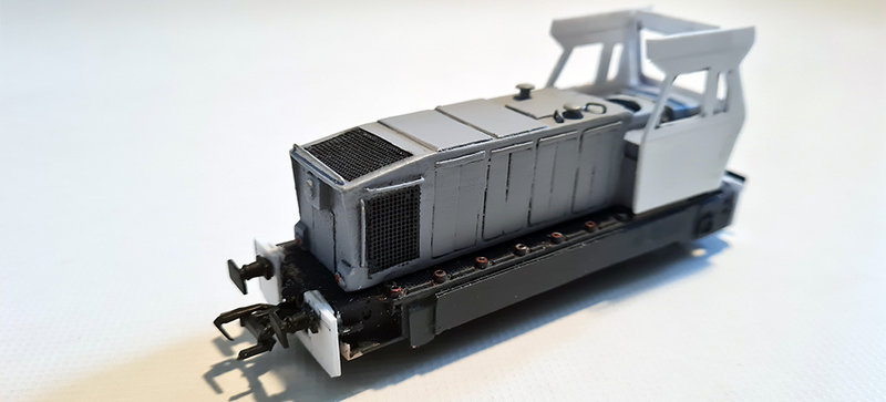

En principio solo contemplo digitalizarlo para la marcha. No se me da muy bien trabajar con led's ni todo lo que tenga que ver con electricidad o electrónica. El decodificador irá alojado dentro de la cabina.
En realidad se trata de una transformación del modelo de ROCO pero dándole la apariencia de un 309. Estamos en ello.

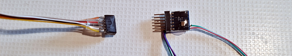

¿Cómo se puede saber en qué posición enchufar un decodificador de 6 pin en un adaptador? Los zócalos de 8 pin llevan un 1 o una * indicando la posición para el cable naranja, pero en el adaptador de 6 pin no he visto ninguna marca y en el decodificador de 6 pin tampoco.

En los NEM 651 de 6 pins es igual. La patilla 1 va donde el cable naranja.
De todas maneras estos interfaces están diseñados para que no se averíe nada si los enchufas al revés. Si la posicion no es la correcta el motor no funcionará. Le das la vuelta y en paz.
