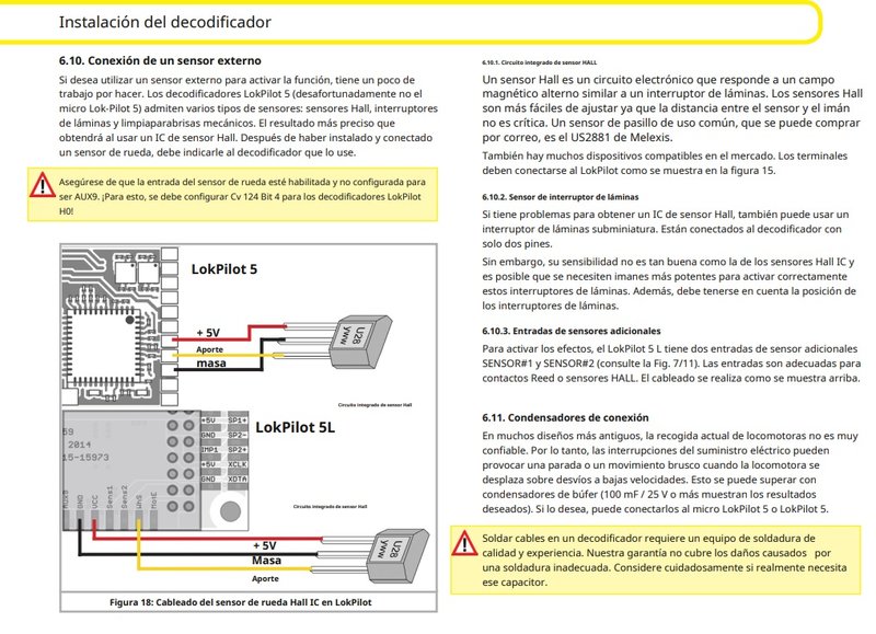

Si no recuerdo mal, se hace con sensores de efecto hall colocados en las ruedas y que le dicen al deco donde está exactamente el giro de la rueda para coordinar el "chuf".
Extraido del manual de un lokpilot V5
