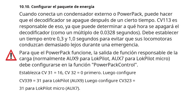

El manual del lokpilot indica esto:

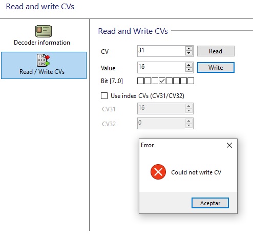

Pero la CV31 no se deja grabar con el byte 16:
De todas formas, el ajuste de estas CV (excepto la 113), no lo veo relevante, es para activar la carga (que el stay alive kung fu no utiliza).

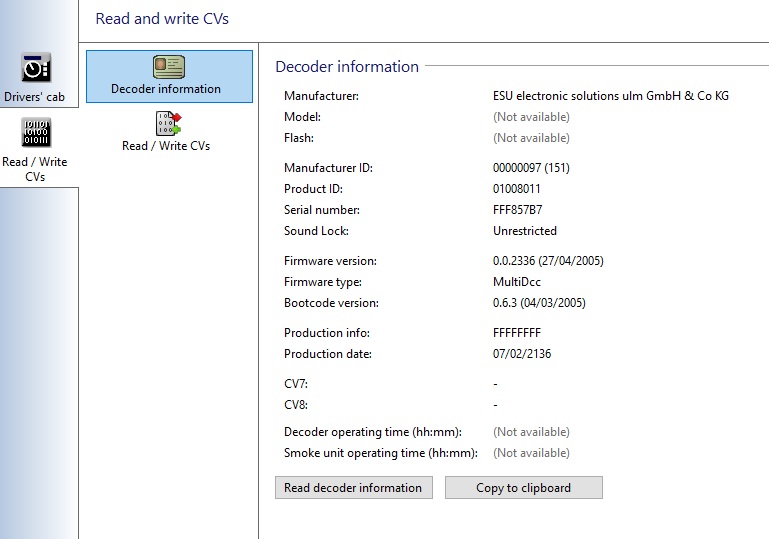

Hola, por favor, versión del decodificador ????
Buenas tardes. Parece ser que esun lokpilot 2.0 Y se puede actualizar a la última versión de firmware, pero creo que para actualizarlo hace falta actualizarlo con la versión del lokprogrammer 2.7.9 y después parametrizarlo como queramos con esta versión. Un saludo.
https://www.stummiforum.de/t70254f5-ESU ... -Irre.html
Gracias, Garilleti.
