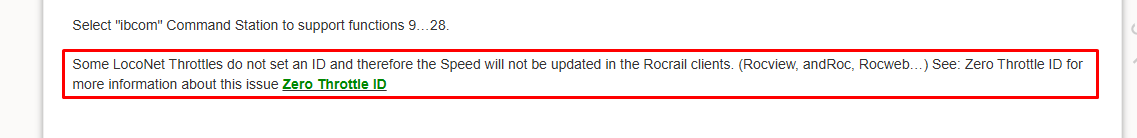

Leyendo en la configuración de la DR5000 encontré este párrafo:
Que viene a decir: Algunos aceleradores de LocoNet no establecen una ID y, por lo tanto, la velocidad no se actualizará en los clientes de Rocrail. (Rocview, Roc, Rocweb…) Consulte: Zero Throttle ID para obtener más información sobre este problema. Zero Throttle ID

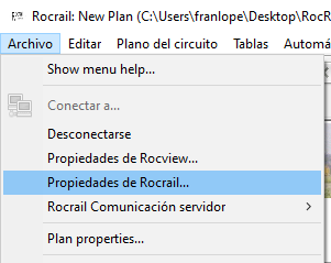

Así que eso se activa en Archivo -> Propiedades de Rocrail

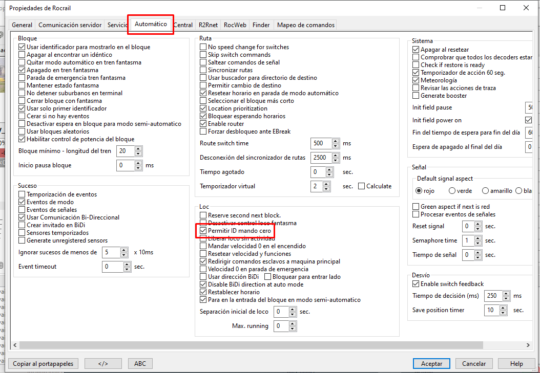

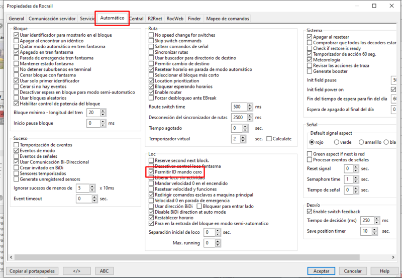

Automático -> Loc
Ahora se aceptan los cambios y se reinicia Rocrail.
Ya se verán reflejados en Rocrail todos los cambios de velocidad y funciones que hagamos con cualquier controlador ya sea mando Loconet de Paco Cañadas, la app z21 o el WiThrottle.
