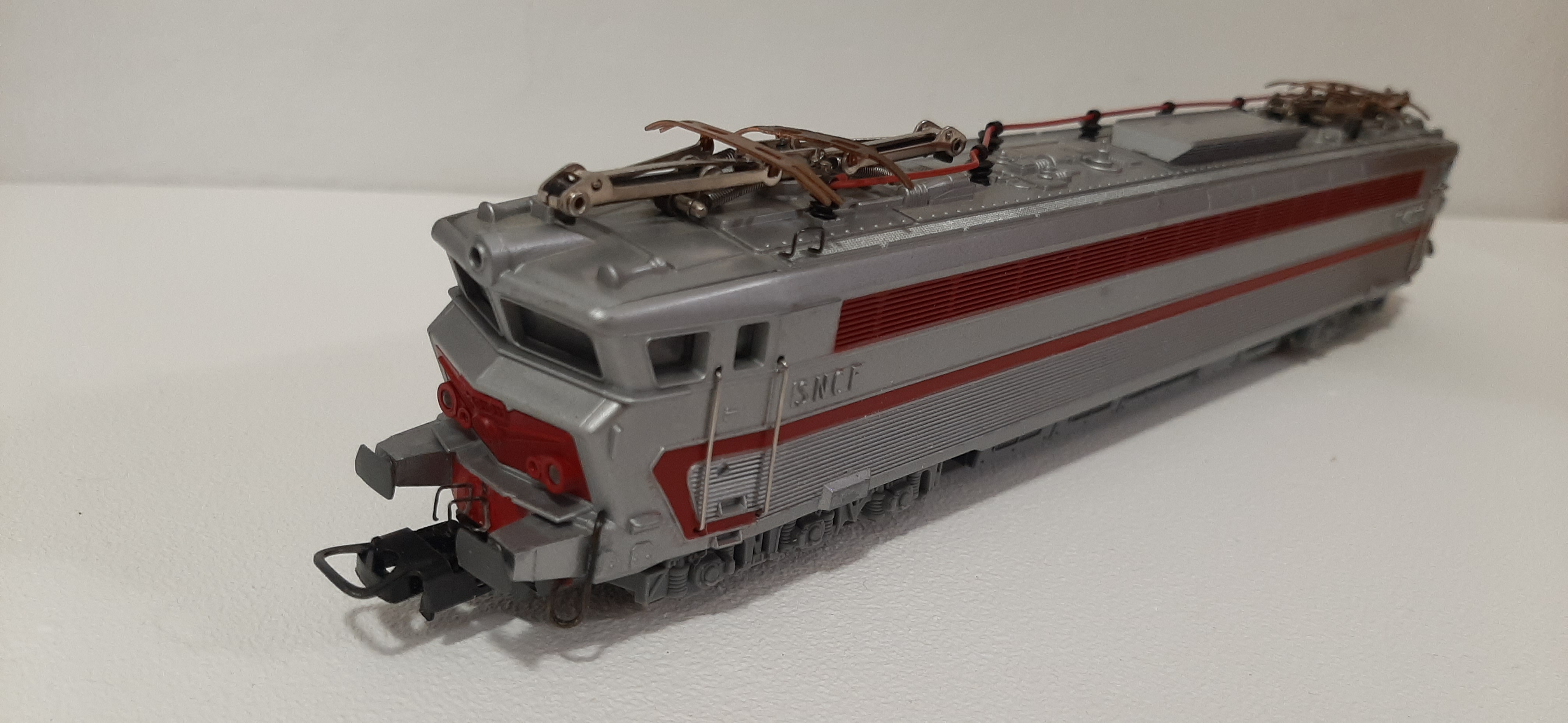

Tengo una antigua locomotora Lima a la que me gustaría mejorarle la motorización (si no es demasiado complicado).
No se si alguien ha sustituido el viejo motor G de Lima por uno de 3 o 5 polos y sus respectivos engranajes.
Quiero darle un arreglo dentro de mis posibilidades, en motor e iluminación.

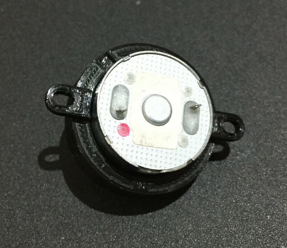

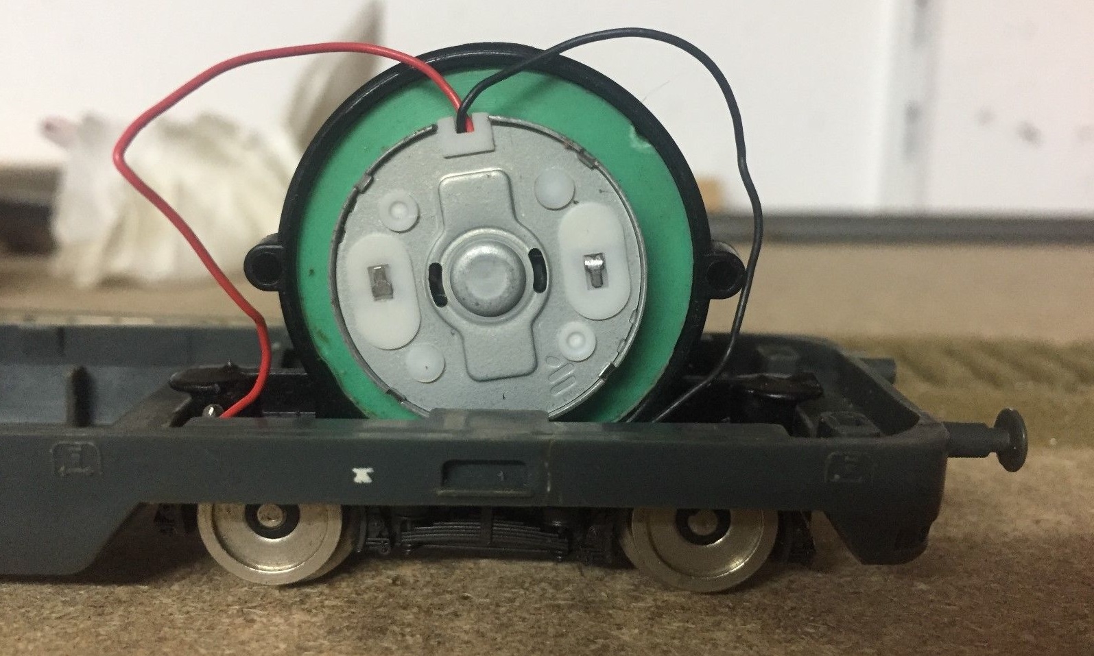

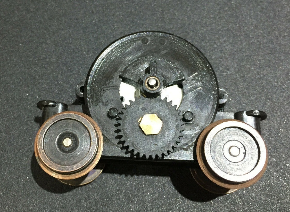

Mensajes: 1525
Registrado: 13 Ene 2013 01:23

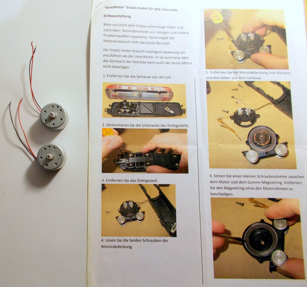

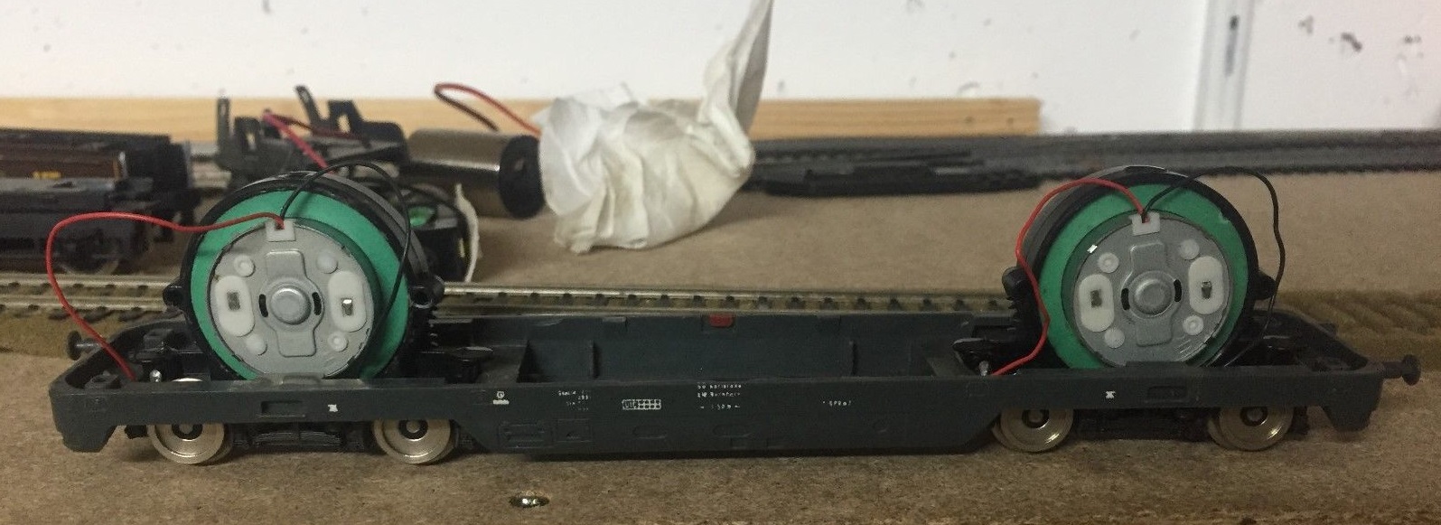

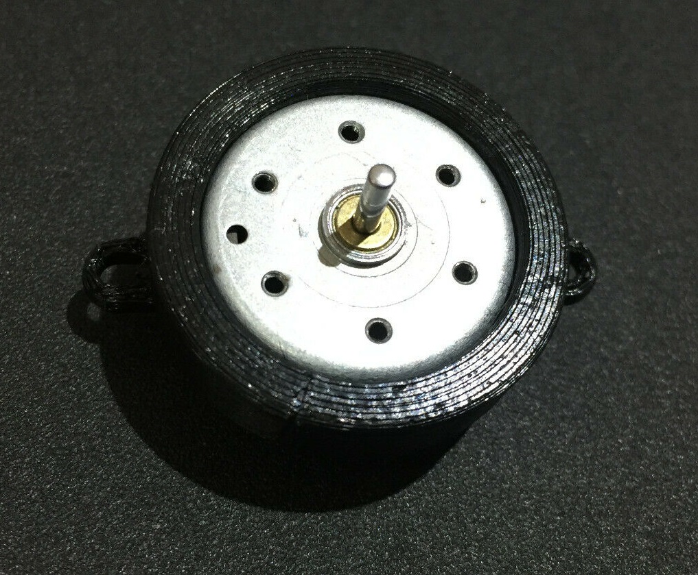

recambio motor circular Lima (1).jpg (49.88 KiB) Visto 1879 veces
recambio motor circular Lima (2).jpg (67.21 KiB) Visto 1879 veces

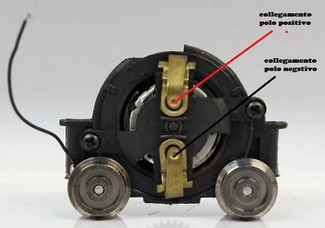

motor -polarizacion Lima.jpg (62.89 KiB) Visto 1879 veces

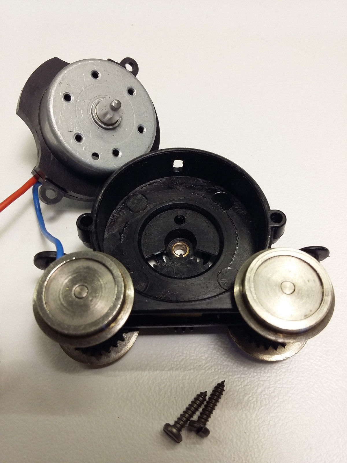

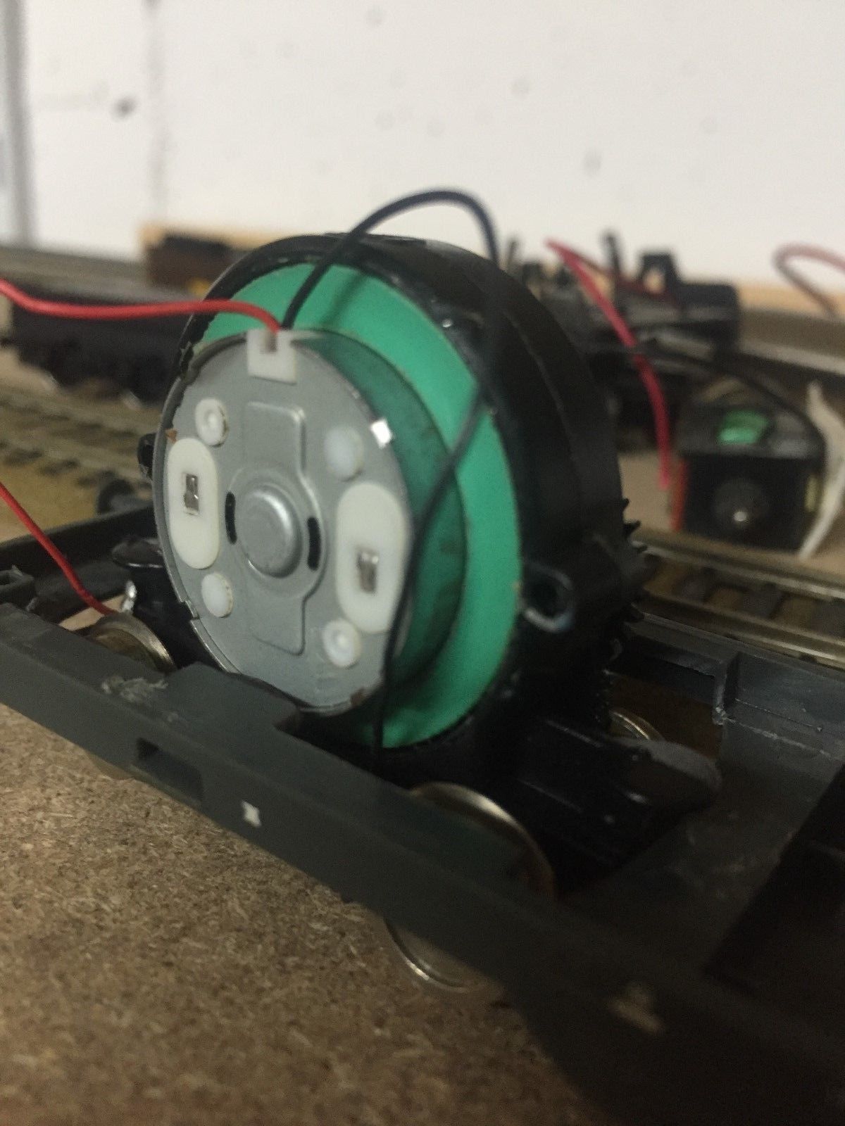

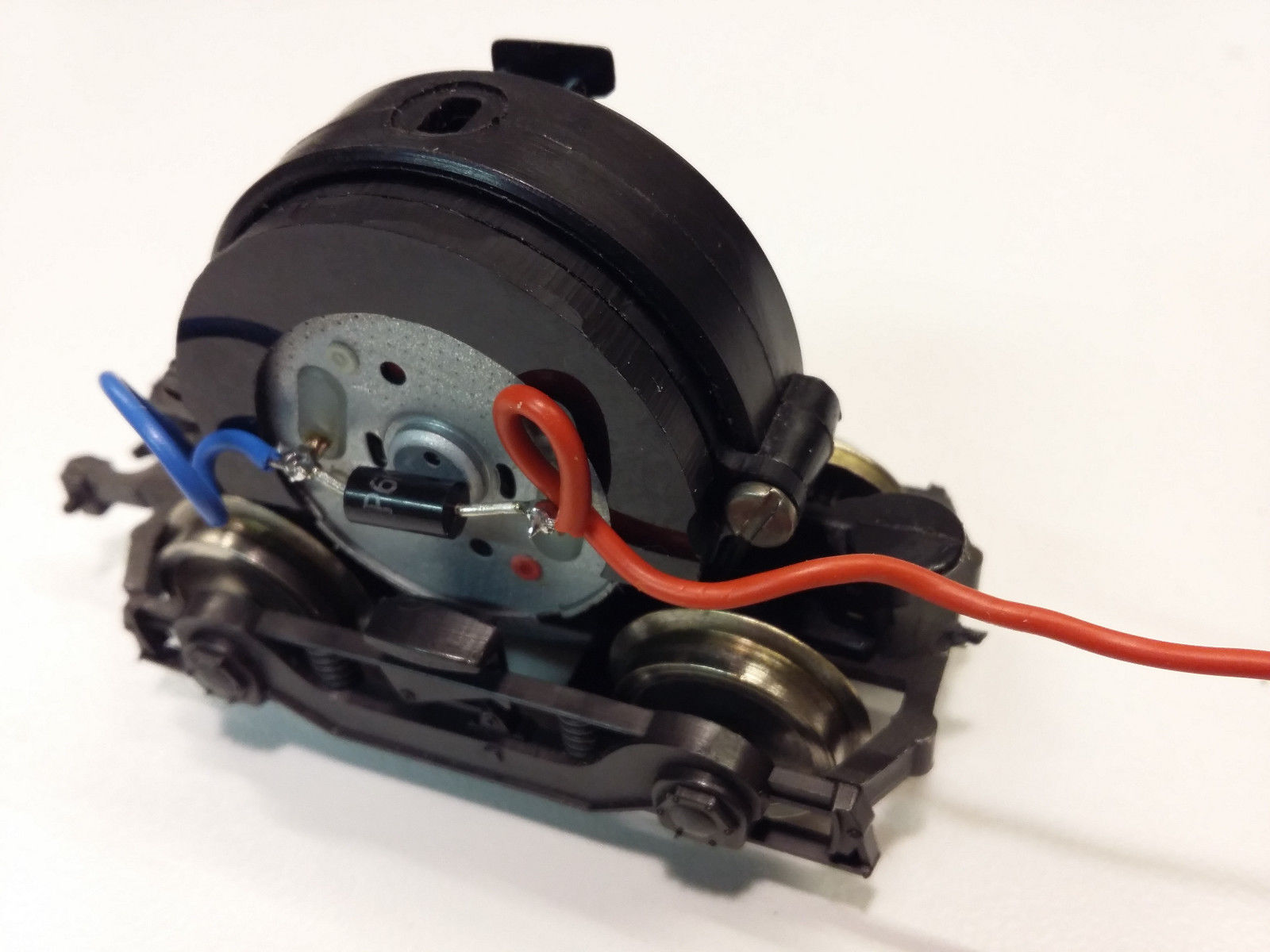

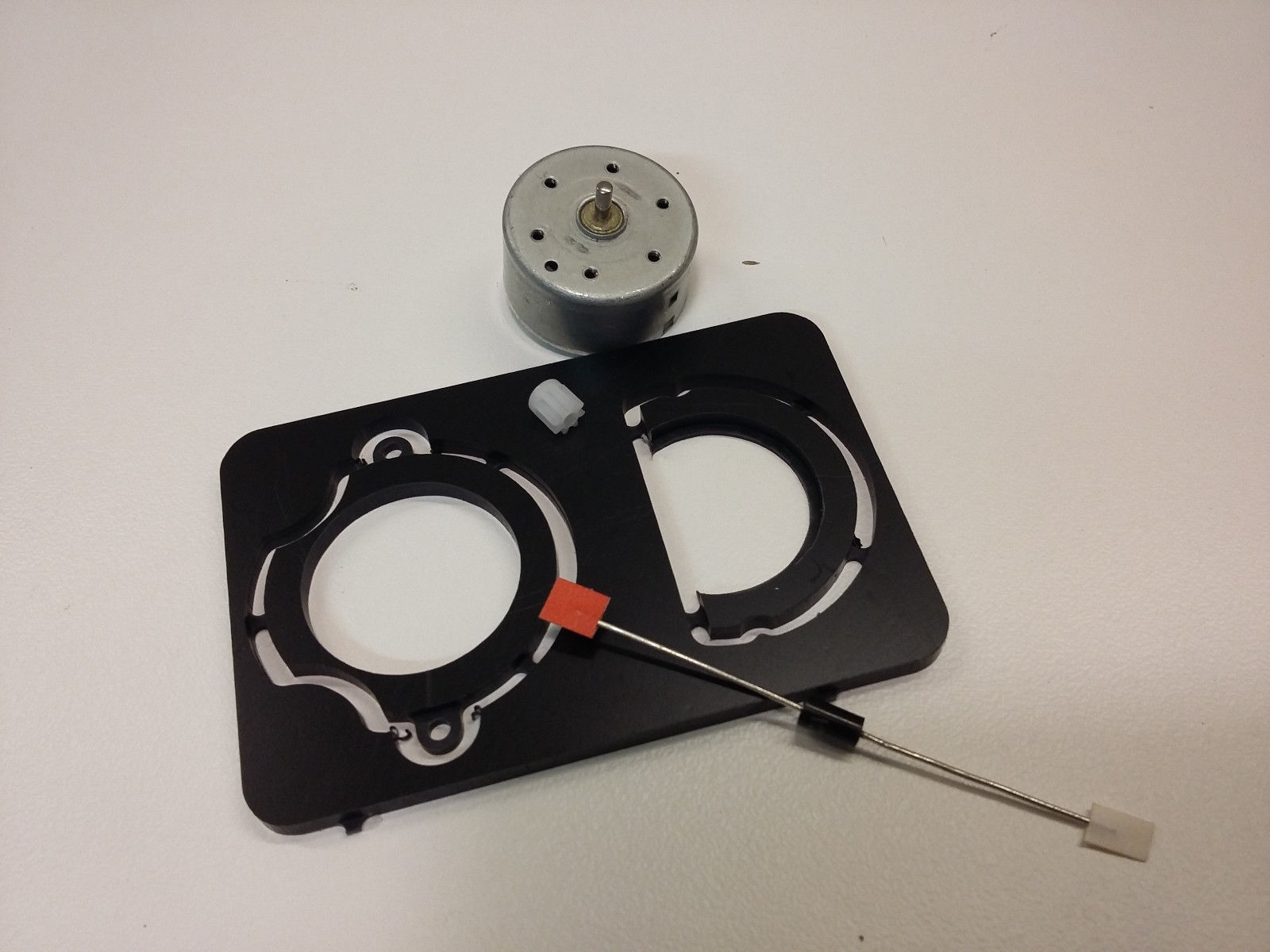

Hola.. no sé donde lo ví, si aquí en el foro o en alguna revista Maquetren, se trata de rellenar el hueco que queda entre el motor original y estos motores de CD y el modelista rellenaba - una vez bien centrado el nuevo motor - con silicona, lo que no acabo de entender es el diodo, imagino que para reducir el voltaje de 12 V CC a otro voltaje menor, pero - por desconocimiento de electrónica mio, no me aclaro con la posicion de los conectores del diodo con las patillas de alimentacion del motor
Mira en el buscador motores C.D.
SALUDOS

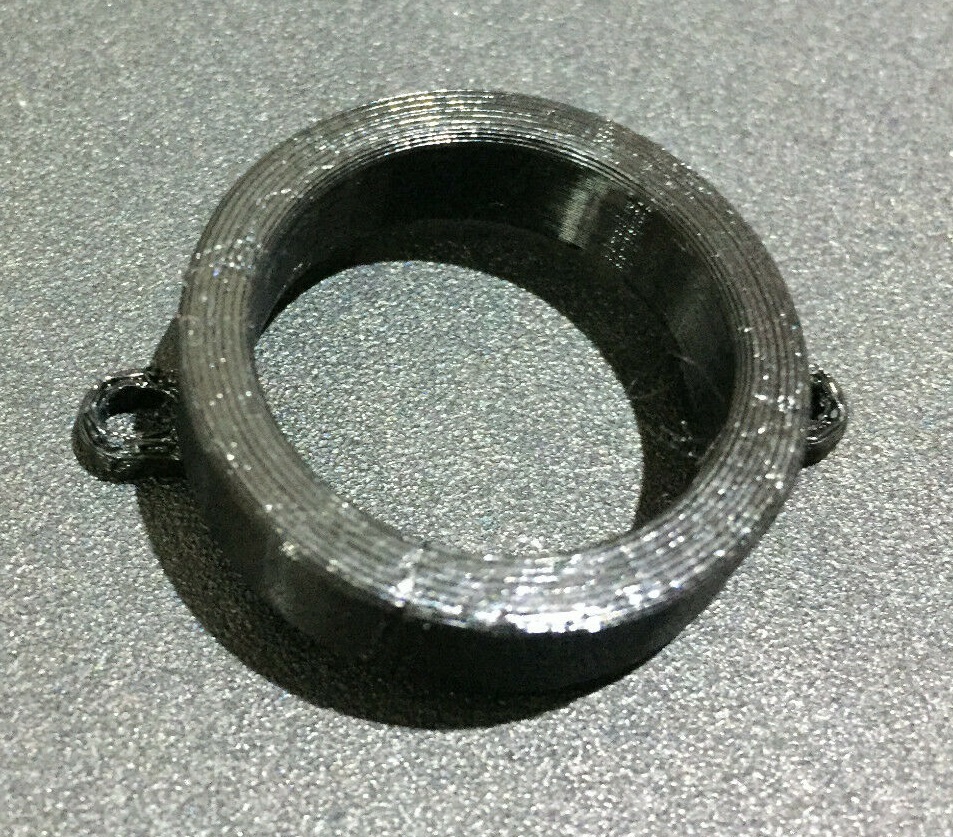

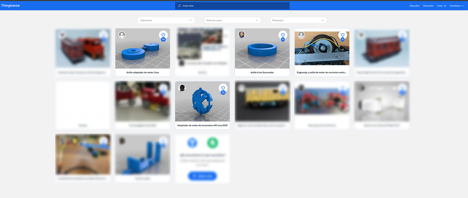

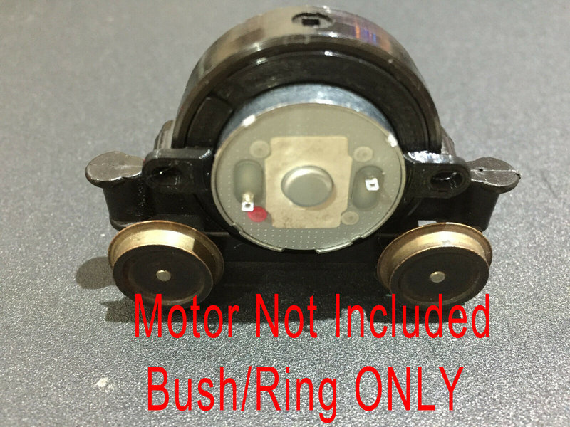

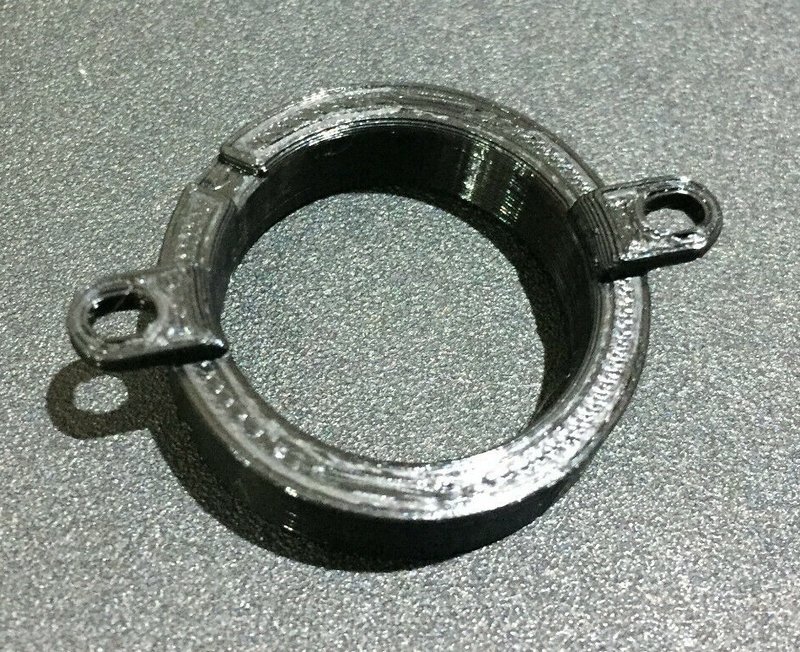

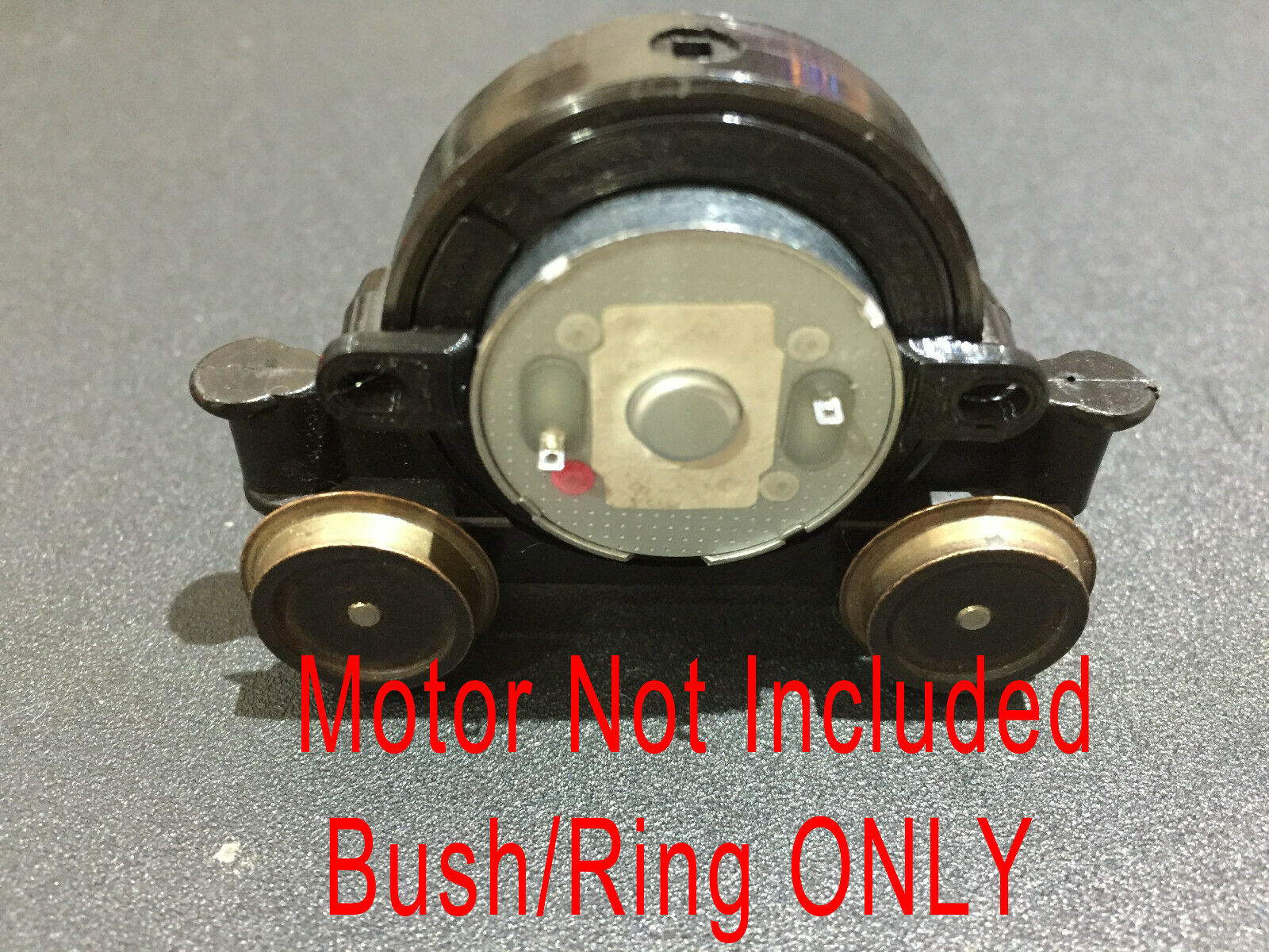

En "thingiverse" hay muchos diseños 3d gratuitos, es descargar el ".stl" e imprimir. buscando como "MOTOR LIMA", me aparecen 4 adaptadores, desde un simple anillo hasta algo muy parecido al del tutorial que pone Serranito, que por la apariencia también es un modelo impreso. Si no tienes impresora, seguro que no cuesta mucho que te lo hagan.
Estos me aparecen (desenfoco los que no tienen nada que ver):
En uno de los diseños indican que únicamente se puede utilizar con digital ya que los motores de CD (RC300 de 24 mm de 1,5 a 9 V) soportan menos voltaje. Supongo que el diodo lo ponen por ese motivo.

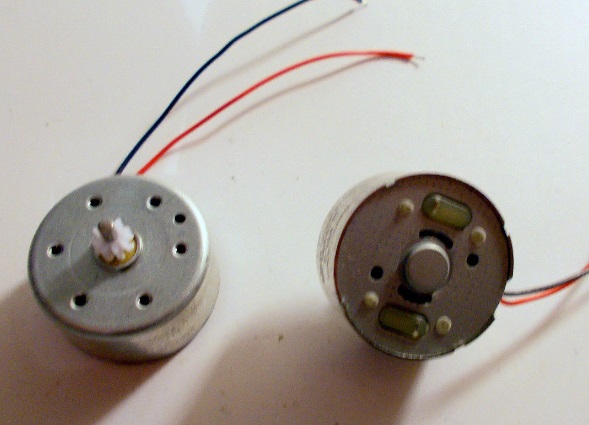

Para hacer eso no hagas nada.
La mayoría de motores DC mini no valen para modelismo principalmente por falta de par.
En tu caso directamente no cumpliría el voltaje mínimo de 12 V.

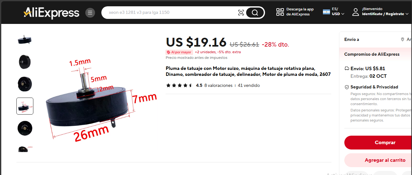

aqui tienes en aliexpress los motores de sb-modellbau, desconozco si son los mismos pero el precio evidentemente no lo es

FABRIZIOML escribió:
Buenas,
Por prestaciones podrian valer

Mensajes: 583
Registrado: 16 Ago 2017 11:54
El motor de AliExpress no incorpora el piñón.
No se si se puede pedir aparte o sacar de alguna forma el que lleva el motor Lima sin lastimarlo.
En cuanto al motor que ha recomendado Fantito... 80 pavos lo encuentro demasiado caro para una locomotora que no cuesta más de 50 estando en buen estado en el mercado de segunda mano. Más aún cuando cualquier motor de 5 polos de nueva generación para locomotoras más "modernas" cuesta la mitad de ese importe.
Juanma.
Mensajes: 7076
El piñón de los motores Lima está fresado en el propio eje del motor y es casi imposible reutilizarlo a no ser que seas muy habil con el torno.

Hola compañeros.
Estoy esperando esos motores para unas locomotoras de Fleischmann, y los engranajes que voy a utilizar son de esa famosa pagina china.
He visto varios videos utilizando esos motores y en teoría parece que van muy bien.
Tienes que tener en cuenta el número de dientes de esa locomotora y buscar dicho engranaje, y lógicamente el paso del eje del motor que es de 1.5mm.
El link no lo he puesto por no hacer propaganda, si hace falta lo cuelgo o por privado.
