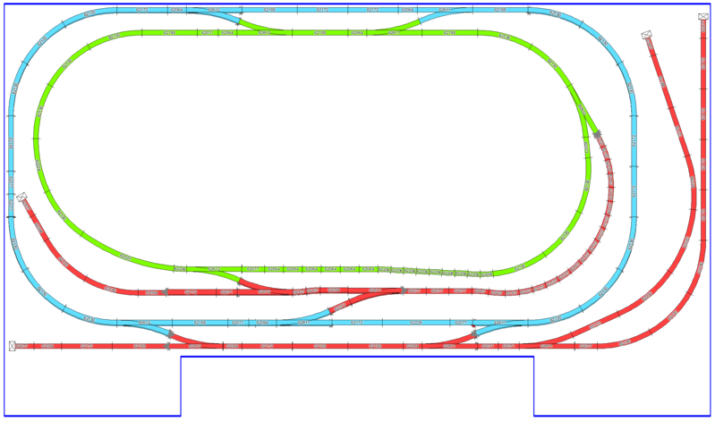

Soy nuevo en el mundillo y tengo conocimiento cero.
Lo primero que quería preguntar, es si en caso de necesitar añadir un booster, si la Mobile Station 2 de trix acepta alguno o tendría que cambiar de central. Porque he estado buscando información y solo encuentro que se puede con la Central Station.
Y lo segundo es si lo necesitaría para mi maqueta (tablero de 240x120). No creo que use más de 4 o 5 composiciones simultáneamente, pero también he de repetir que soy novato y a lo mejor luego cambia la cosa, no sé, jeje.
Gracias de antemano. Un saludo.
Nota 18 Ago 2024 22:55
Mensajes: 112
Registrado: 04 Jul 2013 20:25
Hola! Para esa maqueta que pones en la foto yo creo que no te hace falta un booster. Yo de momento tiraria con la mobile station que tienes, (creo que no se le puede poner booster) y si te hace falta uno porque amplias esta maqueta, entonces puedes pensar en comprarte otra central (que no tiene por que ser la marklin central station, hay otras que te pueden valer) pero sobre todo en resumen para este trazado, booster no te va hacer falta.
Nota 19 Ago 2024 06:42
Mensajes: 9
Registrado: 28 Jul 2023 15:55
Perfecto, pues haré como me comentas.
Muchas gracias por tu ayuda. Un saludo.
Nota 19 Ago 2024 18:28
Mensajes: 848
Registrado: 07 Oct 2008 21:26
El booster NO depende del tamaño de la maqueta. Depende del consumo del material rodante (locomotoras, vagones con luces, etc). Lógicamente en una maqueta grande suele (pero no necesariamente) circular mas material y por tanto tener mas consumo, pero el tamaño, en si, no es el criterio para el booster.
Nota 19 Ago 2024 19:21
Mensajes: 9
Muchas gracias. Supongo que con la cantidad de composiciones que caben en mi maqueta a la vez, no tendré problem ya que es pequeña.
