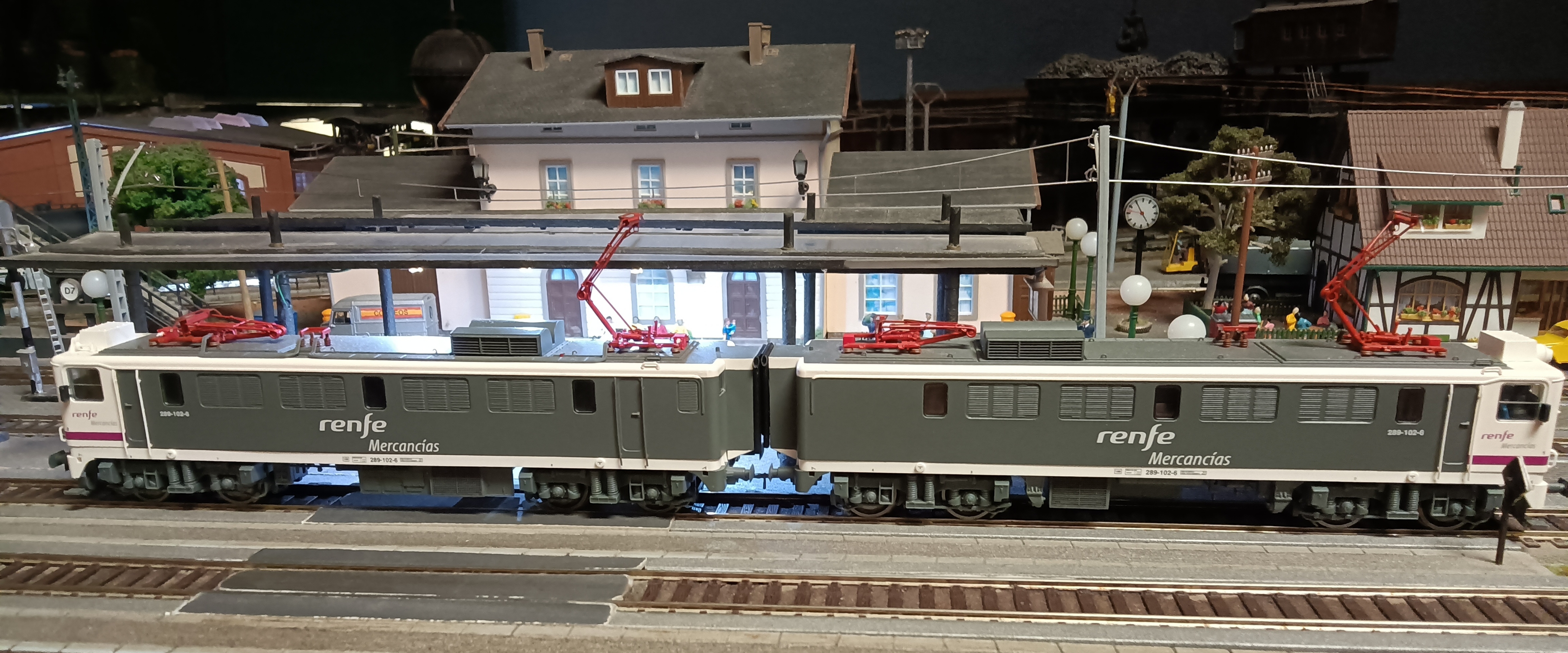

Buenos días:
Tengo la intención de hacer que las dos cabezas del Taf , tengan tracción.
Quiero colocarle un solo decoder, y dejar los dos motores en paralelo.
¿Es factible realizarlo? En caso afirmativo, alguna sugerencia de decoder, que aguante dos motores .
Javimau

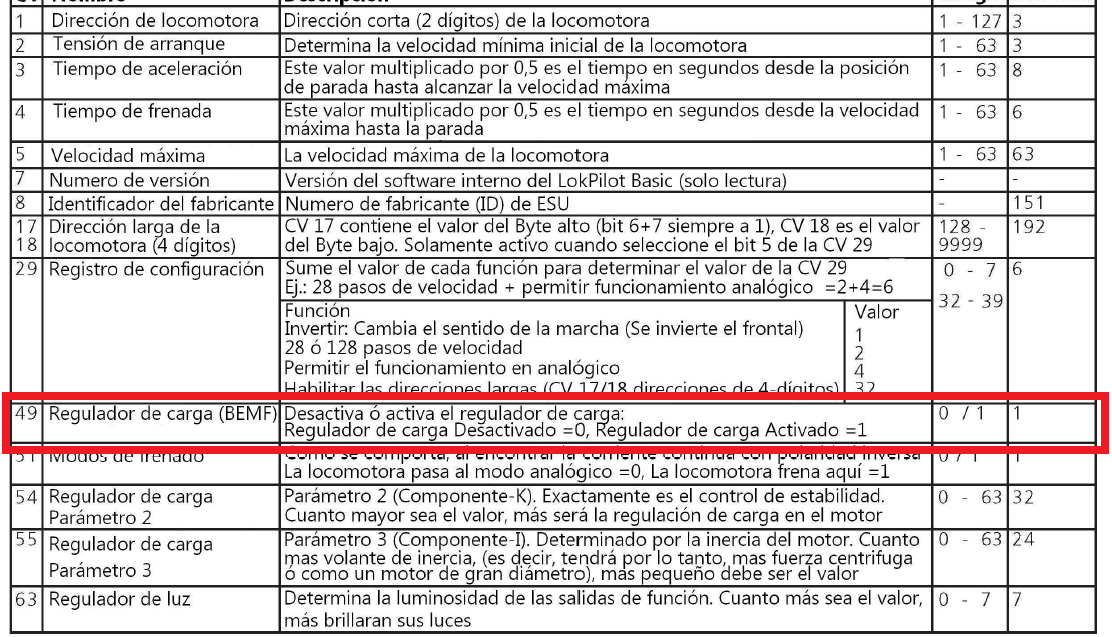

Fantito escribió:
No. Ha de ser decóderes antiguos. Hay que ir mirando las instrucciones hasta encontrar el que no tenga "compensación de Carga".
Y digo yo, puede que me equivoque, ¿no dará lo mismo uno moderno (por ejemplo, Lokpilot basic), suprimiendo la compensación de carga??
José
Viva la vía verde
Nota 19 Ago 2024 11:58
Mensajes: 385
Registrado: 21 May 2009 09:05
Entonces, a ver que yo me aclare:
¿Utilizo dos decoders, uno por cada motor, eliminando la compensación de carga, o utilizo un decoder para los dos motores, eliminando la compensación de carga?
Gracias a todos.
Javimau
Nota 19 Ago 2024 12:04
Mensajes: 7075
En teoría, sí. Según mi experiencia es mejor usa decoderes antiguos que de origen vengan sin "Compensación de Carga" o usar dos decóderes.
