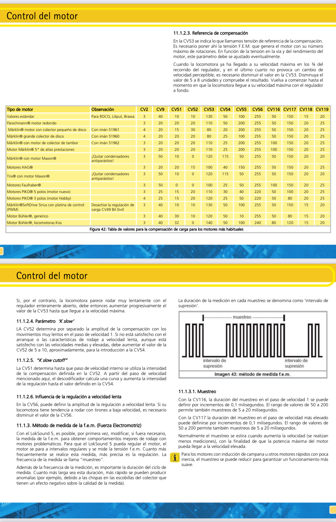

El decoder creo que es un ESU. Lo adquirí hace un mes en la tienda El Taller del Modelista. El valor de la CV 3, se lo fuí subiendo y se le atenúa algo. El problema es común en las dos locomotoras. Leyendo en las instrucciones de ESU, parece que hay unas CV que se pueden modificar dependiendo del motor que lleven.

Mira que valor tienes configurado la cv02 en este deco Esu. Supongo que será 03.
Prueba en cualquier caso de bajarla un poco y ver si esta brusquedad al arrancar suaviza.

Bienvenido a los problemas de arranque en las 242T de Ibertren. Son muy comunes.
Yo lo medio solucioné con un Esu V4.0 tocando variables CV 53,54,55 y 56. Con un V3.0 me fue imposible. No se ni lo que toque, pero más o menos ya no pega tirones.
