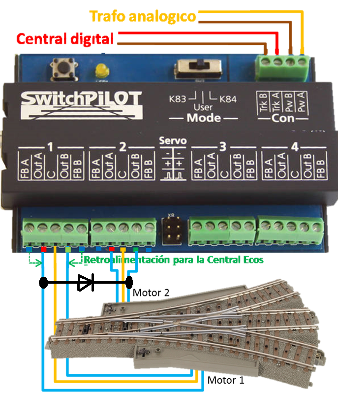

https://www.trescarriles.com/decoder-accesorios.html
Gracias. Veo que proponen una solución a nivel de cableado. Pero no indican como hacen que funcionen de forma unificada. Entiendo que eso solo se puede conseguir con una central más avanzada o controlando la maqueta por ordenador o app ¿no? De otra forma los dos decoders actúan de forma independiente y sigue habiendo estado indeterminado.

Gracias por la respuesta, me queda más claro.

En el foro Tres Carriles explica como actúa la ECOS que tiene una lógica particular.
