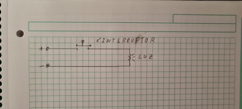

Buenas de nuevo, necesito ayuda sobre una cuestión. El caso es que quiero poner luces a unos edificios, tengo una fuente regulable de CC, Quiero ver como puedo sacar desde un mismo punto alimentación para las casas y pongo un esquema. Como veis, espero que este bien dibujado, hay una alimentación, un interruptor y lo que represento como punto de luz serian varios. Como son unos seis ,mi idea es con una regleta, por un lado los cables de la fuente y por el otro conectar los seis puntos de luz.
No se si hay alguna otra forma de conexión que no implique meter seis cables en cada punto de la regleta. Gracias y un saludo.

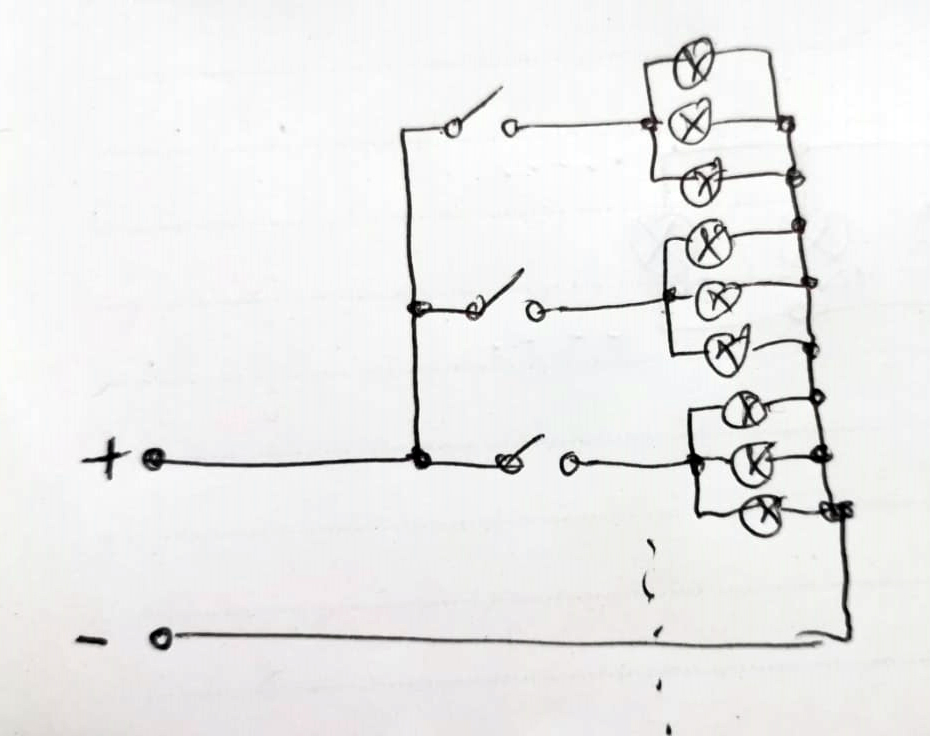

Lo siguiente lo tengo más difuso. Creo entender que lo que has dibujado como "luz", en realidad son varios puntos de luz, es decir, varias casas que se encienden o apagan con el mismo interruptor. El resto, creo entender que te refieres a que vas a usar 6 interruptores con X luces en cada uno.
Si es eso, necesitarás al menos 7 cables. Desde los 6 de los interruptores hacia su grupo de luces y uno solo para el retorno (negativo) desde todas las bombillas. Al menos te ahorras 5 cables "negativos" pero creo que para los otros no te queda más remedio que usarlos. Quedaría algo así:
Te pido disculpas si lo he entendido mal ya que no te habrá servido de nada

Si me sirve, es algo parecido a lo que planteas, pero mi idea es encender todo con un solo interruptor, vamos que se enciendan todas a la vez con un solo interruptor, pero ese esquema también es valido por si quiero iluminar otras cosas independiente mente, Gracias

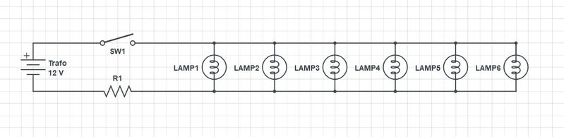

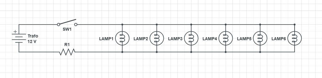

Vaya por delante que no soy ningún experto en electricidad. Pero si no me equivoco, una de las maneras más sencillas de hacer lo que quieres es ésta:
Como ves, es ir añadiendo bombillas en paralelo, y colocar el interruptor en el inicio.
En este caso también he añadido una resistencia para evitar la sobrecarga del transformador en caso de que hubiese muchas bombillas, ya que la resistencia total disminuye con cada bombilla en paralelo. Además jugando con el valor de esta resistencia podrás ajustar el brillo de las bombillas, que acostumbra a ser excesivo para la iluminación de maquetas.

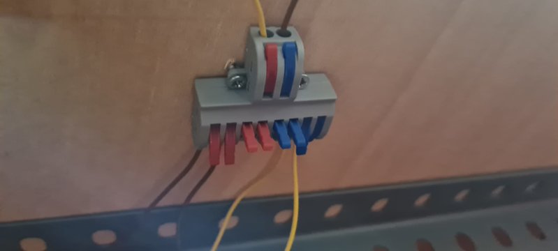

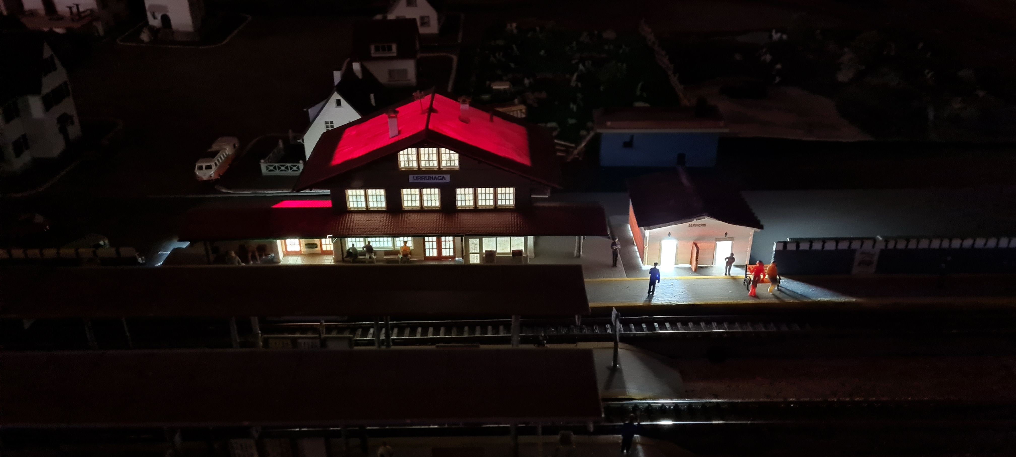

Bueno conseguido gracias a este conector, os pongo foto del conector por si le pude servir a alguien y como ha quedado la estación principal a falta de algún retoque
