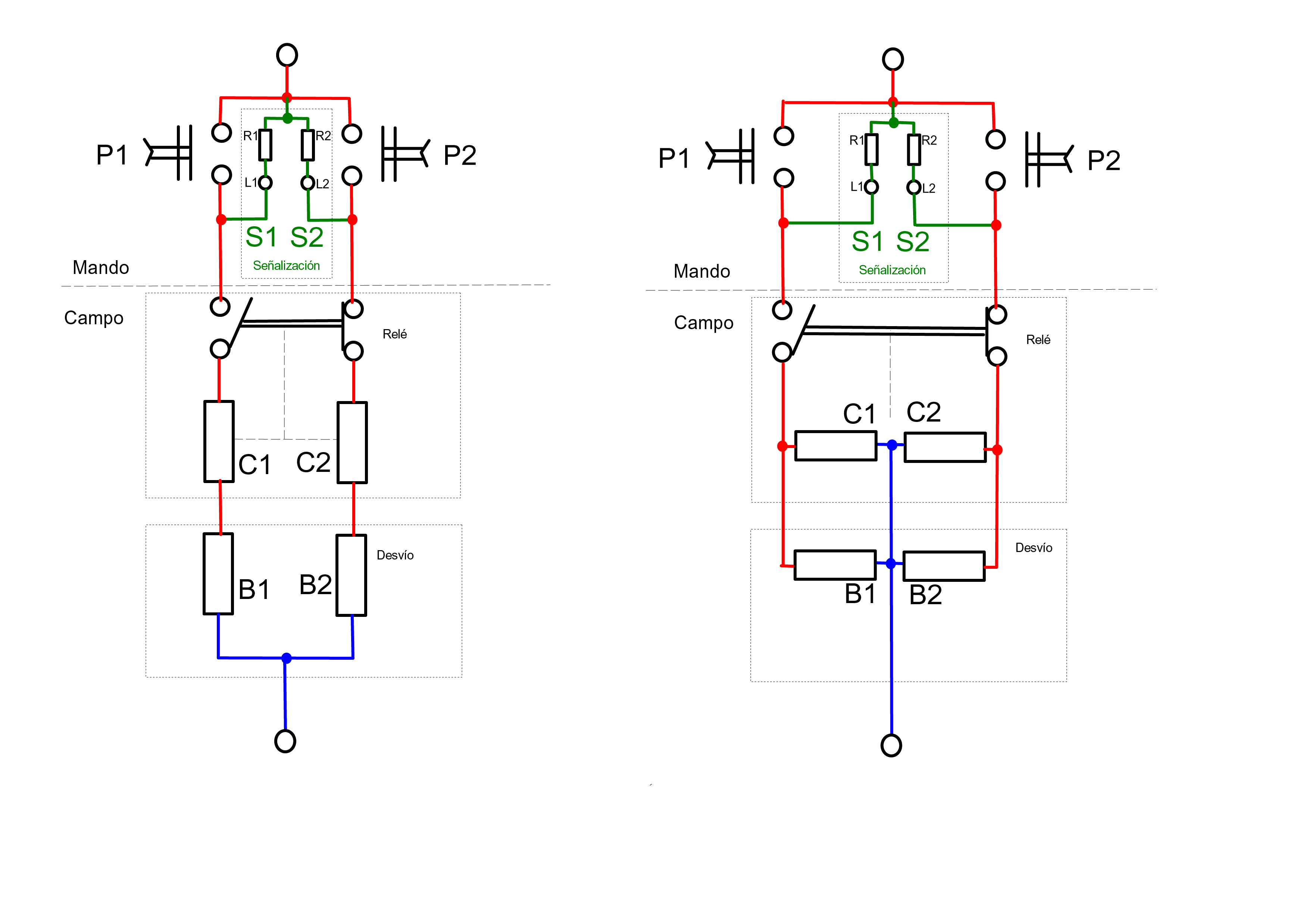

Tengo unos viejos desvíos sin final de carrera de las marcas Lima y Mehano. He estado dándole vueltas a la posibilidad de realizar algún montaje para señalizar en el mando la posición del desvío. Ya he visto en este foro varios sistemas, pero me parecen algo complicados porque hay que añadir muchos componentes electrónicos y realizar pcb, lo que en mi caso es laborioso al tener que hacerlo unas 60 veces.
Se me ha ocurrido acoplar un sistema de finales de carrera con un microrrelé de doble bobina con enclavamiento, que resulta compacto y barato. Básicamente se trata de colocar los contactos del relé como finales de carrera asociados a las bobinas del propio relé y del desvío en serie o en paralelo. Me parece un esquema demasiado sencillo para que funcione, aunque en principio sólo veo el problema de que podría producirse la actuación de la bobina del relé antes que la del desvío, con lo que podría dar una señal errónea si el desvío no se hubiese movido del todo. No creo que la resistencia/impedancia de la bobina de relé afecte mucho al comportamiento eléctrico del desvío.
Adjunto la imagen con los esquemas. ¿Qué opináis?

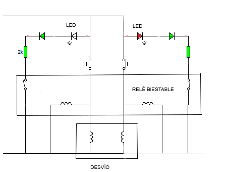

Entiendo que se trata de señalizar la posición de los desvíos con un relé biestable sin acudir a circuitos electrónicos (por descarga de condensador, circuitos integrados ...).
El esquema de la izquierda creo que no funcionaría ya que, al estar en serie las dos bobinas, la caída de tensión en el relé impediría que actuara el desvío. El de la derecha presenta el riesgo como bien dice de disparo prematuro del relé; se podría retrasar pero ya acudiendo a un circuito electrónico.
Adjunto otra posibilidad.

El esquema que muestras es impecable desde el punto de vista eléctrico. Lo que ocurre es que duplica el número de cables entre mando y maqueta. Las mayoría de las soluciones aportadas normalmente utilizan los mismos 2 hilos para movimiento de desvío y señalización simplificando el cableado. Esto se convierte en relevante en casos como el mío de maquetas de grandes dimensiones y con gran número de desvíos. Quizá sea imposible y haya que elegir entre simplificar la electrónica o simplificar el cableado...

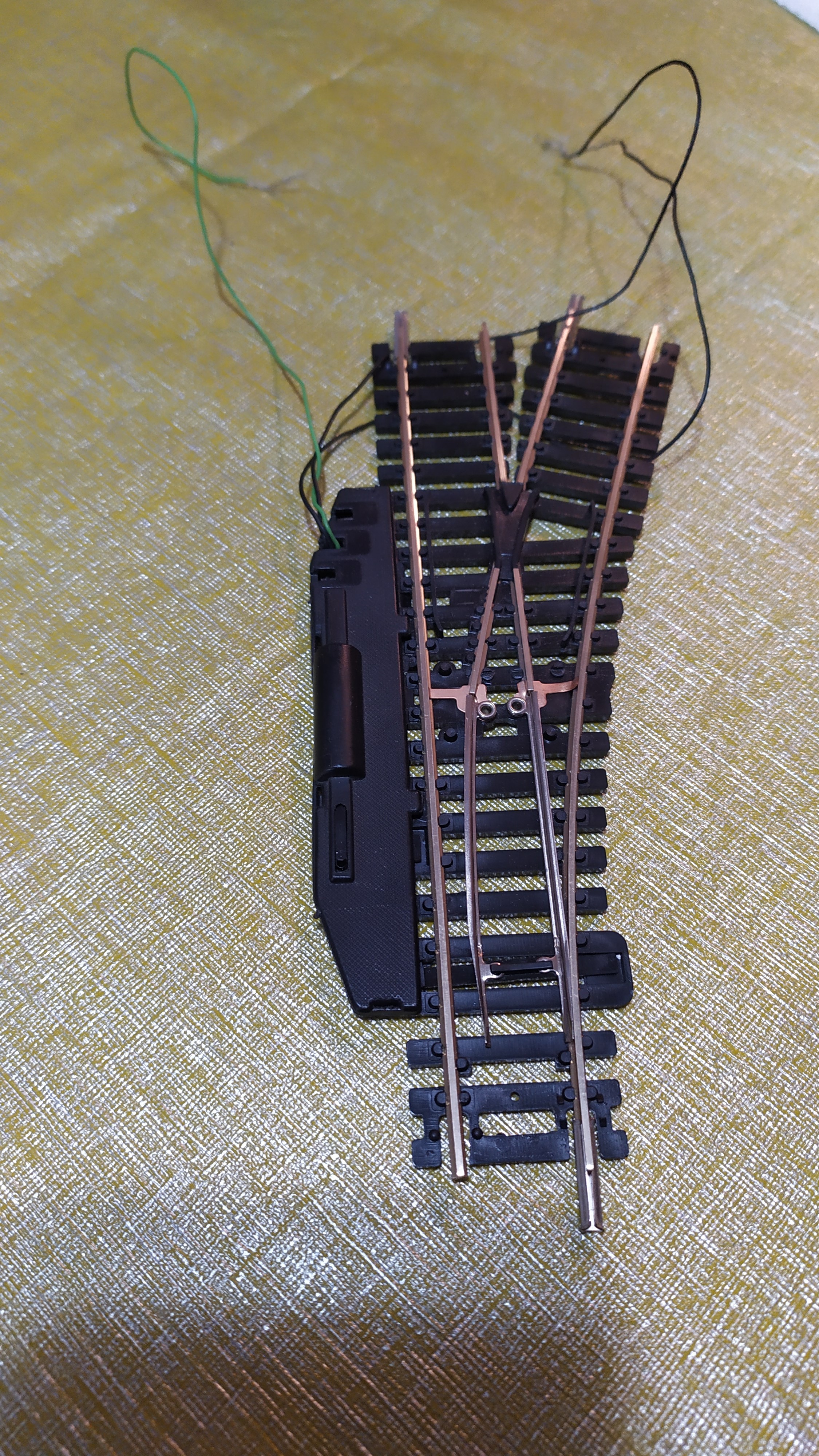

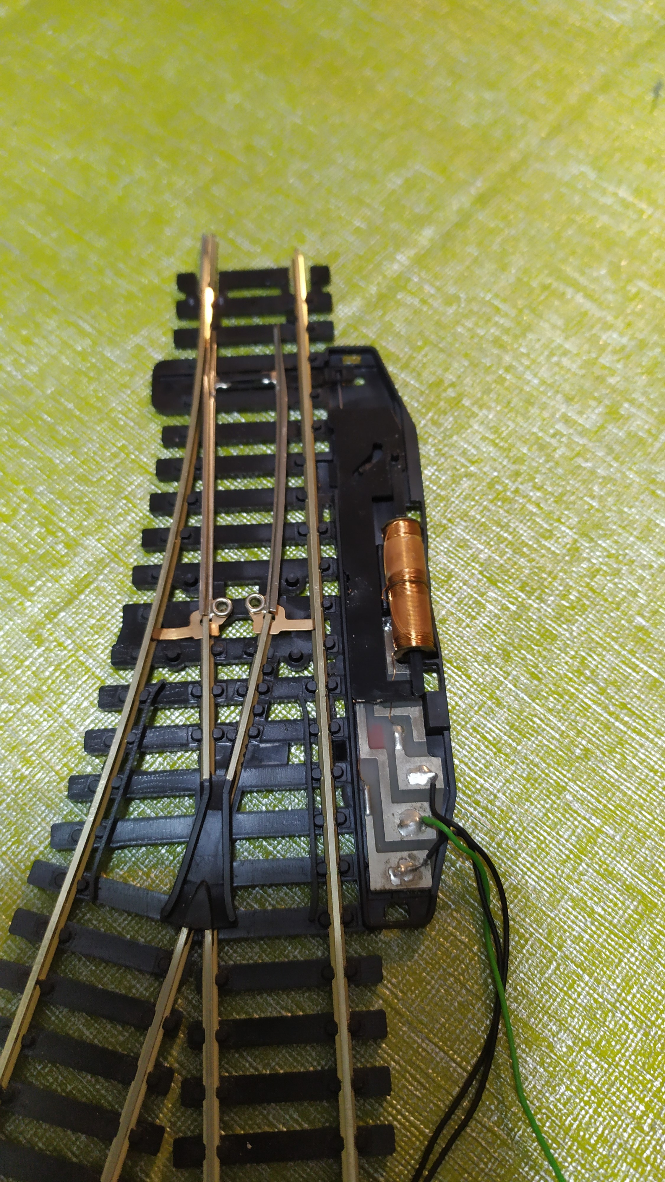

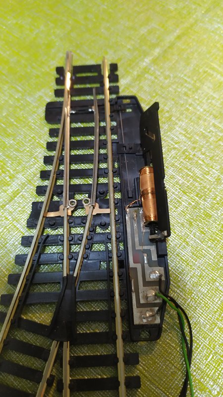

He visto y leído mucho sobre la colocación de este tipo de microswitch, pero habitualmente se realiza con instalación de algún dispositivo mecánico más o menos complejo bajo el tablero o asociado a los servos, que utilizan motores de paso y arduinos o sistemas similares.
Los desvíos Lima son de motor lateral en superficie y los tengo montados en la maqueta desde hace mucho tiempo. La instalación de cualquier dispositivo inferior con arrastre de la cruceta de espadines es ciertamente compleja.
Adjunto unas fotos y aprovecho para hacer otra pregunta. Estos desvíos llevan en su interior un circuito impreso cuyas pistas están dispuestas en zig-zag. Son muy similares a las que utiliza Fleischmannn en sus desvíos para el deslizamiento de una laminilla solidaria al movimiento del bulón magnético para accionar el circuito del final de carrera. No sé si el fabricante Lima se planteó este sistema en algún momento pero yo no he visto ni en físico ni en ninguna documentación este tipo de desvíos con ese posible dispositivo instalado. ???
No es así, los biestables se sitúan junto a los pulsadores en el cuadro de mando, y la conexión a masa se hace en el mismo cuadro.
Al desvío solo van los dos cables procedentes de los pulsadores, como si no existiera relé.

Es una buena opción, pero echando un cálculo, en mi caso necesitaría meter en o junto al cuadro unos 73 relés. En cuanto a espacio, es más difícil concentrarlos en el mando que distribuirlos en campo. Por otro lado, al separar relé y desvío ¿no aumentamos la probabilidad de que actúe el relé antes de que se mueva el cambio?
Mensajes: 180
Registrado: 21 Dic 2019 19:10
IAD escribió:
... En cuanto a espacio, es más difícil concentrarlos en el mando que distribuirlos en campo. Por otro lado, al separar relé y desvío ¿no aumentamos la probabilidad de que actúe el relé antes de que se mueva el cambio?
La transmisión del impulso eléctrico será instantánea a ambas bobinas, la del relé y la del desvío. Dado el tamaño de los actuales relés, típicamente 1x 1,5 ó 2 cm, viene a equivaler al que ocupan dos pulsadores o un conmutador. Incluso podría soldarse sobre las patillas de los pulsadores y LEDs ocupando más altura en vez de superficie, cada cual tendrá que usar su ingenio y valorar lo más conveniente

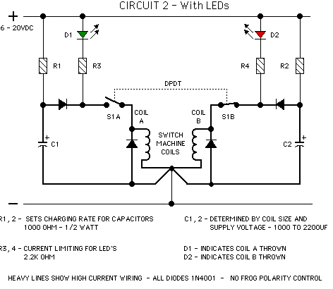

Efectivamente, Rob Paisley tiene publicada una serie de valiosos circuitos electrónicos. El que satisfaría los deseos de IAD sería, creo, el que reproduzco. Usa CC (lo que no es ninguna desventaja) y un conmutador de dos circuitos dos posiciones. Lo preferiría al relé por proteger de sobrecorrientes. El inconveniente del volumen que ocupan los dos condensadores de alta capacidad que requiere cada desvío, equivalente cada uno al del relé, puede mitigarse colocándolos verticalmente (diámetro 1 cm aprox.).
LEDs desvio y descarga condensador Rob Paisley.jpg (94.81 KiB) Visto 855 veces
Última edición por PacoM el 23 Dic 2024 00:24, editado 1 vez en total
Mensajes: 147
Registrado: 26 Feb 2016 20:17
PacoM escribió:
Efectivamente, Rob Paisley tiene publicada una serie de valiosos circuitos electrónicos. El que satisfaría los deseos de IAD sería, creo, el que reproduzco. Usa CC (lo que no es ninguna desventaja) y un conmutador de un circuito dos posiciones. Lo preferiría al relé por proteger de sobrecorrientes. El inconveniente del volumen que ocupan los dos condensadores de alta capacidad que requiere cada desvío, equivalente cada uno al del relé, puede mitigarse colocándolos verticalmente (diámetro 1 cm aprox.).
Habría que probar el valor del electrolítico más adecuado; si fueran bobinas de Peco, yo me iría a 2200 uF pues chupan mucha corriente (hasta 2A) pero los de Lima o Mehano puede que con 1000 uF pueda ser suficiente. Si puede ser usa una alimentación sobre 19-20 V
