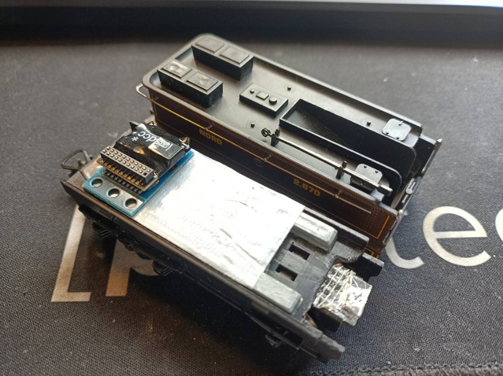

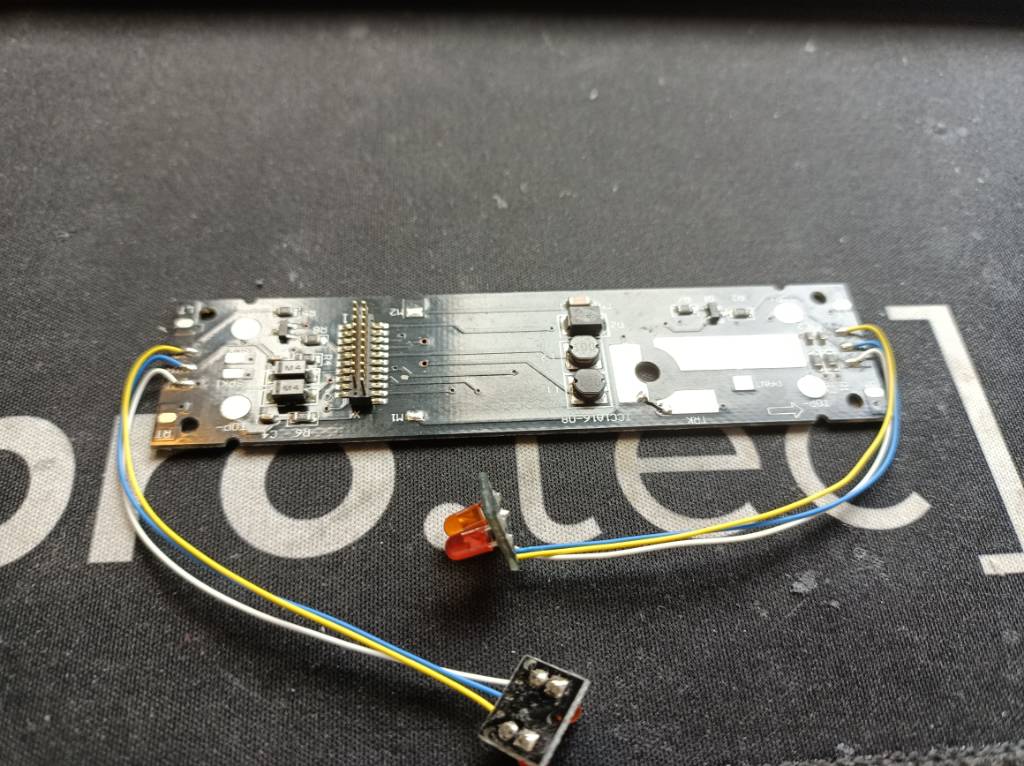

231 E SNCF de Altaya, siguiendo un modelo de Rivarossi en escala 1/80. Decoder en el tender pero cabe la PCB con conector de las otras interfaces mencionadas.
141F de Jouef, decoder en locomotora, remotorizada.

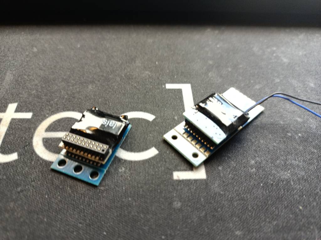

La 221 de Altaya la digitalice pero lo voy a rehacer con la solución que comenté que cabe en el tender que tiene un tamaño excesivamente pequeño.
Creo que para la mayoría de casos, lo que muestro en las fotos vale iguala o supera a NEM652 con zócalo. Si sobra espacio recomiendo la PCB grande. Si no hay NEM 651. Si se quiere soldar sin zócalo, da igual, pero es difícil aislar si es problema de motor o no.
