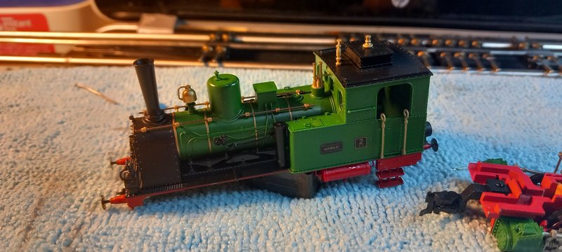

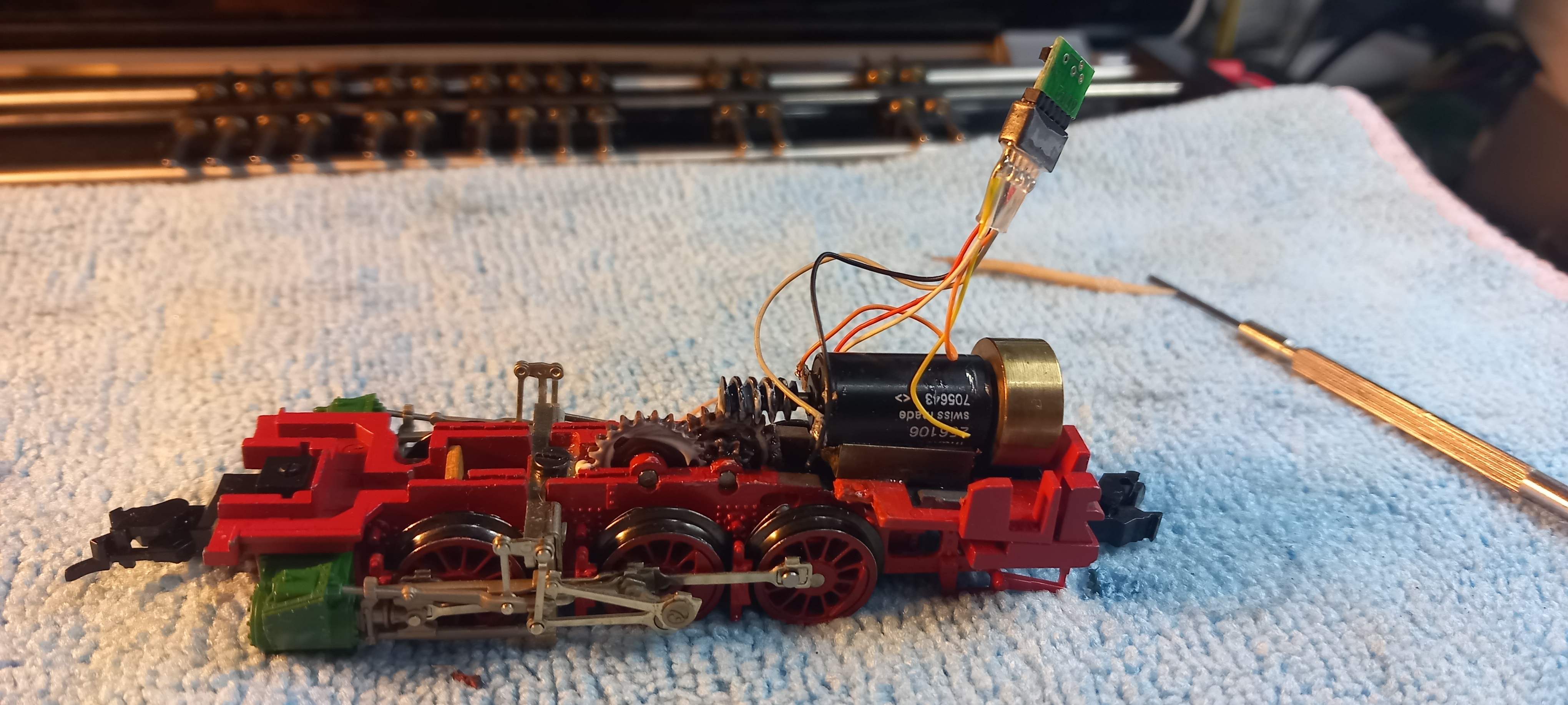

Acabo de digitalizar una T3 de fleischmann en escala H0. Me funciona todo menos las luces.
Esta loco sólo tiene una bombilla en la parte delantera pero no sé que cables llevar.
En una digitalización normal, llevaría el blanco y azul, pero supongo que la luz sólo luciría en un sentido, hacia delante.
Pero cuando la loco va hacia atrás, creo que no luciría. Que lio
A ver si podeis ayudarme y asesorarme sobre el tema
Gracias y saludos

Puedes conectar los cables blanco y amarillo a la vez.
Mensajes: 7069
Si nos indicas que marca y modelo de decoder, tal vez se pueda programar un solo cable, en este caso el blanco, pero como que esta información no la has dicho, para cualquier decoder se pueden unir las salidas blanca y amarilla.

El decoder será un Trainomatic
Gracias y saludos
Mensajes: 7069
Entonces en este decoder se puede mapear bién:
CV33 =3
Y usar solamente el cable blanco.

Depende del decoder no es posible hacer el mapping de manera que usando tan solo uno de los cables, blanco o amarillo, se enciendan las luces en ambas direcciones.
Con los decoderes modernos con el valor 3 en la CV 33 para el cable blanco o en la CV 34 para el cable amarillo se encienden las luces independientemente del sentido de la marcha del tren.
