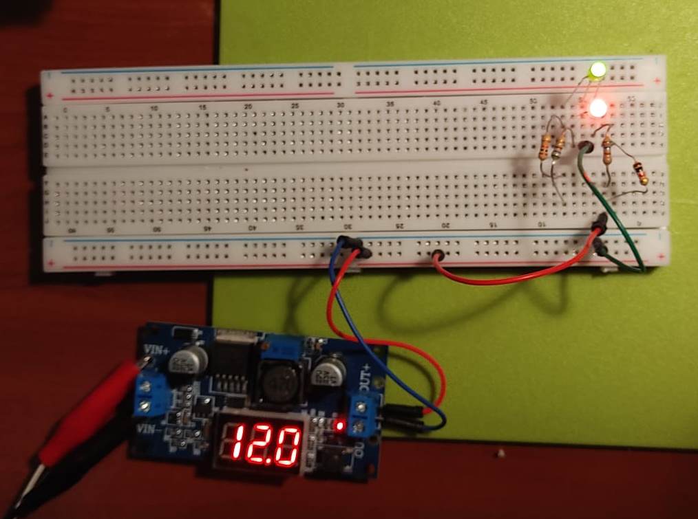

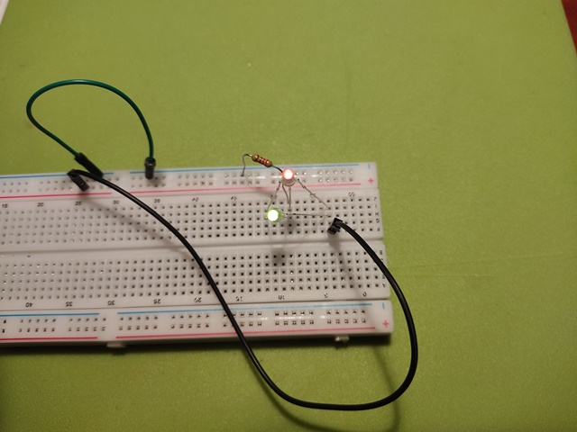

Estoy intentando conectar dos diodos led bicolor con cátodo común en paralelo, pero no hay manera. El los cátodos de ambos leds van conectados al polo negativo mediante una resistencia de 220 ohmios. La pata del verde de un led conectada a la del rojo del otro led, donde conecto el positivo (5V).En un lado encienden bien, pero en el otro lucen muy debilmente. No se que estoy haciendo mal o si hay otra forma de conectarlos. Os agradeceria cualquier consejo que pueda ayudarme .
Ajunto fotos que espero se vean bien.

¿Has probado los led por separado?. Lo digo por si acaso uno de ellos no estuviera muy fino o tenga una resistencia mayor por mal contacto o lo que sea. Por otra parte, creo que conectando led en paralelo, cada uno debe llevar su resistencia.

Regla de oro para colocar diodos leds de encendido simultaneo, colores distintos, resistencias distintas, una por cada color diferente.

Te he contestado en otro foro y coincido con lo que dice catenarias, resistencia distinta para cada color.
Mensajes: 7069
Exacto. En estos casos las resistencias van a la patillas no comunes y hay que calcularlas para cada led.

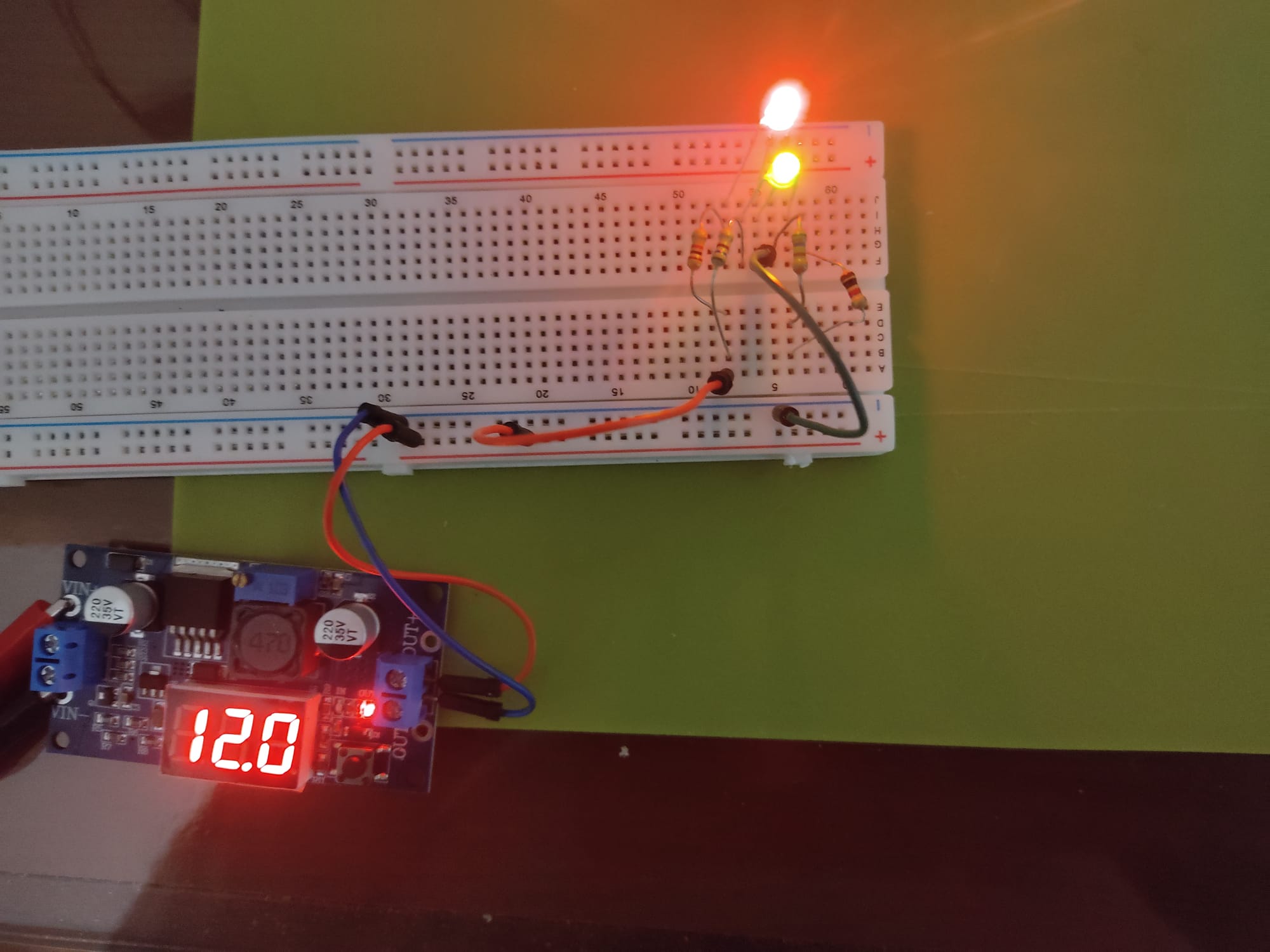

Problema solucionado. Les he puesto una resistencia de 520 ohmios a cada pata del verde y una de 1K a cada una de los rojos y la luminosidad ya es mas pareja. Gracias a todos.
