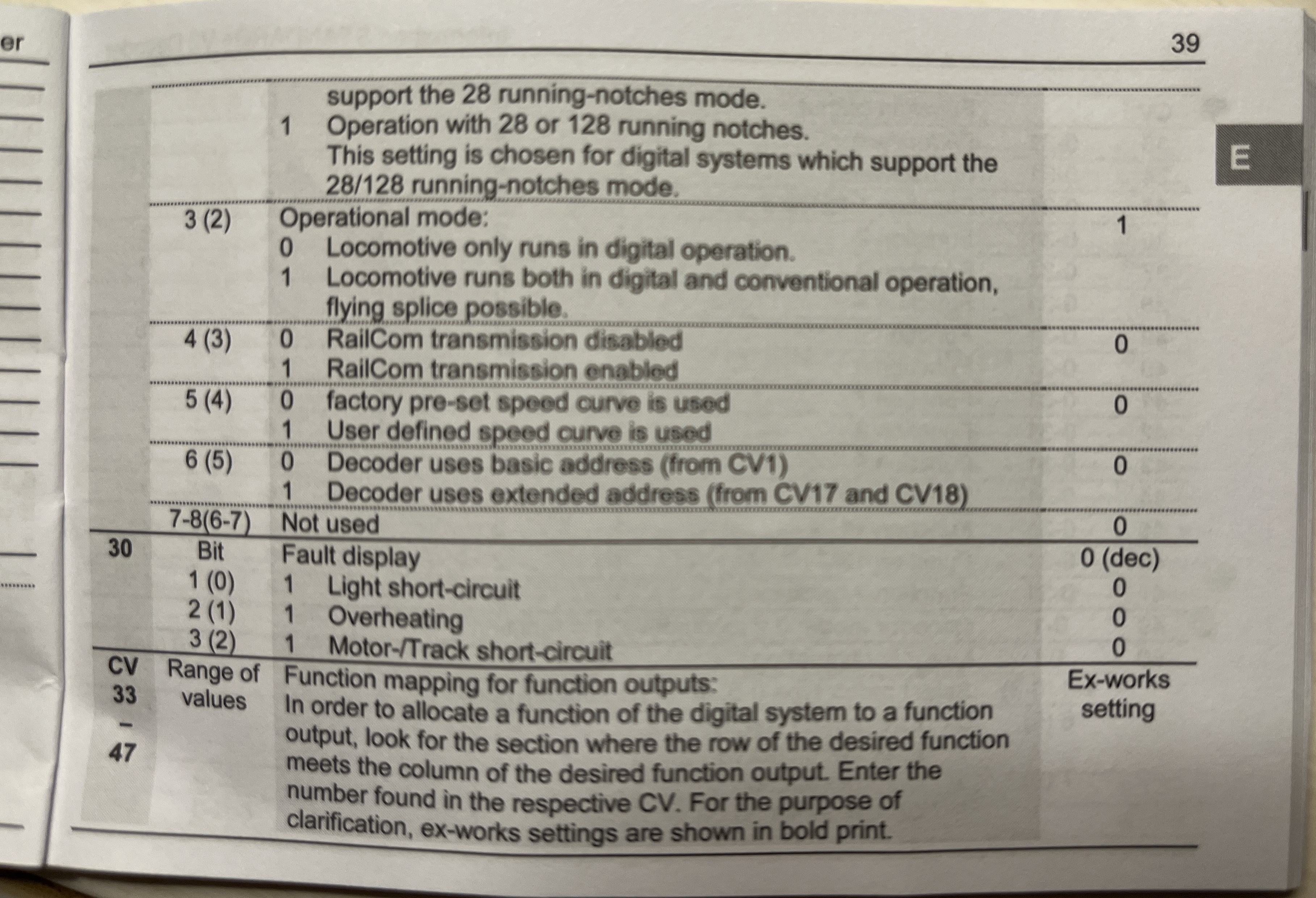

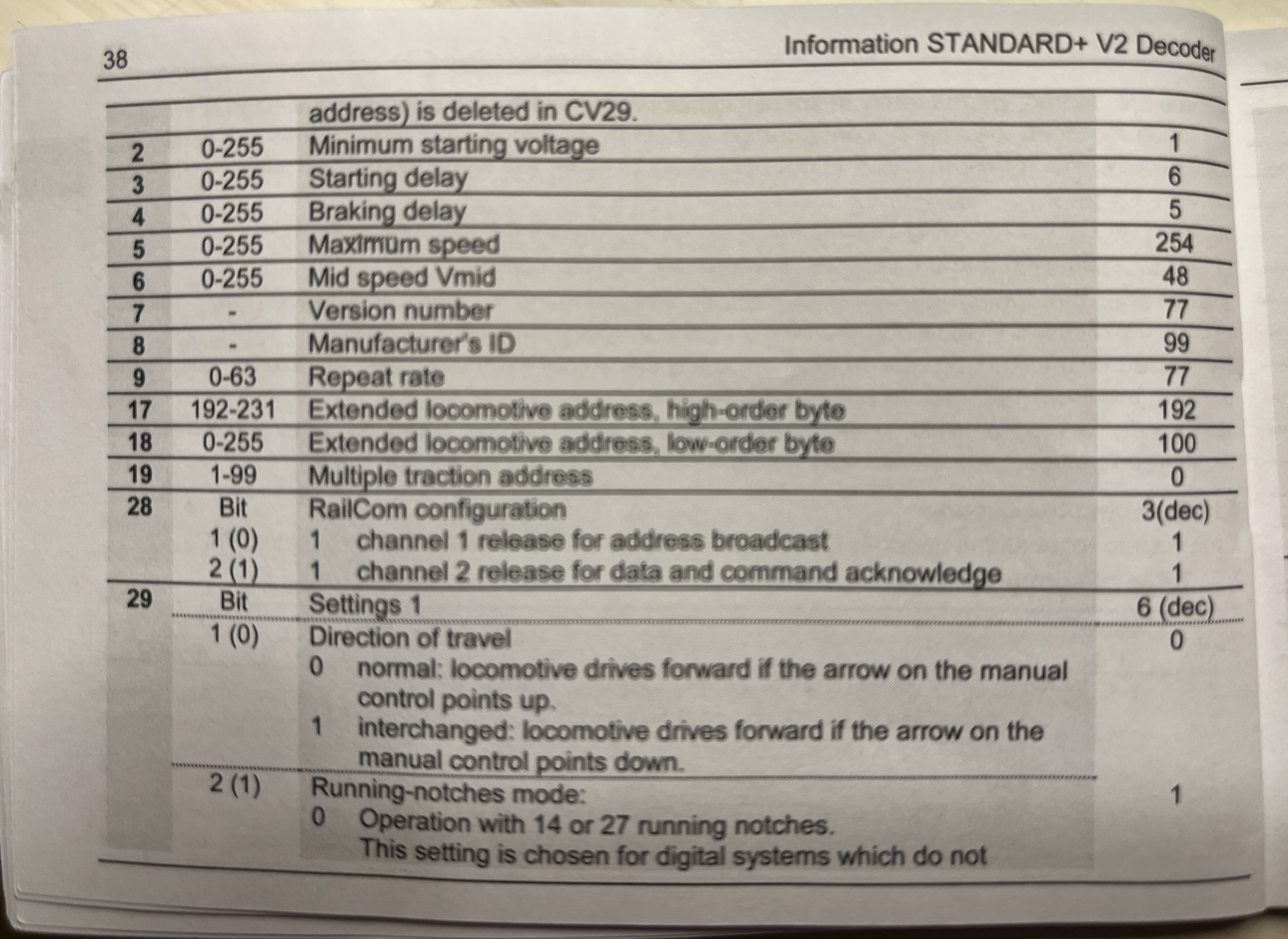

Catenarias, dices que desabilite con la CV 29 railcom, pero en las instrucciones, me indica que es CV 28. ¿Le pongo valor 0 a la CV 28?

Perdona Catenarias, ahora acabo de verlo.
¿Que valor le ponga a CV29 , 4 o 3? Es lo que no tengo claro.

Ni 4, ni 6, estos de Lenz, son un poco especiales, ( ver el manual subido por el compañero qué pregunta). 28/128, pasos, se añade un ""2"", decimal, funcionamiento en analógico, ""3"", Railcom ""4"", así qué 6 o 4, lo único qué deja activado es el Railcom o Railcom y 28/128 pasos. Yo creo recordar qué el valor decimal a introducir es ""5"". Pero ahora mismo no puedo verificarlo en mis locomotoras hasta finales de mes.

CV29 es un mapa de bits
bit 0 vale 0 o 1 (dirección normal o invertida)
bit 1 vale 0 o 2 (pasos, 14 o 28/128)
bit 2 vale 0 o 4 (modo operacional: sólo en digital o también en analógico)
bit 3 vale 0 o 8 (Railcom transmision: desactivada o activada)
bit 4 vale 0 o 16 (curva de velocidad por defecto o definida por el usuario)
bit 5 vale 0 o 32 (usar la CV1 para dirección corta o CV17/CV18 para dirección larga)
bits 6 y 7 valen 0 (no utilizados)
Ahora elegimos y sumamos:
14 pasos (0) + digital y analógico (4) sin Railcom, curva de velocidad por defecto y dirección corta = 4
28/128 pasos (2) + digital y analógico (4) sin Railcom, curva de velocidad por defecto y dirección corta = 6
Otros casos,
28/128 pasos (2) + sólo digital (por ejemplo para hacer que pare al tener corriente continua, es una forma de hacer que pare ante una señal). sin Railcom y dirección larga (32) = 34
6 = 0 +2 +4 +0 +0 +0 +0 +0

Si, pero en este modelo de Lenz, no, mira la disposición de bit en las imágenes subidas. Saludos.

Lo he tomado de las imágenes subidas
Veo que nombra de dos formas a los bits, por ejemplo, al bit de Railcom lo nombra 4(3)
el 4 es porque es el cuarto bit, contando desde 1 y el (3) es porque es el bit número 4, contando desde 0
El valor a programar es
donde las vi son 0 o 1 según la característica que queramos desactivar o activar, y la i va de 0 a 7, no de 1 a 8.
Si contamos la i de 1 a 8, la fórmula entonces sería
Para evitar follones, recomiendo una app para android (no sé si existe para iOS) llamada DCC Calc que permite hacer estos cálculos directamente y además si le das una dirección, te dice el valor de CV01, CV17 y CV18 además de que puedes trastear con las opciones de la CV29 (que por cierto, son estándar)
https://play.google.com/store/apps/deta ... addr&hl=es
un saludo

La CV29 es una CV estándar y funciona igual en todos los decodificadores. La única diferencia con Lenz es que por tradición numeran los bits de 1 a 8 en lugar de 0 a 7 como es lo habitual, lo puedes ver en el manual que ponen de 1 a 8 y entre paréntesis de 0 a 7.
Para ayudar con los cálculos de la CV29 puedes usar esta web:
https://usuaris.tinet.cat/fmco/cv_sp.html
Para desactivar el RailCom y usar el decodificador con direcciones cortas en analógico/digital y a 28/128 pasos que es lo habitual: CV29=6

Acabo de probar las locomotoras con decodificadores Lenz. Si a la CV 29 le pongo valor 4, las luces dejan de funcionar. Le he colocado valor 6, y se comportan correctamente y las locomotoras van bien.

Vale, eso quiere decir que tu central está en 28 o 128 pasos, como es habitual en las centrales recientes (sólo las más antiguas están en 14 pasos)
