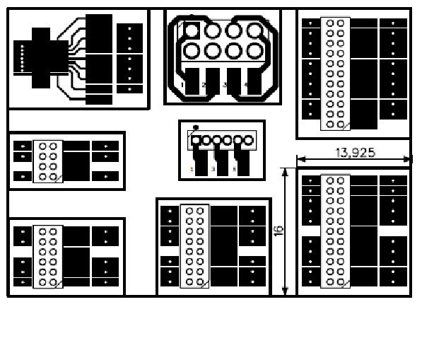

Estoy buscando un adaptador para los decoder de ESU 59622, para digitalizar aquellas locomotoras que no tienen conector.
El único que he encontrado mide de largo 38mm, lo cual es complicado colocarlos en la locomotoras.
La otra opción es utilizar el decoder ESU 59629 MTC, que he visto que el adaptador es mucho mas pequeño, pero entiendo que este decoder solo vale para Marklin, es correcto.

Muchas gracias compañeros.
El de ESU es muy grande para colocarlo en determinadas locomotoras, el de Tams le veo mucho mejor.
Pues catenaria, me parece que a lo mejor el tema es hacerlo uno mismo.
Con esta información empezare a darle vuelta.
Lo dicho gracias

catenarias escribió:
Made in mi
Se me había pasado catenaria, que medidas tiene el conector hembra o donde lo has pillado.
Muchas gracias.

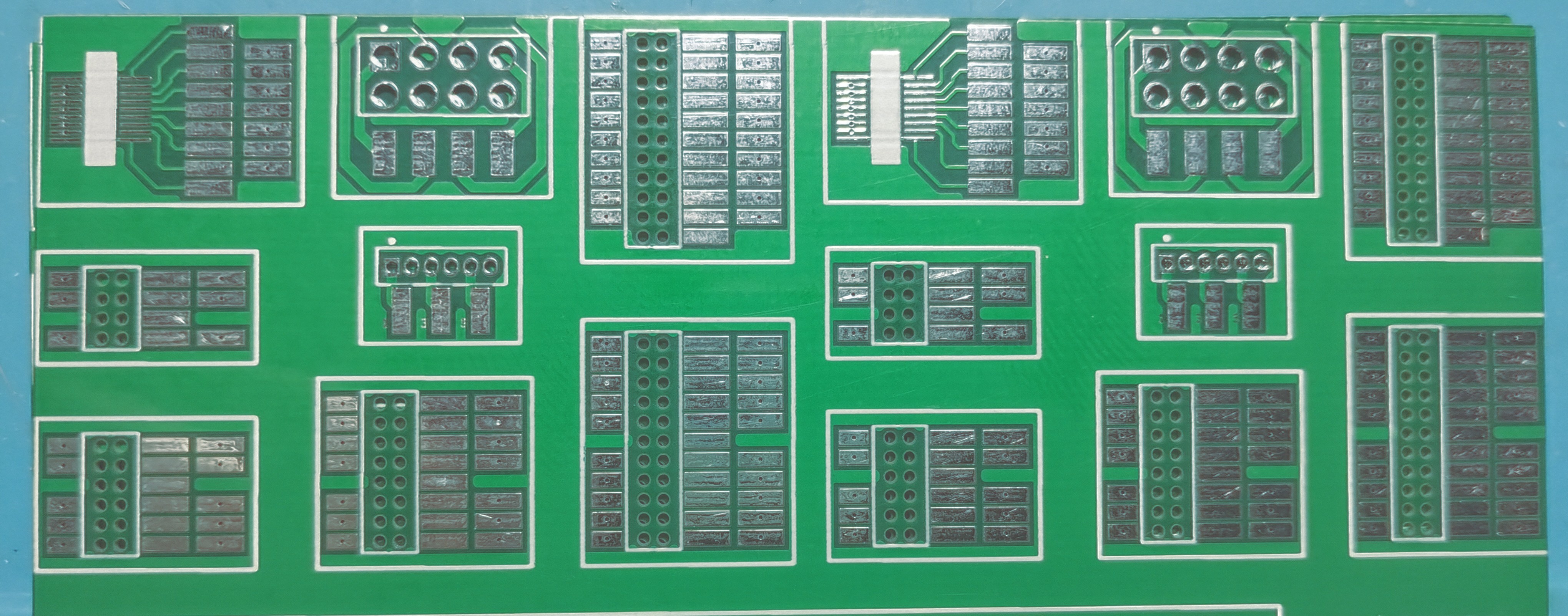

Made in mi
El adjunto IMG_20250130_190348798~2.jpg ya no está disponible
Muchas gracias.
En Aliespress, son barras de conectores hembra dobles de 40 pines a 1,27mm de espaciado. como estos, por ejemplo. https://es.aliexpress.com/item/1005003226040120.html
Sin título.png (40.13 KiB) Visto 1882 veces
José
Viva la vía verde
Mensajes: 317
Registrado: 28 Oct 2015 09:35
Made in mi
Muchas gracias.
Jooo, muchas gracias catenarias.
