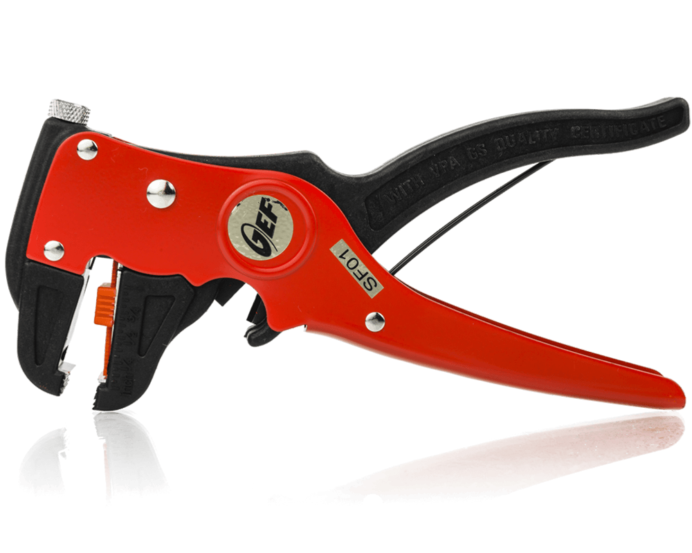

Nota 11 Feb 2025 19:56
Mensajes: 7069
Yo uso de este tipo que tienen una rueda en la parte posterior que te permite regular la presión de la pinza cortadora.

Hola Fantito, pero donde la has comprado?

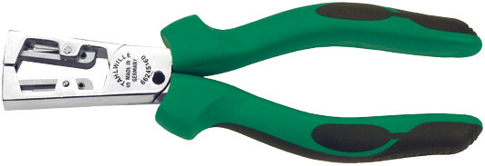

Después de tiempo algo frustrado por el tema de los pelacables, encontré este: stahlwille 66245160
Es solo para cables MUY delgados. Permite pelar cables desde 0,3 a 1,2 mm. de espesor. Puede pelar una longitud incluso de menos
de 1 mm. y nunca sale mal, incluso si el cable es corto y soldado ya en un extremo. Para cables más gruesos, tengo uno de Allí.
Inconveniente: vale bastante dinero para uso esporádico. Aún así me permito mostrarlo por si a alguien no lo conoce y le pudiera parecer interesante.

https://diotronic.com/alicates-varias/5 ... pelacables
