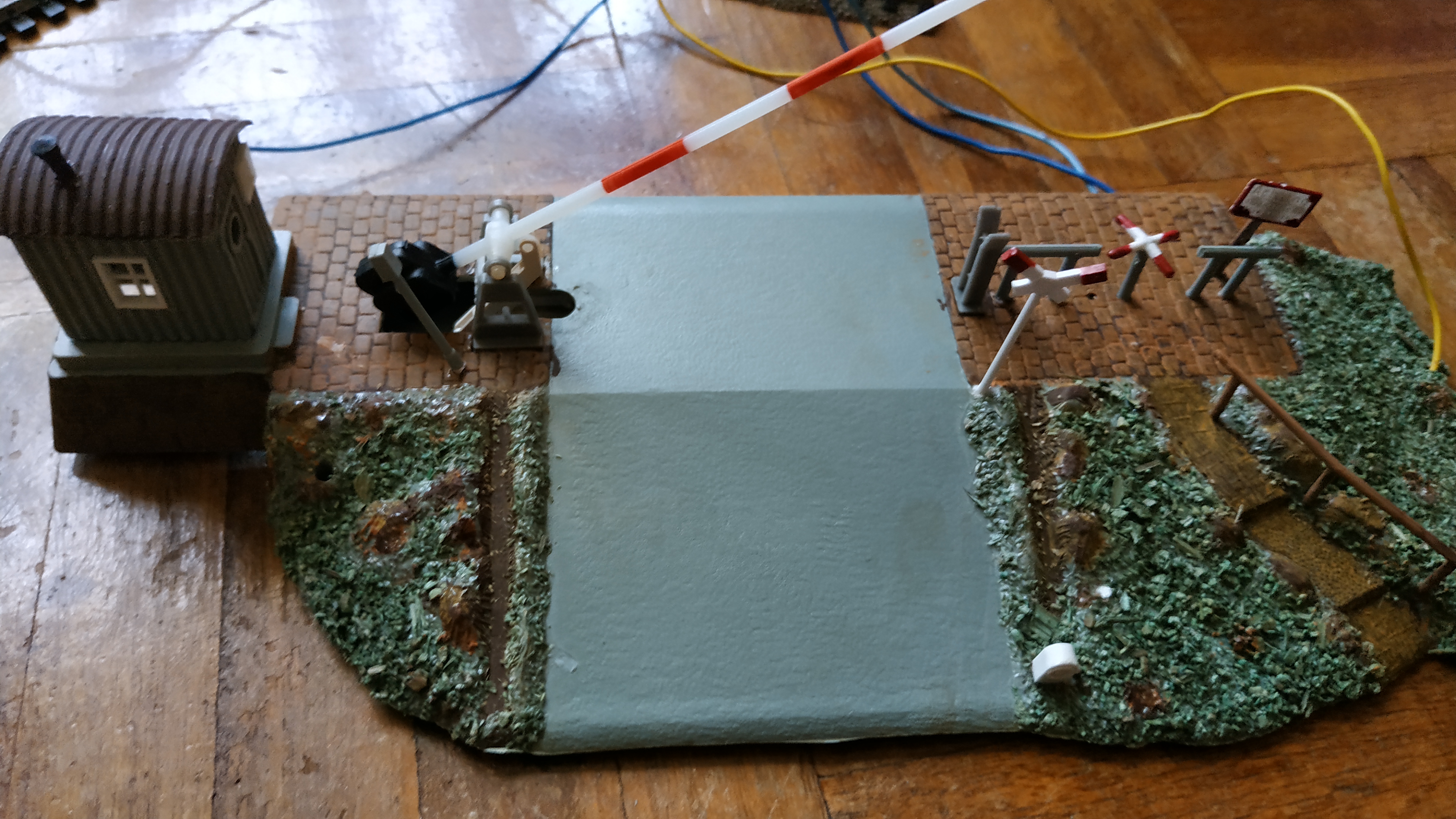

Buenas alguien puede ponerme un esquema de cableado de como puedo conectar este paso a nivel ya q tengo miedo quemarlo, (consta de la otra barrera q es totalmente igual) como referencia pone esto kibri 598, muchas gracias anticipadas y un saludo

Veo que estas barreras tienen unos años.
Antes de conectar nigún cable, comprueba que todas las partes mecanicas se mueven sin esfuezos o rozaduras.
Luego hay tres cables y debería eefuncionar como.un desvío.

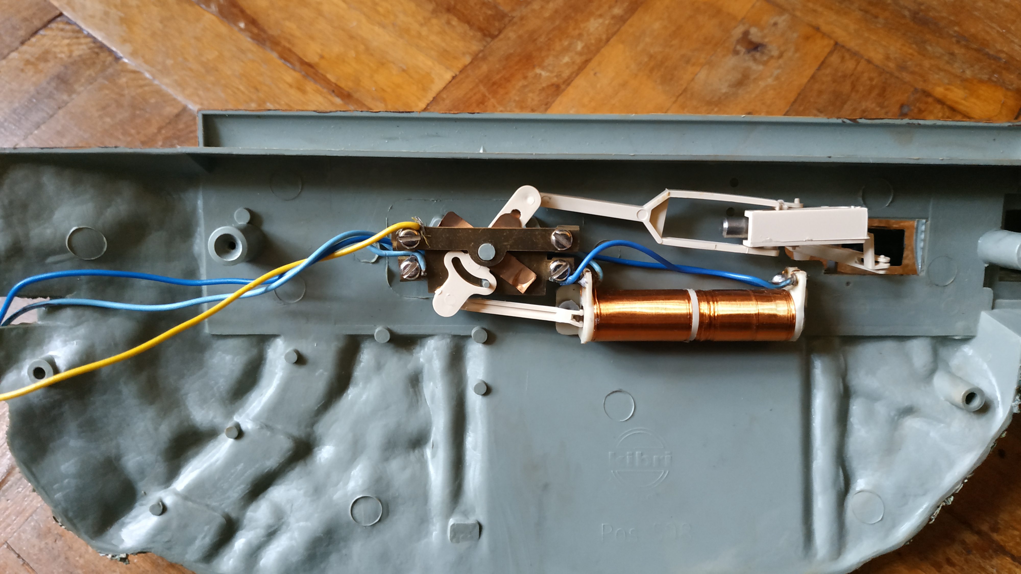

Gracias fantito, pero ni siquiera se q cable es el comun (supongo q el amarillo) y alimentar en corriente alterna no??

Si parece ser, el amarillo.
Y también parece ser, que no hay final de carrera, así que pulsadores al canto.

Pues eso q supongo q sera el amarillo el comun, se alimenta en alterna??? y con un pulsador servira o se necesitara un interruptor, a ver los expertos en electricidad si me orientan

Mejor que todos los accesorios se alimenten en alterna.
Si unes los cables 2 a 2 (amarillo + azul claro, anarillo + azul oscuro o azul claro + azul oscuro), y si mecánicamente se mueve sin rozaduras o resistencias, lo sabrás.

Pues Fantito tendre q seguir haciendo pruebas lo primero en corriente alterna ok doy tension al cable amarillo y al dar tension al azul chisporrotea un poquito y el embolo se mueve, y lo mismo dando tension al otro azul oscuro pero luego mecanicamente no sube la barrera o la sube un poquito nada mas, (no esta obstruido) incluso moviendolo con la mano se mueve con una ligereza muy buena,

Mensajes: 7069
Esto es que hay en algún punto una resistencia mecánica. De persistir esa resistencia es cuando se queman las bobinas!!!!

Y las pequeñas chispas q salen al unir los cables???
por otra parte si logro hacerlo andar q necesitaria un pulsador o un interruptor??

¿Sabes como funciona un desvío con un motor de bobinas? Pues es exactamente igual.

Gracias Fantito entonces en alterna con un pulsador deduzco.
