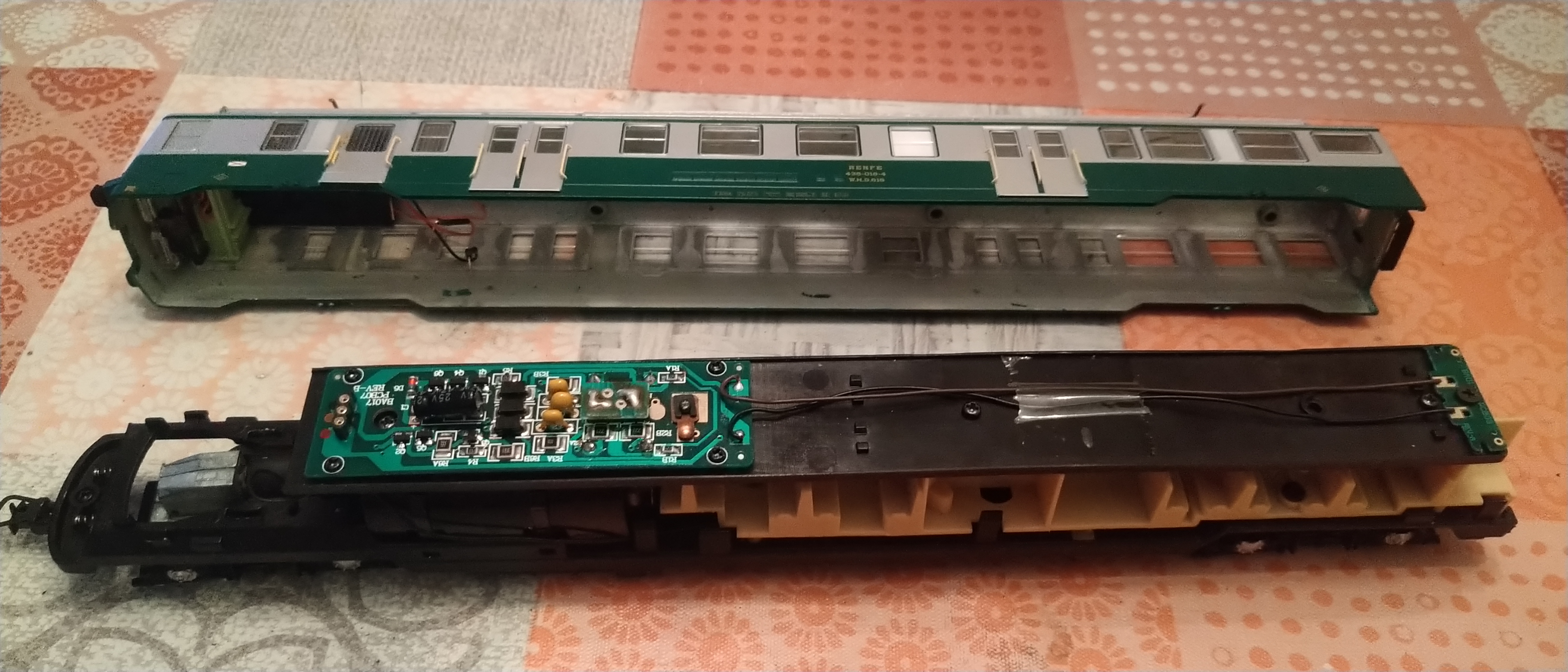

Hola a todos.
Tengo una unidad de Ibertren 438 y sin la placa el tren circula bien, al poner la placa se canvia la polaridad y el tren circula en sentido contrario al de la marcha , es decir con el transformador hacia adelante el tren se desplaza hacia atras, las luces funcionan segun sentido correcto al de marcha, lo que resulta molesto es ver el tren circular marcha atras con las luces blancas y al revés.
No se puede cambiar la polaridad de los ejes pues el contacto se realiza por la parte interna de la rueda y por más que les des la vuelta continua el mismo problema.
A ver si algún "máquina" puede ayudarme con mi máquina. os adjunto fotos.

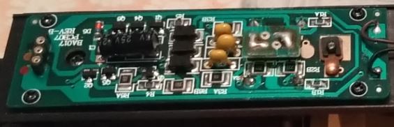

Es la segunda foto, es la pieza donde van soldados los componentes eléctricos que se conecta al motor mediante muelles.

la placa también va atornillada al soporte negro.

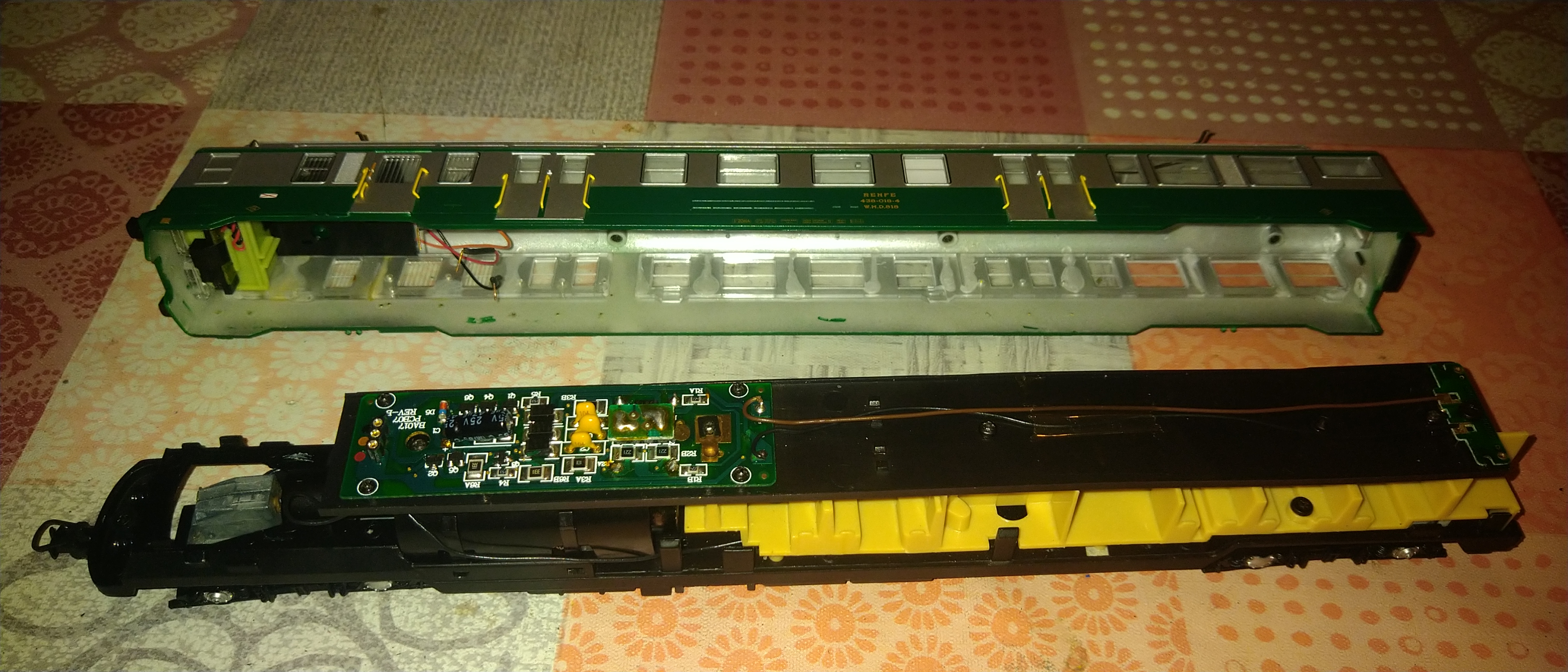

En esta foto se vferá mejor si algo incorrecto.

Buenos días,no sé si será de ayuda,yo no sé mucho,quizás el problema no es el motor,no las tomas,esos tres pinchos que salen son las luces,es posible que los cables no estén en su sitio.prueba con un tester donde hay corriente,deben ser solo dos,y luego cuando lo sepas,conecta los cables de la carcasa para que se encienda el led correcto, saludos

Tienes los cables de las tomas de corriente a la pcb, al revés. Porque si inviertes los cables del transformador a los muelles, también te va a ir al contrario qué el resto.
En analógico es bastante corriente, invertir los cables de las tomas, para con un solo alimentador, tener dos trenes circulando en sentido contrario.

Si,los tres ajugeros que se ven en la placa son para las luces :D

Se me acaba de ocurrir . Puede un puente de diodos cambiar la polaridad para que funcione la máquina en el sentido de marcha ?.
No tengo demasiados conocimientos de electrónica , igual es una chorrada.

Finalmente he realizado un apaño que ha funcionado : He sacado los muelles que conectaban el motor a la placa, y lo he conectado mediante cables a la placa cambiando la polaridad ,,,, y listo !!!.
Muchas veces nos complicamos la vida ....
