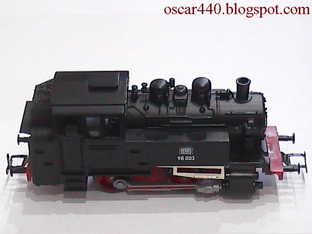

Siguiendo con mis nuevas adquisiciones a escala HO, esta vez he comprado una pequeña locomotora de vapor alemana, serie 98 de la DB, con rodaje tipo 0-2-0, de la marca Piko (Ref. 50500). Muy económica (gama "Hobby"), pero a veces lo barato, no siempre sale bien. Para empezar, los acabados de la carrocería, resultan algo toscos, con un aspecto muy de plástico. Carece de iluminación, tampoco tiene fumígeno. Se puede digitalizar. Lo peor de todo, es su funcionamiento. Da tirones bruscos a marchas lentas, he comprobado la limpieza de las vías, así como las tomas de contacto, y está todo correcto; cuando cualquier locomotora funciona de una manera suave y progresiva, esta locomotora solamente avanza dando tirones, a marchas lentas. A marchas rápidas, es ruidosa, pero muy veloz.
Me gustaría saber si esto es así en todas las locomotoras de esta gama "Hobby" de la marca, si acaso alguno de vosotros cuenta con esta locomotora en su colección, o es un defecto único y exclusivo de este ejemplar. Y si lo de los tirones, a marchas bajas, tiene solución o no. Otra cuestión, son los enganches que lleva, algo extraños, pero cumplen su función. Gracias de antemano.
Adjunto una fotografía propia, desde luego que es una locomotora muy bonita, típica en los ferrocarriles alemanes de la época III. Le dedicaré un artículo en mi blog, cuando tenga tiempo...

Ese modelo de Piko es muyyyy básico. La carrocería creo que se correspondería con la serie 80 de la DB, siendo su rodaje 030. Hay otras versiones hobby de esa locomotora con otros acabados y prestaciones mucho mejores. Concretamente, mi primera locomotora de vapor fue la DB 80 de Lima, luces frontales y motor circular con el bielaje "completo" y, 40 años más tarde, funciona perfectamente: suave, sin tirones y tracción decente para lo que es. Además, fue la primera locomotora a la que le puse humo.
Otros modelos Hobby de Piko funcionan muy bien, aunque el ahorro en algo debe ir ;)

En general las cosas que ruedan mal con CC, mejoran con pulsante de media onda, y mejoran mucho con un sistema PWM de 18V. Que curiosamente es la salida de los decoders. Un conjunto chino de PWM de unos 5A (fuente + controlador) suele salir por debajo de 20€ y es una buena inversión. No se puede usar si hay decoder en la locomotora
Yo no soy ni de modelos aunque los tenga, ni de maquetas, soy del "juguete tren eléctrico" pero cuanto mejor, mejor. Pero esa PIKO está en la base de la pirámide.
De hecho no es una BR98 que es otra locomotora. Es un poco "de fantasía". Me pregunto si quisieron escribir BR89 en lugar de BR98. Se parece a la BR89 de la que en realidad existieron solo 5 locomotoras, y de las que Märklin hizo mas de 5 millones de la mejor calidad, para juegos de inicio.
Yo creo que "sin querer queriendo" Märklin sacó una serie de la BR89006, pero con impresión al revés, y salió 90068, y se cotiza como con los sellos.

Así pues, la serie 98 de la DB correspondería con una locomotora de vapor con rodaje tipo 0-2-0, cuya carrocería nada tiene que ver con este modelo de PIKO, mientras que la serie 89 de la DB, cuya carrocería se asemeja al modelo de PIKO, sería de rodaje 0-3-0, y no de rodaje 0-2-0. Menuda joya este modelo de PIKO, dicho con ironía, claro está. Así pues, la cosa no tiene arreglo, ni tan siquiera modificando la matricula de la locomotora, lo cual se podría hacer fácilmente con transferibles, cuando lo que falla, además de la matrícula, es el tipo de rodaje reproducido, 0-2-0, en lugar del correcto 0-3-0.
Y además, añado que me costó 41 euros en una tienda de modelismo física de Barcelona. Probablemente se pueda conseguir más barata en otras tiendas, o por otros canales, la compré pensando que era barata, y así de mal ha salido. Ya está visto que esta tienda tiene los precios subidos, tanto en material de segunda mano, como en material nuevo.

Bueno, algún limón me han colado en alguna compra con prisa, contento por el precio hasta que lo probé. Uno no rodó ni 10cm. Salió una rueda con un semieje por un lado y otra por el otro. El eje cenral de plástico con el engranaje se quedó en el medio :shock: Estaban metidas flojas en el eje
En todo caso lo del control por PWM puede solucionar muchos o casi todos los defectos de una mala motorización. Que suele ir acompañada de una calidad justita en general. Lo de la marcha casi seguro se arregla con lo de PWM. Lo de los plásticos malos... como que no.

Mala suerte. Olvídate del "modelo". Lo de la marcha seguro que va mejor con PWM.

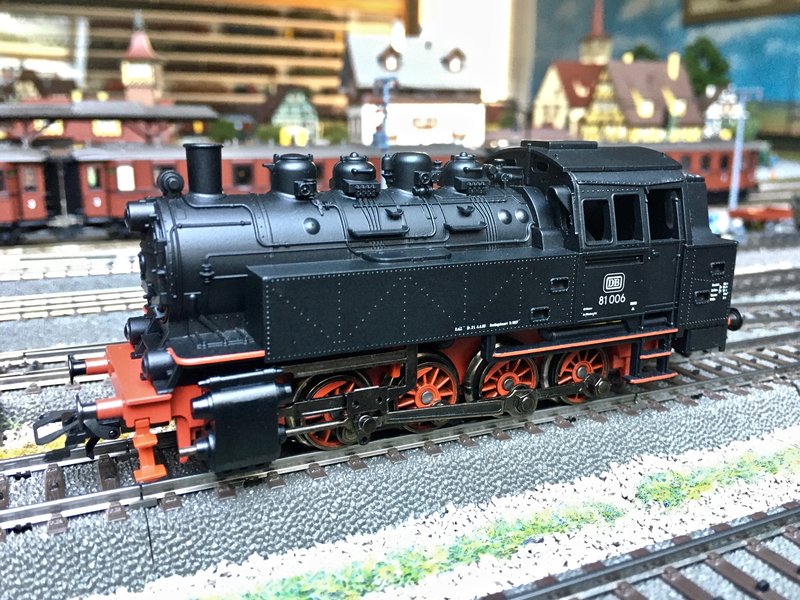

Solo a modo de ejemplo de experiencia propia y para completar la información de estas locomotores tender, el pasado dia 3 en el mercadillo de l’Estació de França en Barcelona, compré por 35 euros la BR81 (0.4.0) metálica, nueva y procedente del despiece del set de iniciación ref. 29322 de Märklin obviamente sin caja y con un funcionamiento exquisito. Procede de la gama hobby, por lo que sus detalles como bielaje y demás es minimalista, pero con iluminación. El molde aunque mejorado, procede de los años sesenta !! (refs. 3031 / 3032). La locomotora es analógica pero se puede digitalitzar sin apenas dificultades.
Creo que por las muestras que nos ha ido enseñando de tus recientes adquisiciones en HO, estás pagando un sobreprecio notable en esta tienda en cuestión.
Ese set lleva una locomotora digital y motor uniblock, no el clásico. Es un set para EEUU no se si habrá un error.
En todo caso yo prefiero la analógica 3031 de motor clásico a la moderna de motor cerrado. Lo único malo es que para clavar clavos mejor usar el martillo del 7 que la locomotora. Pero por lo demás un hierro. Mi mujer las valora al peso, y esa la tiene en alta estima. Esa no es para los nietos, es para los bisnietos.

Yo no le dedicaría mucho tiempo en ponerla en marcha, salvo un decoder con "stay alive" que tengas disponible. Siempre podrás usarla como donante para otros menesteres.
Aquí se puede ver el modelo de Roco completo de la BR80, pues hay otra versión con el bielaje simplificado de gama hobby
https://www.eltallerdelmodelista.com/es ... 25201.html
Cierto javiermark ! Es digital. Me creí lo que me dijo el vendedor de que era analógica y ni la probé en digital. De hecho ya estaba en lista de espera en talleres para digitalización. Que buena noticia.
Gracias por la observación y corrección.
Estoy contigo en que la mecánica antigua de Märklin era deliciosa con un 'loksound' auténtico y su marcha y fiabilidad para siempre, de hecho tengo de la BR81 tanto la versión normal como la de enganches telex y funcionan de maravilla. Auténticos pesos pesados de la via.
