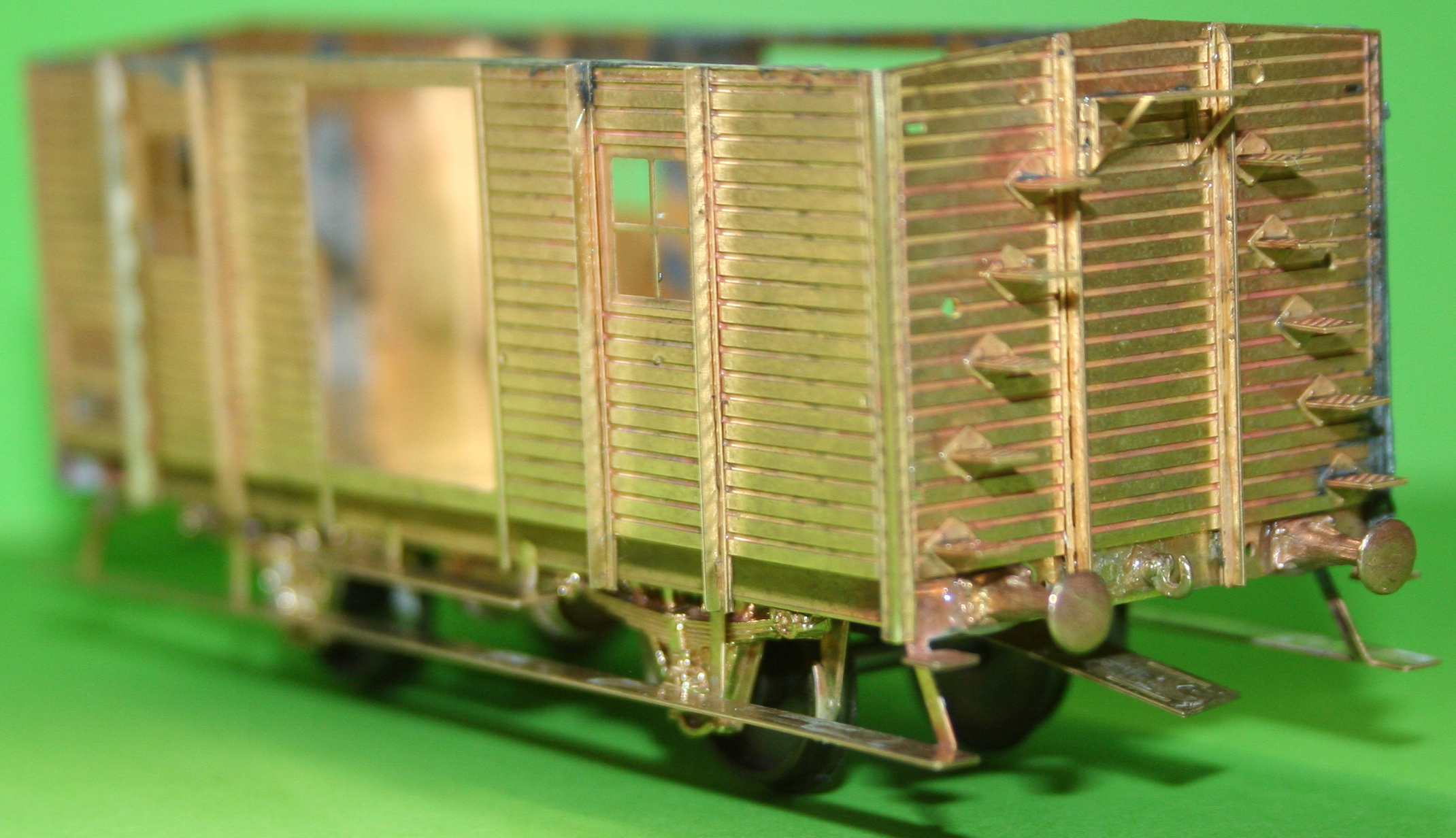

La respuesta de los remaches... Elemental, jejeje.
Esto es lo que da de si una hora de aburrimiento, media de soldador y media docena de quemazos... (Malditos soldadores, los carga el diablo)

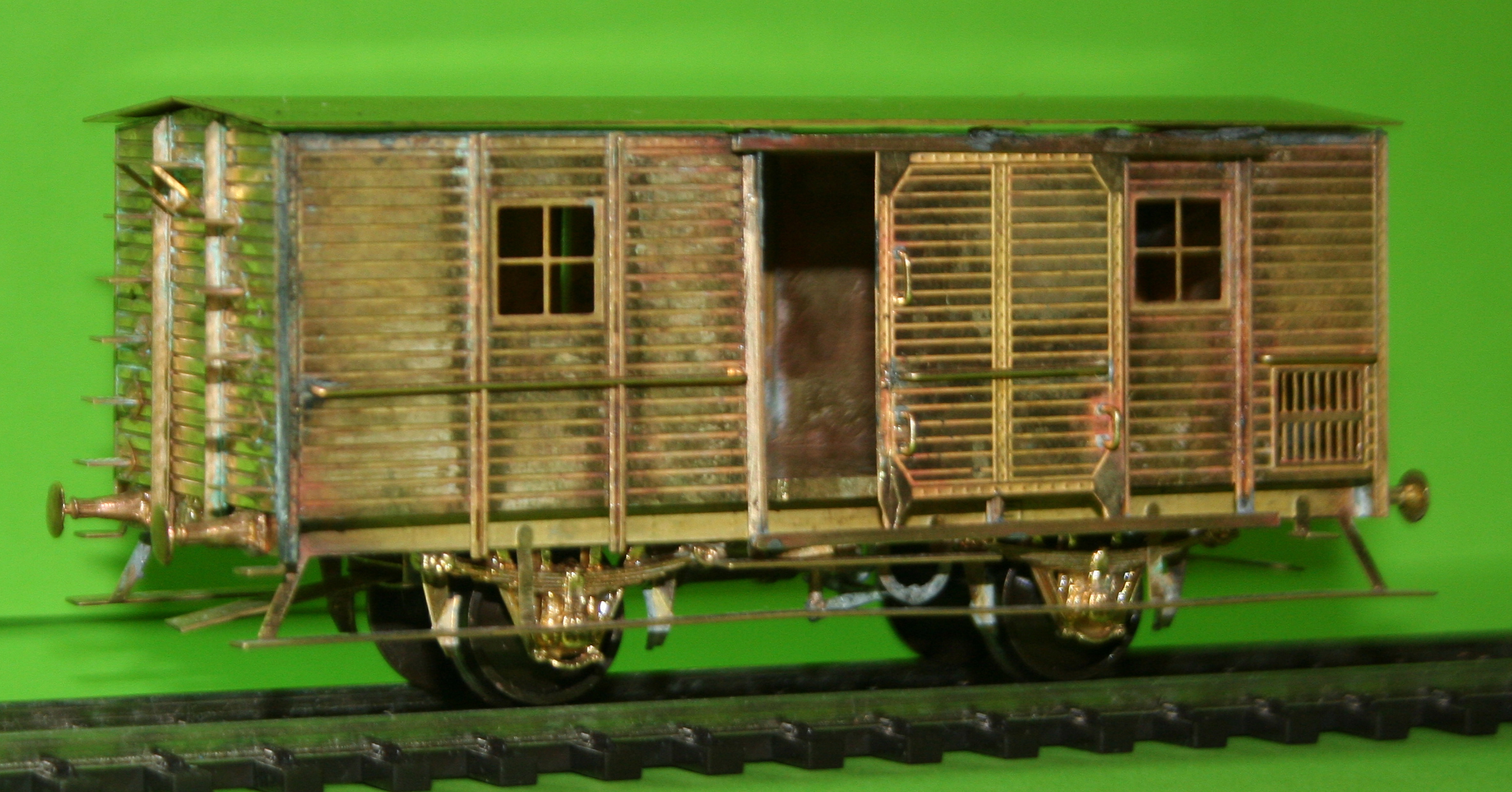

Sigo con más avances. Despues de recibir los perfiles en L que faltaban, he retomado el trabajo. El furgón está casi acabado, a falta de soldar los portaseñales, pasamanos de los testeros y pintura. Me ha parecido un modelo la mar de entretenido, bonito y fácil de montar. El único punto negativo ha sido descubrir que no es muy recomendable acercar tu dedo a un soldador caliente... (Bonita ampolla!!)

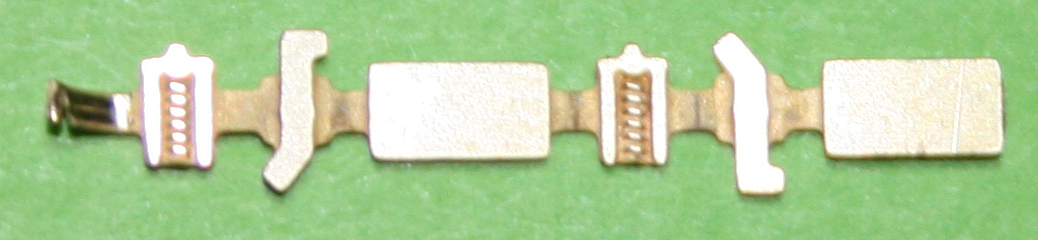

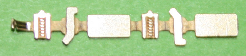

Pd: Aprovecho para preguntar cómo se montan las piezas que forman el cerrojo de las puertas. Veo que hay tres piezas por puerta pero no sé en que orden van. (Vease imagen para saber de que piezas hablo)
En la foto de la primera página tienes la solucion de las respuestas, el cierre, al lado contrario de los raileros y lo otro creo que es un tope

Hola, a todos, las placas rectangulares, tienen un linea para doblarlas y hacerlas un angulo recto. Estos angulos, son un tope para cada una de las dos ballestas que lleva en chasis. Evidentemente si no los pones no pasa nada, pero esa es su posición y función en la realidad.
