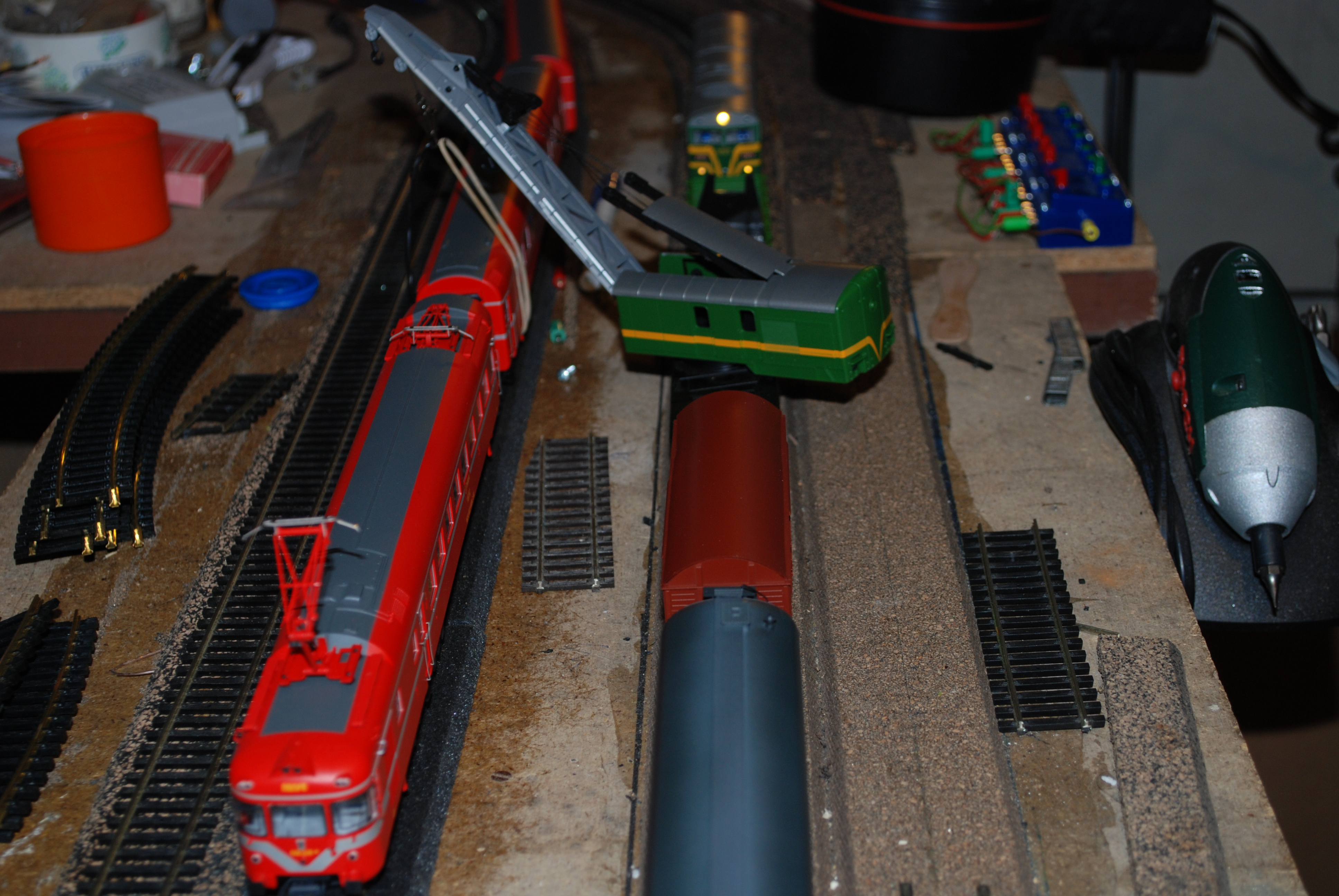

Hola a todos
Aquí os dejo una "afoto" de mi flamate 321 con el tren de auxilio.
¡¡¡FELICES FIESTAS A TODOS!!!
Y saludos desde Asturias.
José Manuel.
La 321 con el tren de socorro Auxiliando a un 432 descarrilado,¡¡¡Que raro!!!
Mensajes: 869
Registrado: 14 Jul 2008 13:03
Ja ja ja, el tren auxilio lenvantando al 432, ja ja ja, esta foto sería bueno enviarsela a los de mabar, ja ja ja , para que vean lo bien que funciona su producto. Un saludo a todos.

Mensajes: 461
Registrado: 24 Jul 2008 20:40
Gonzalo, no me des ideas, que me pierdo.
Hablando de la 321, creo que la versión "Taxi" se podría transformar con muy pocos "retoques" en las que están en Argentina bien versión BAP o ALL.
