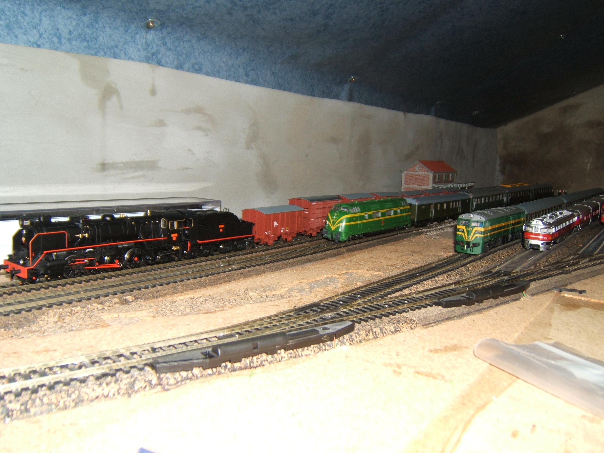

¡¡Por fin!! Hoy he podido recoger la Mikado en mi tienda habitual (Manso-Gijón) y me tirado toda la tarde dando vueltas con ella a mi circuito.
La primera conclusión que he sacado es que rueda de miedo la he metido por todas las vias del circuito a tope de regulador sin un solo incidente (descarrilamiemto) y con todas las composiciones (incluida una "pequeña travesura") y en cuanto a la adherencia no hizo el mas minimo amago de patinar, pero hay que tener en cuenta que mi maqueta no tiene rampas.

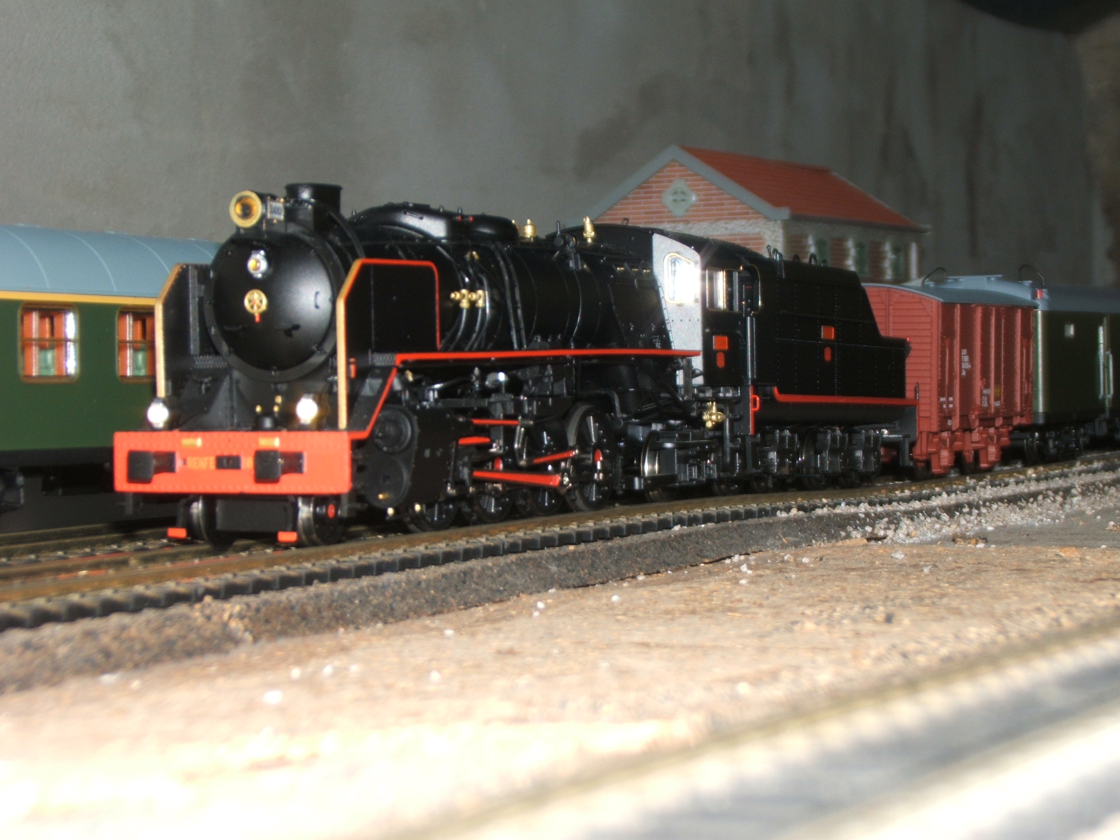

Lo que me parece mejorable es la intensidad de las luces de situación ya que las delanteras alumbran más que el foco principal y las traseras más parecen "anti-nieblas" que luces de situación.
Por lo demás ya veremos si las bielas aguantan, pero de momento lo que no hace es descarrilar cada 2 metros como otro modelo con mote "episcopal". ;) :lol: :D
Aquí os dejo unas "afotos".

La mikado al frente de un omnibus
Ya relegada a la tracción de mercancias, la Mikado conempla cómo sus hermanas diesel se hacen cargo de los trenes de viajeros

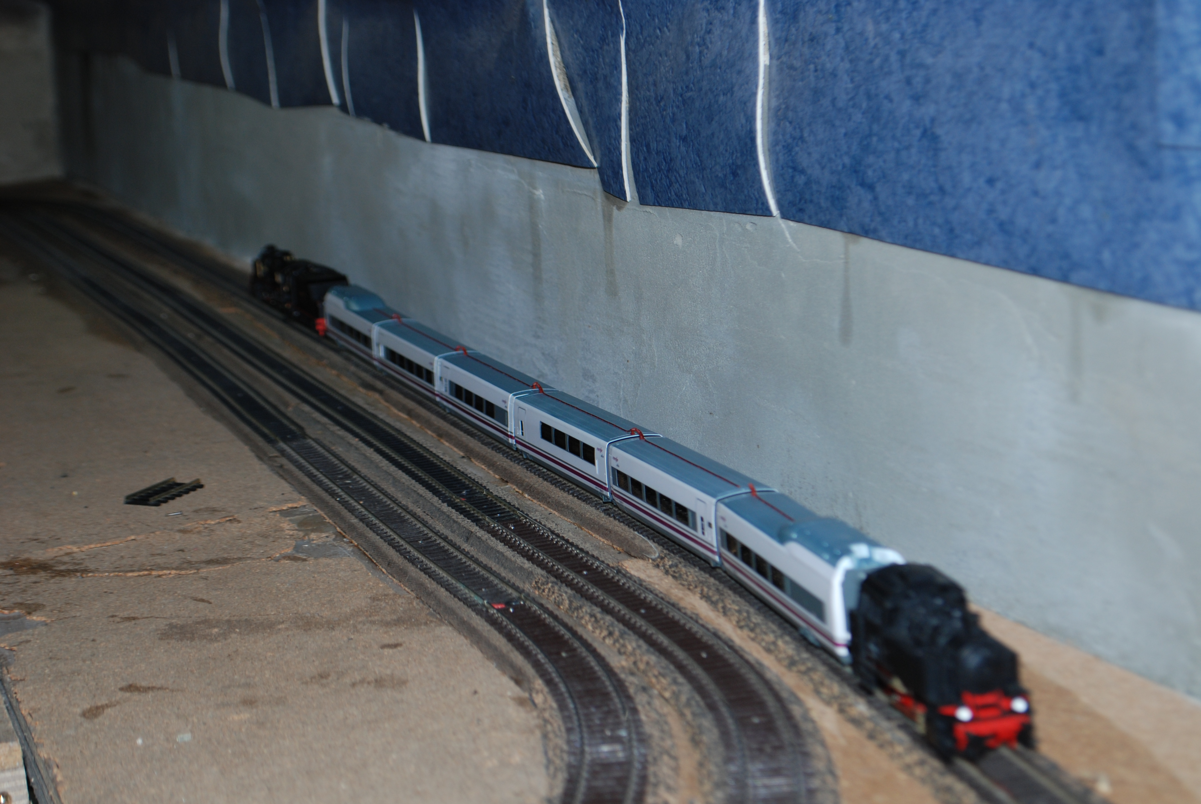

Esta la dedico con cariño a todos los "cuenta-remaches", sin acritud.
¡¡Además con 2 "cabezas tractoras"!!
Ji, ji, ji, ji
