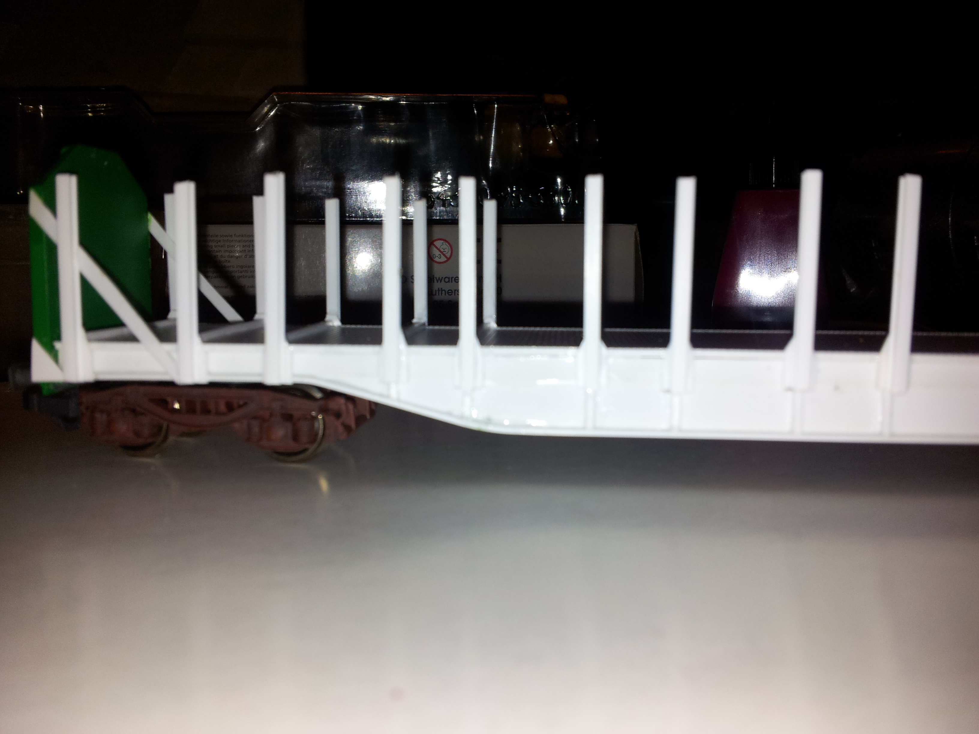

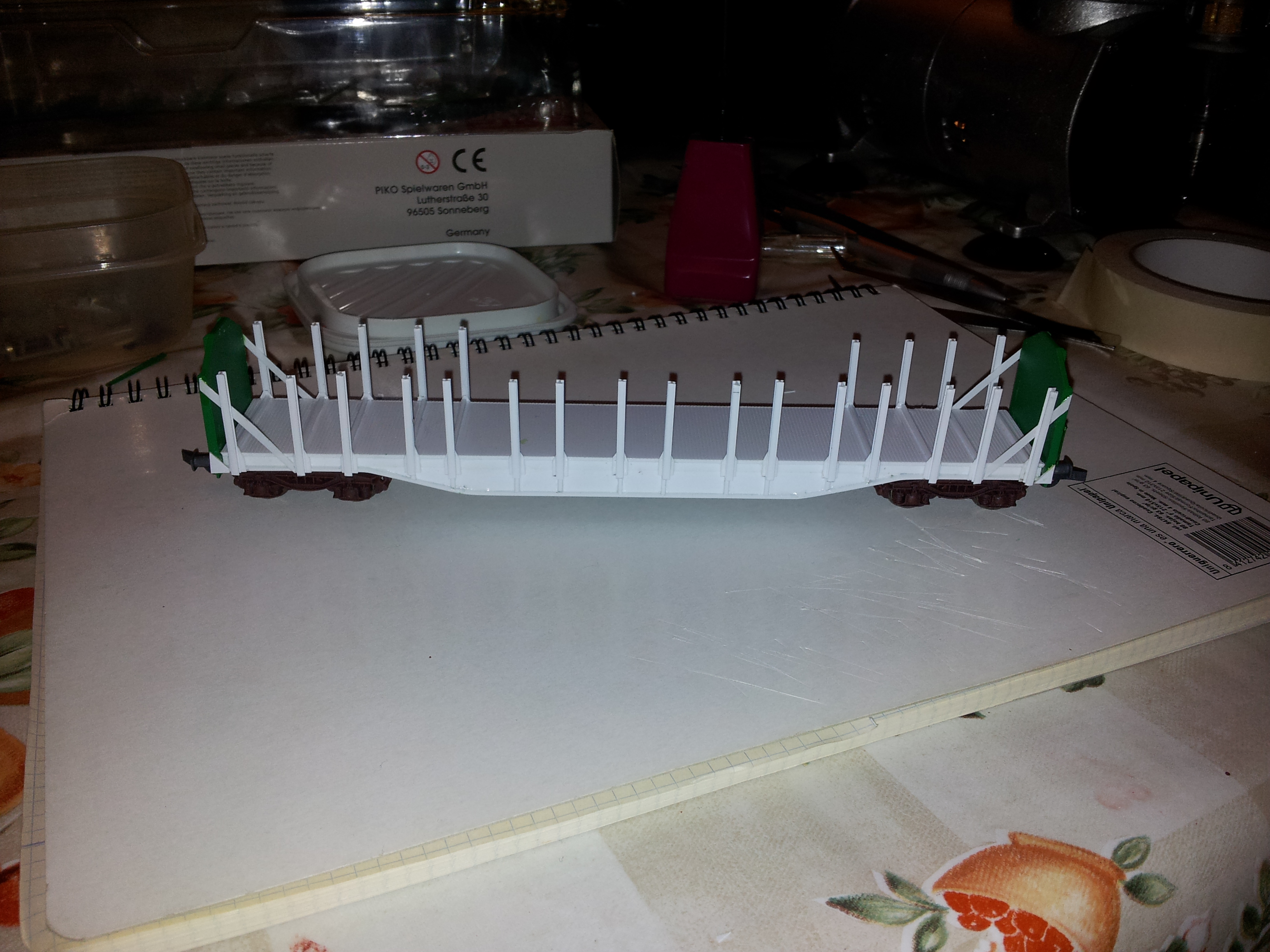

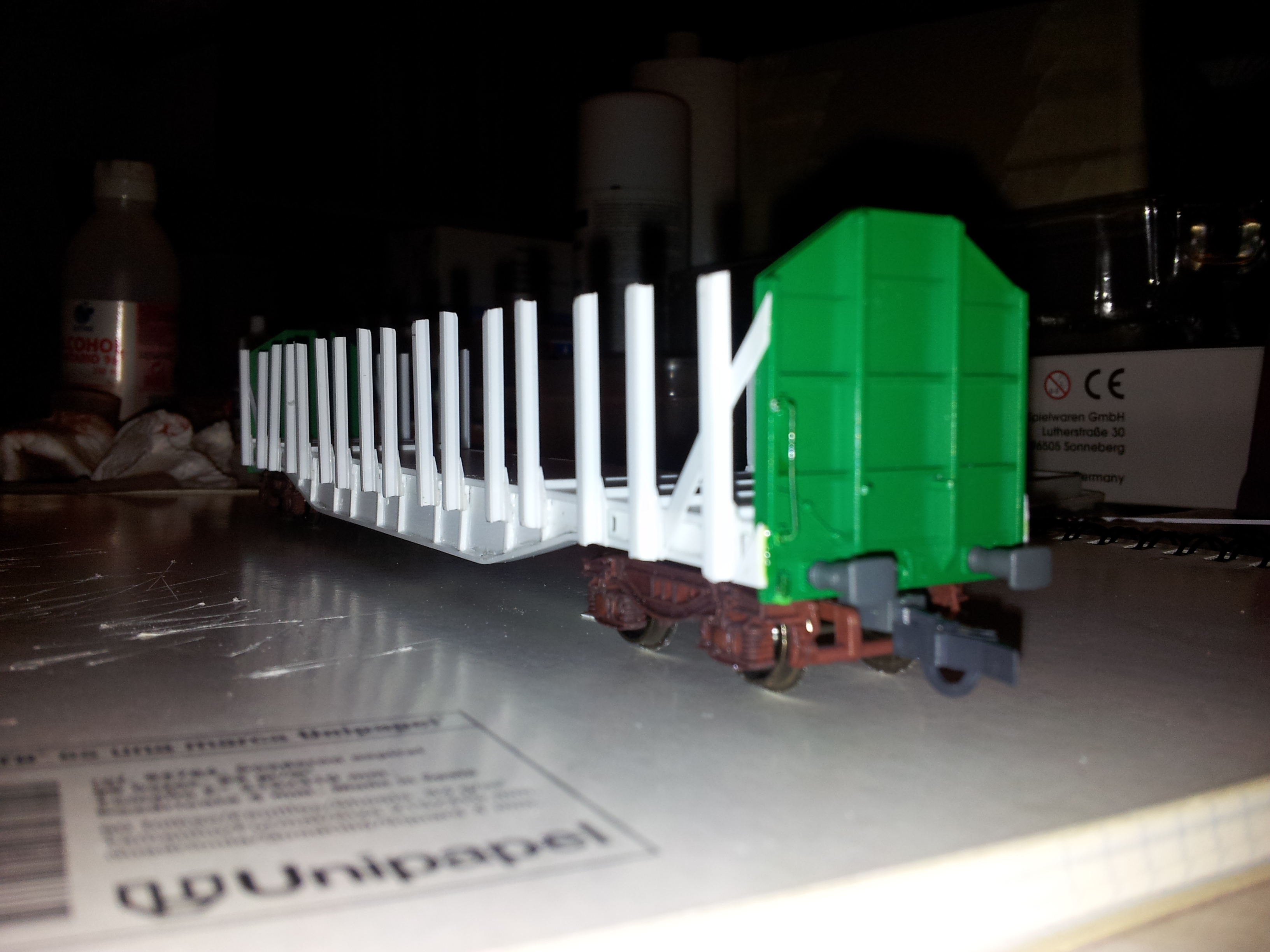

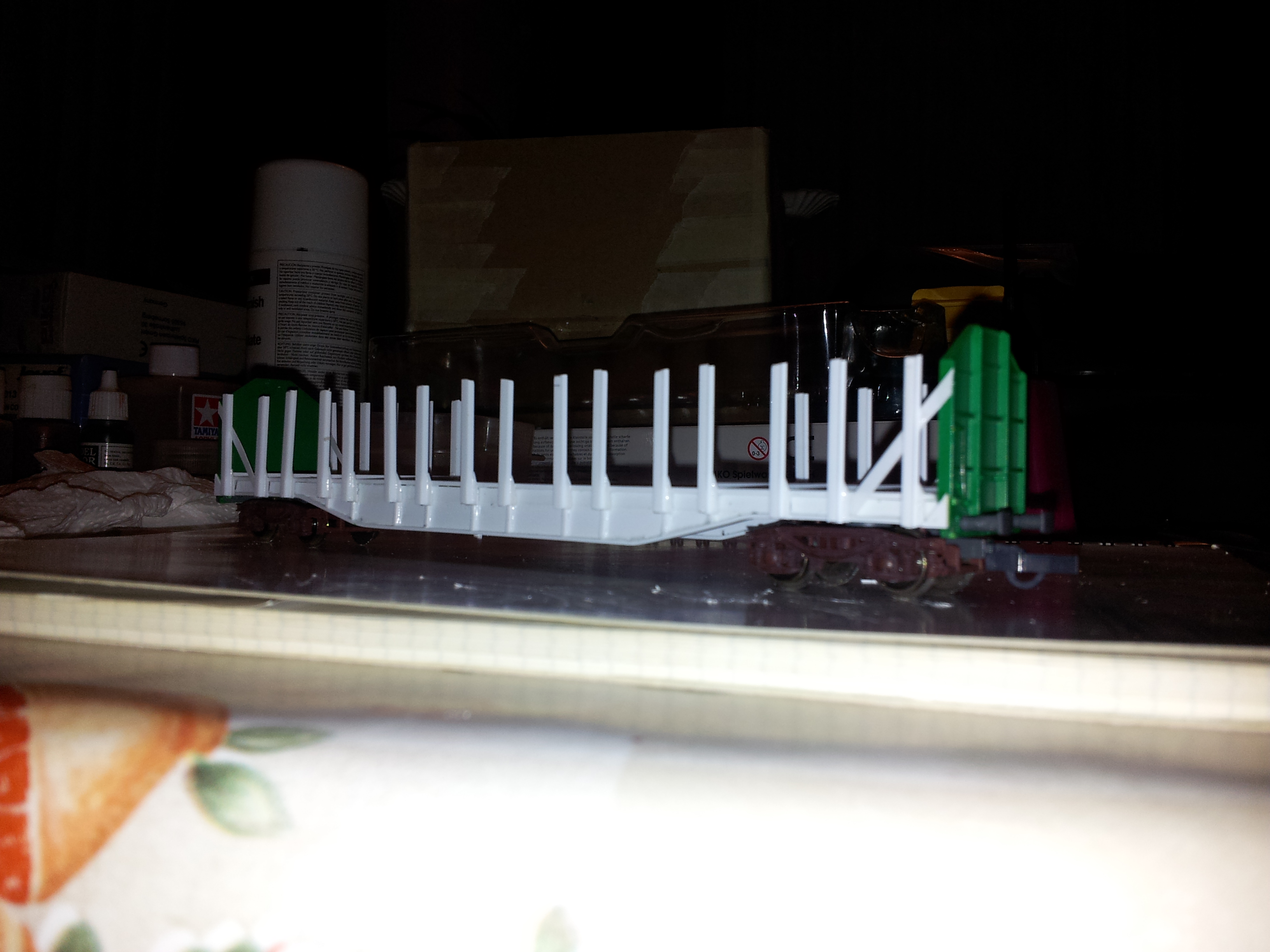

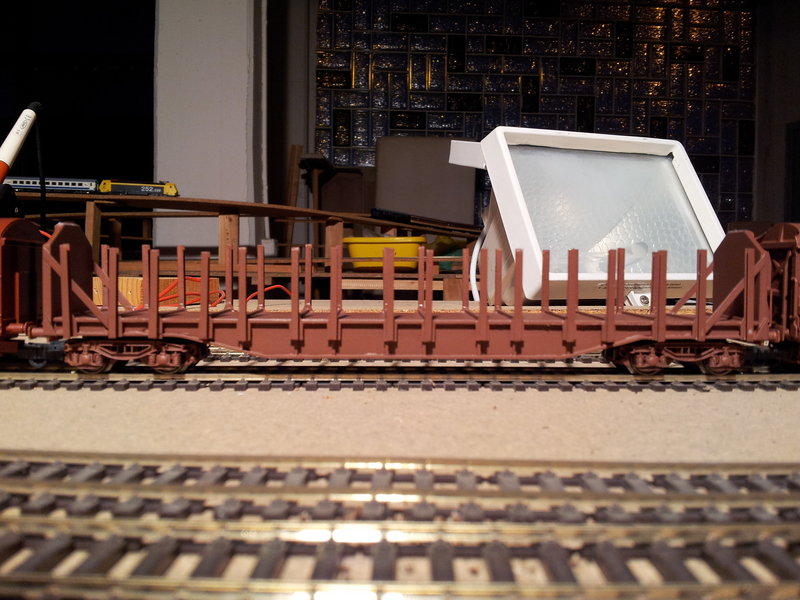

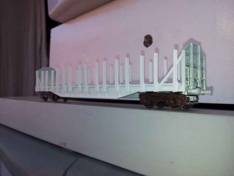

Cuelgo las primeras fotos. Me faltan unos teleros en un lateral que los hare mañana. Mi idea es pintarlo en marron epoca IV. cuando este terminado ya pondre mas fotos.

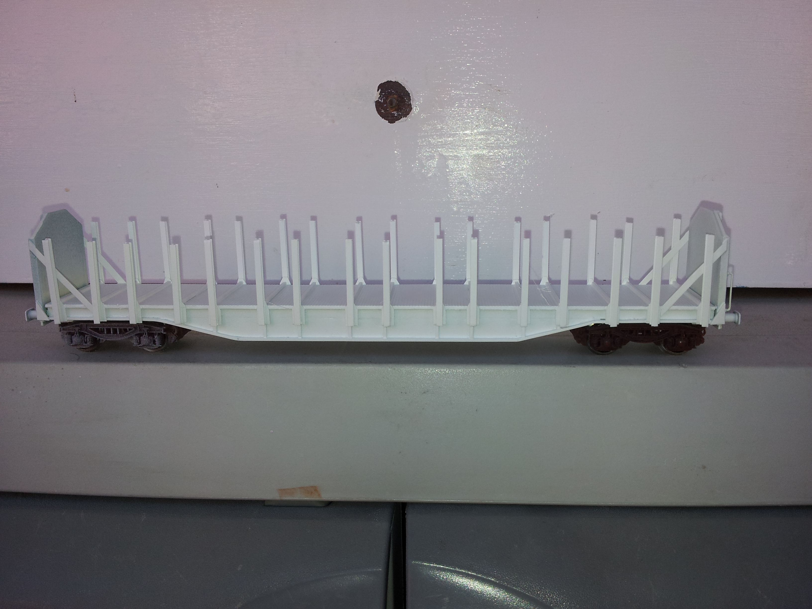

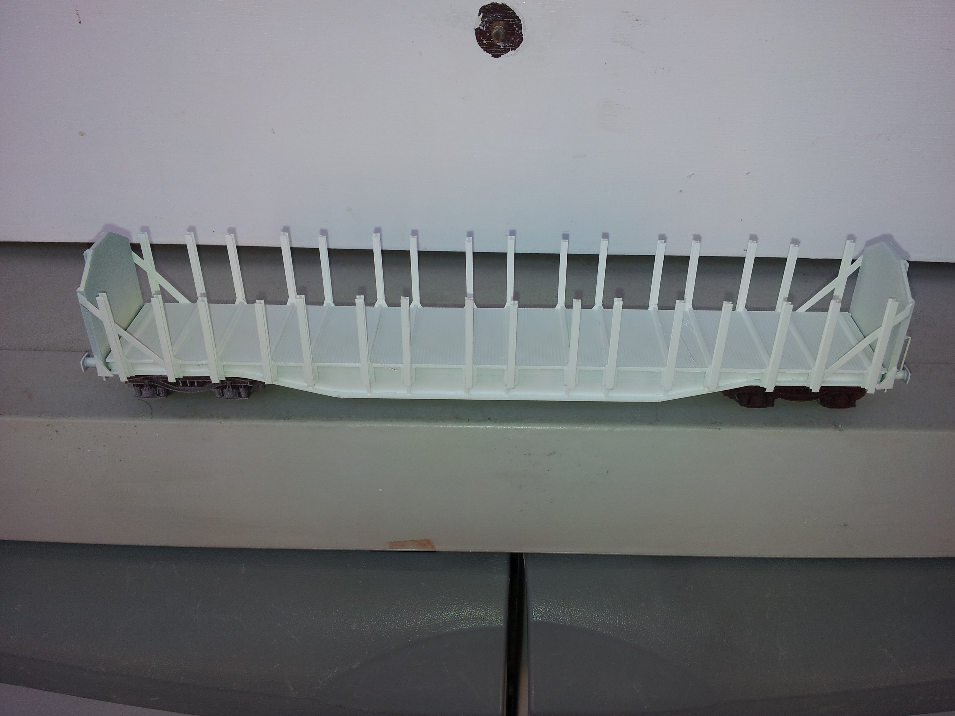

A falta de pintura y algun detalle mas

Muy buen trabajo. Queda muy bien y muy real.
¿Los teleros los has hecho con evergreen? Si puedes indicarme la referencia me harás un favor.
Tengo unos cuantos vagones de éstos esperando para entrar en talleres. A ver si cuando tenga un poco de tiempo me lio a hacerlo.
saludos y gracias
Mensajes: 178
Registrado: 03 Jun 2011 19:42
La referncia es 282. Son en forma de "H" como los telares reales. Los que he utilizado son de 2mm pero también los tienes de 1,5mm.
Mensajes: 178

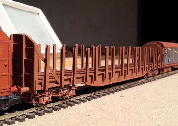

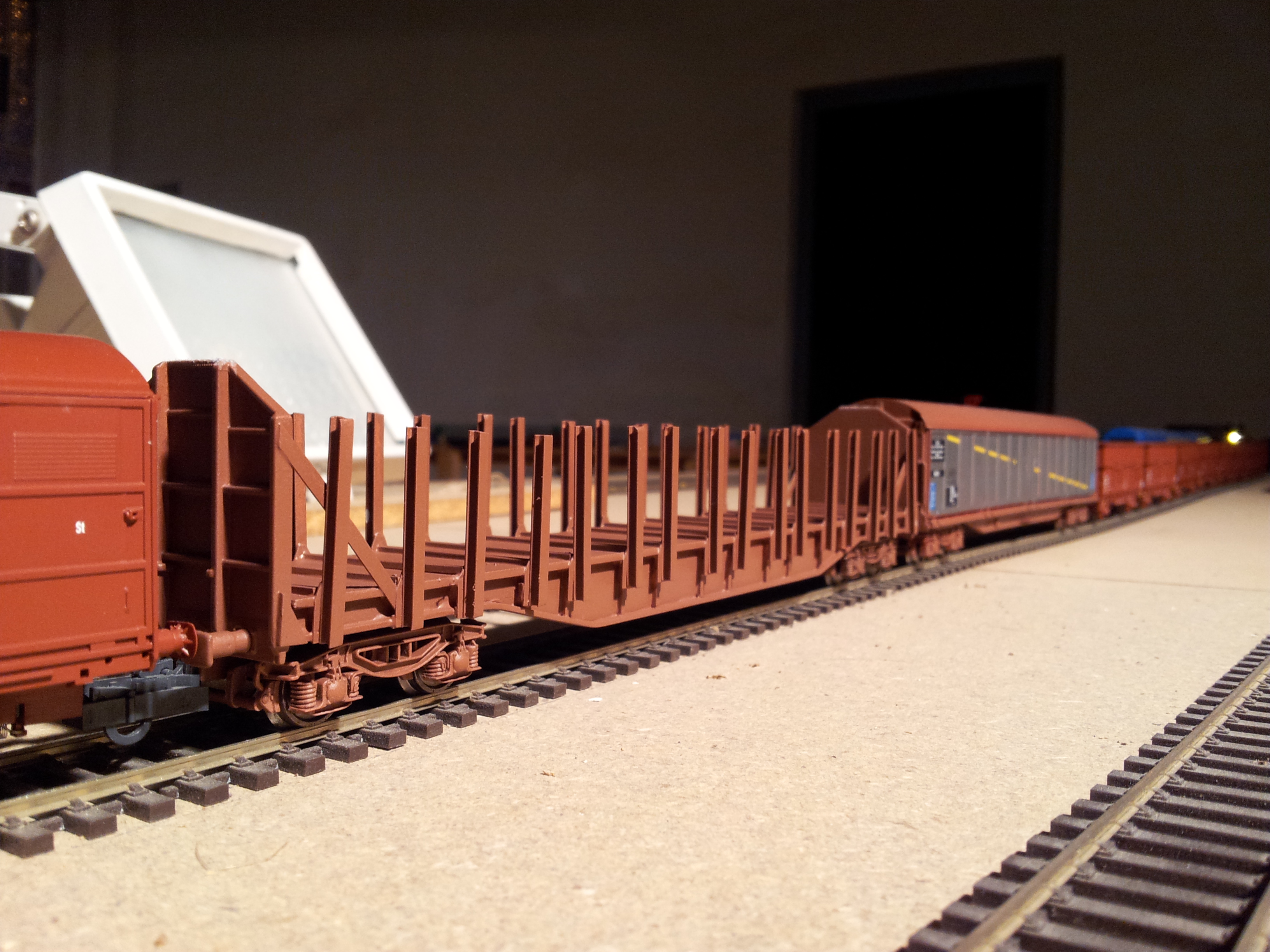

Pintado de epoca IV

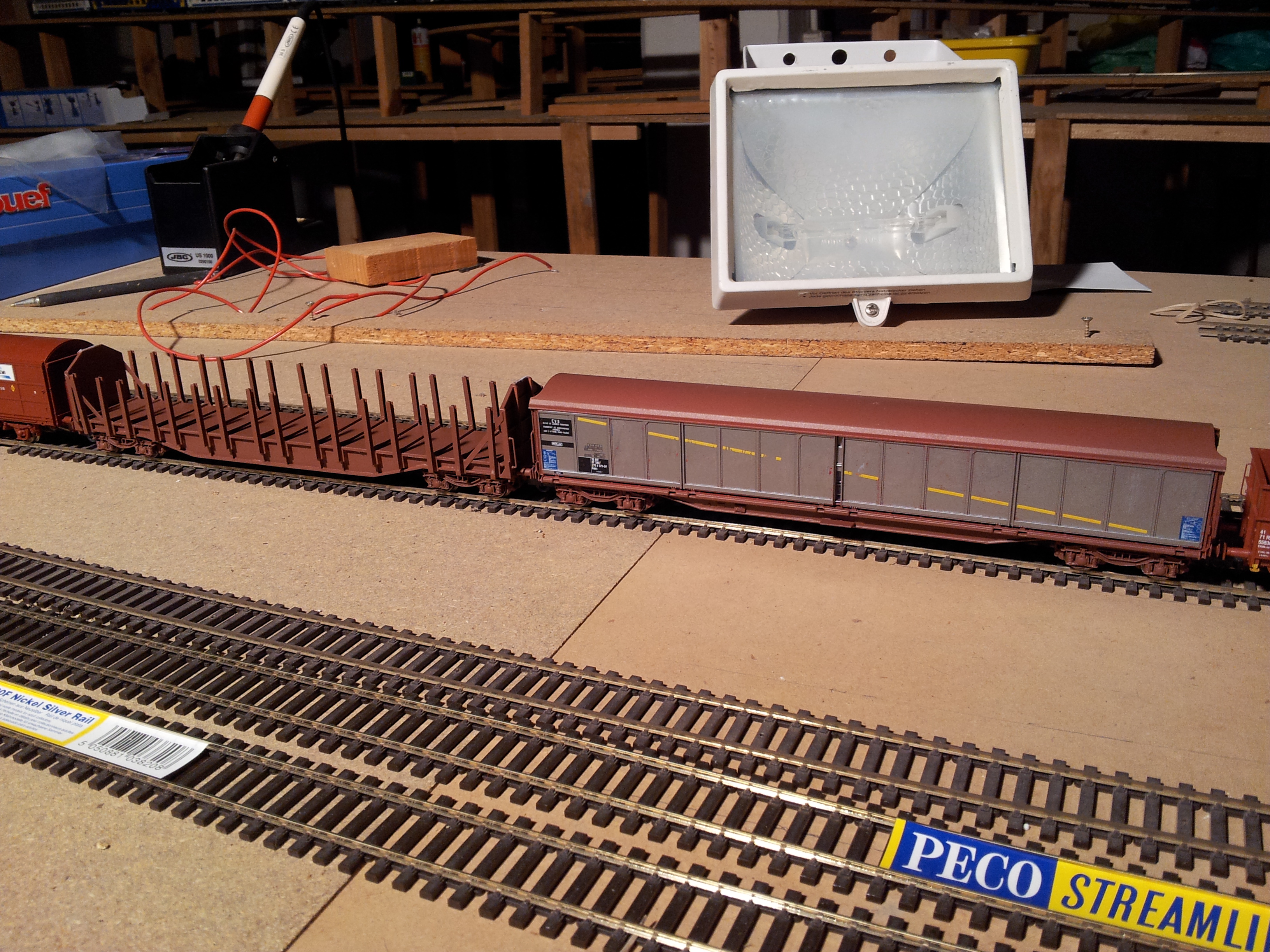

Mas fotos

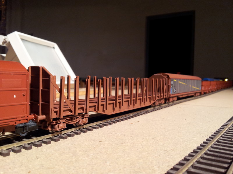

Mas

Te ha quedado genial.
Menudo trabajo te has tomado, pero ha merecido la pena.

Buen trabajo, ha quedado fenomenal.
Ahora el proximo paso será hacerle la carga?? ;-)

muy chulo en colores marrones,te a quedado muy bien.
saludos.

La carga no lo veo complicado. Hare varias para ir cambiando. Se puede hacer una carga de troncos, otra de planchas de acero, tubos de acero, perfiles de acero.... Hay infinidad de posibilidades. Pero primero me quiero centrar en terminar las otras 7 plataformas que tengo pendientes para poder ver la composicion terminada.

Esta quedando muy, pero que muy bien!!!!!
Estos vagones si bien fueron pintados en marrón al principio, corresponden a época V, con anagrama RENFE en blanco. Su transformación (creación) fue en 1995.
Enhorabuena por el modelo. Ya me gustaría a mi encontrar una unidad a buen precio.

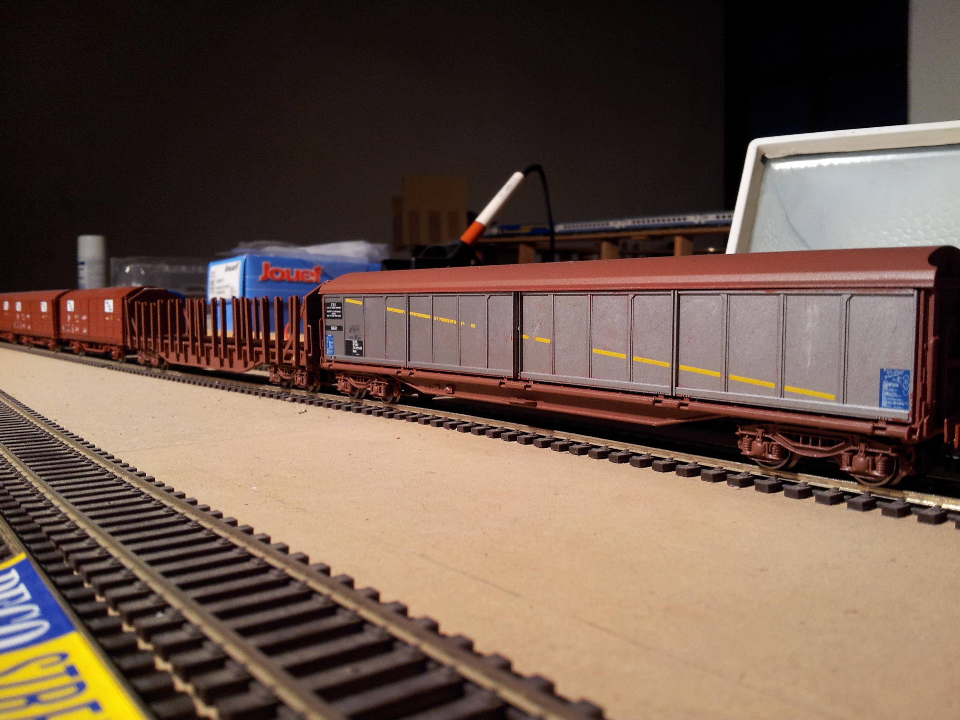

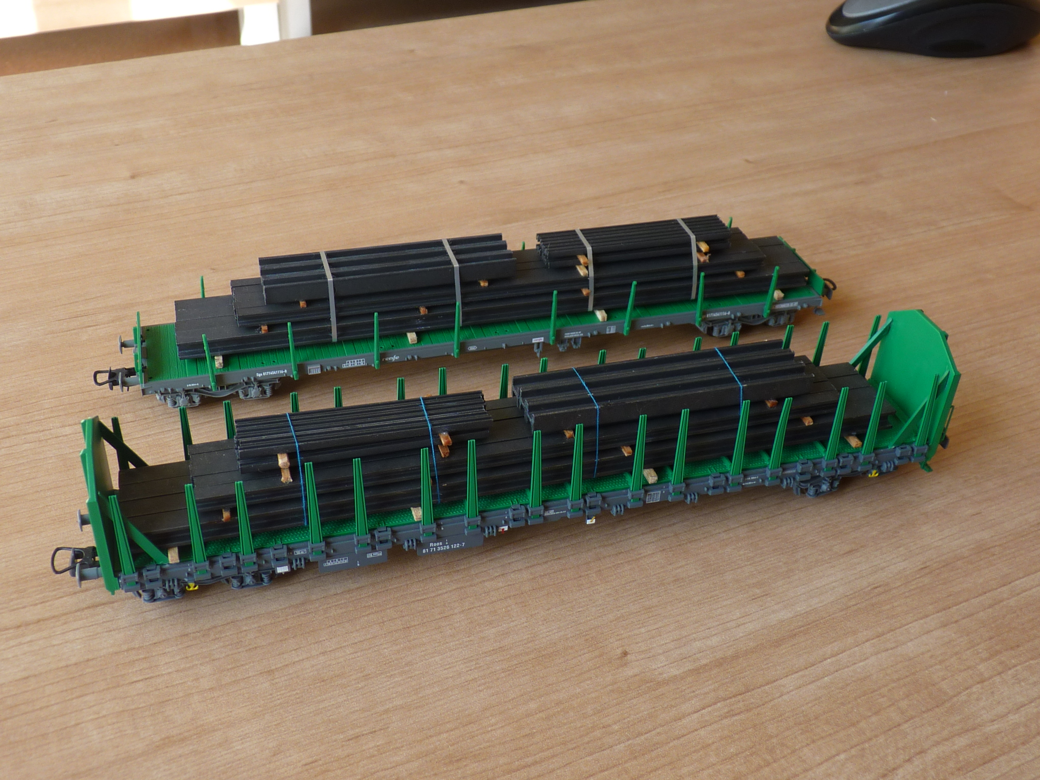

Pues mucho más sencillo que lo que ha hecho el compañero "jagdecker"... presento mi pequeña mejora en la carga artesanal que compré en el FuniFira.
Por cierto los mismos paradistas del FuniFira estaban en ExpoLleida y me comentaron que no tenían más de estas cargas, que fueron unas cuantas que compraron y que ya se les han acabado. Menos mal que compré dos :?
He sustituido los cables color plata por unos azules/grises más reales. Se pueden ver en las fotos que otros compis han colgado anteriormente.
Los de verdad pasan por debajo del bastidor pero yo he preferido no hacerlo porque así puedo retirar la carga cuando quiera y de la otra manera es más trabajoso.
En la plataforma posterior de Electrotren la carga con sus sujeciones de serie. No se si a la larga también modificaré estas...
Suerte y a seguir con el hilo !!
