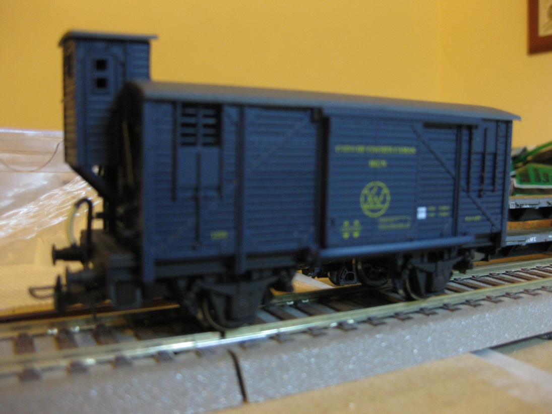

Se trata del furgoncito que os adjunto.
¿Hubo algo en la realidad más o menos parecido?

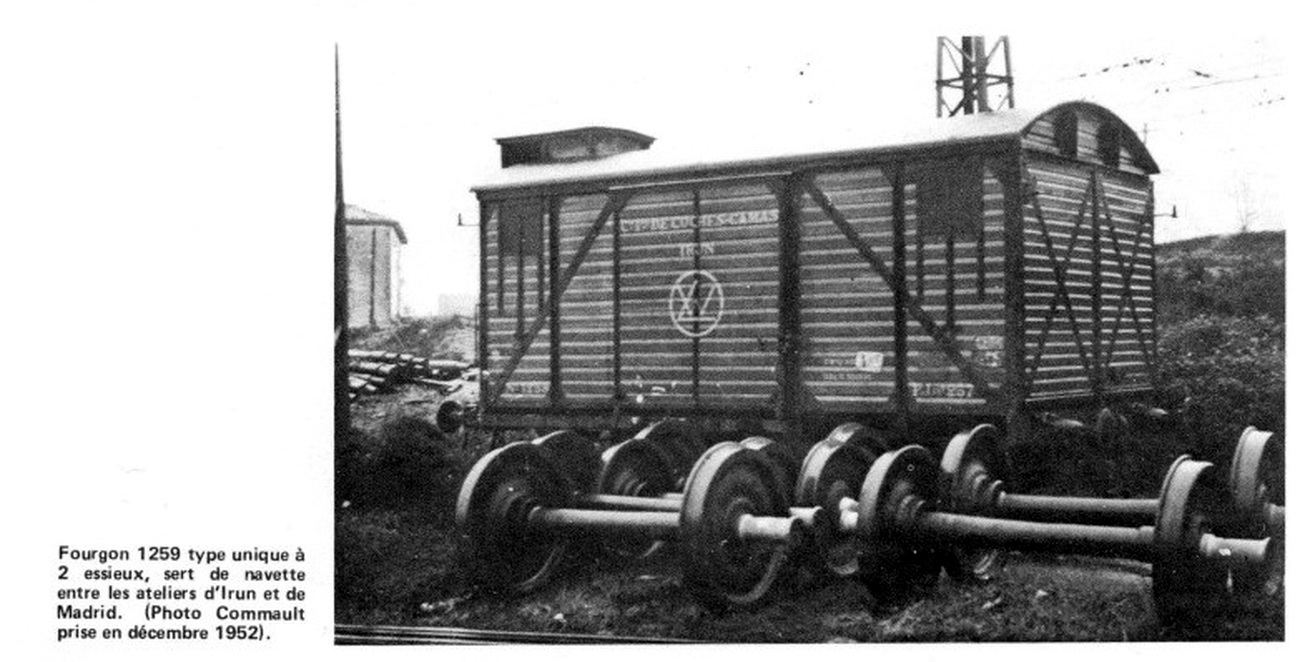

Pues sí Trenet, existir existió, eso sí, con algunas diferencias con el modelo de ET, ya que se trató de un J "tipo Norte" de 10 Tm de carga máxima y ruedas de radios. Su matrícula dentro de CIWL era 1259 y la correspondiente en RN era PJ 257.
No realizaba servicios de furgón para paquetería y/o equipajes de los pasajeros de CIWL, sólo se usaba como vagón de servicio interior para traslado de piezas, materiales y utillajes entre los talleres de CIWL de Irún y Aravaca. Se dió de baja en julio de 1982 siendo desguazado a continuación...

Nada, es el J de Electrotrén repintado de WL. Reconmedable para re-repintar de gris o al gusto real.

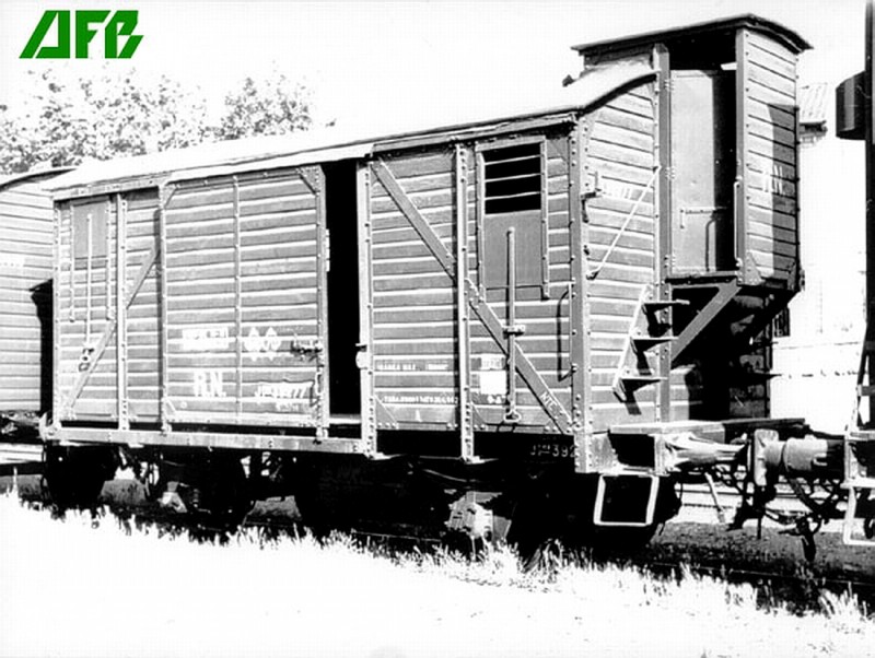

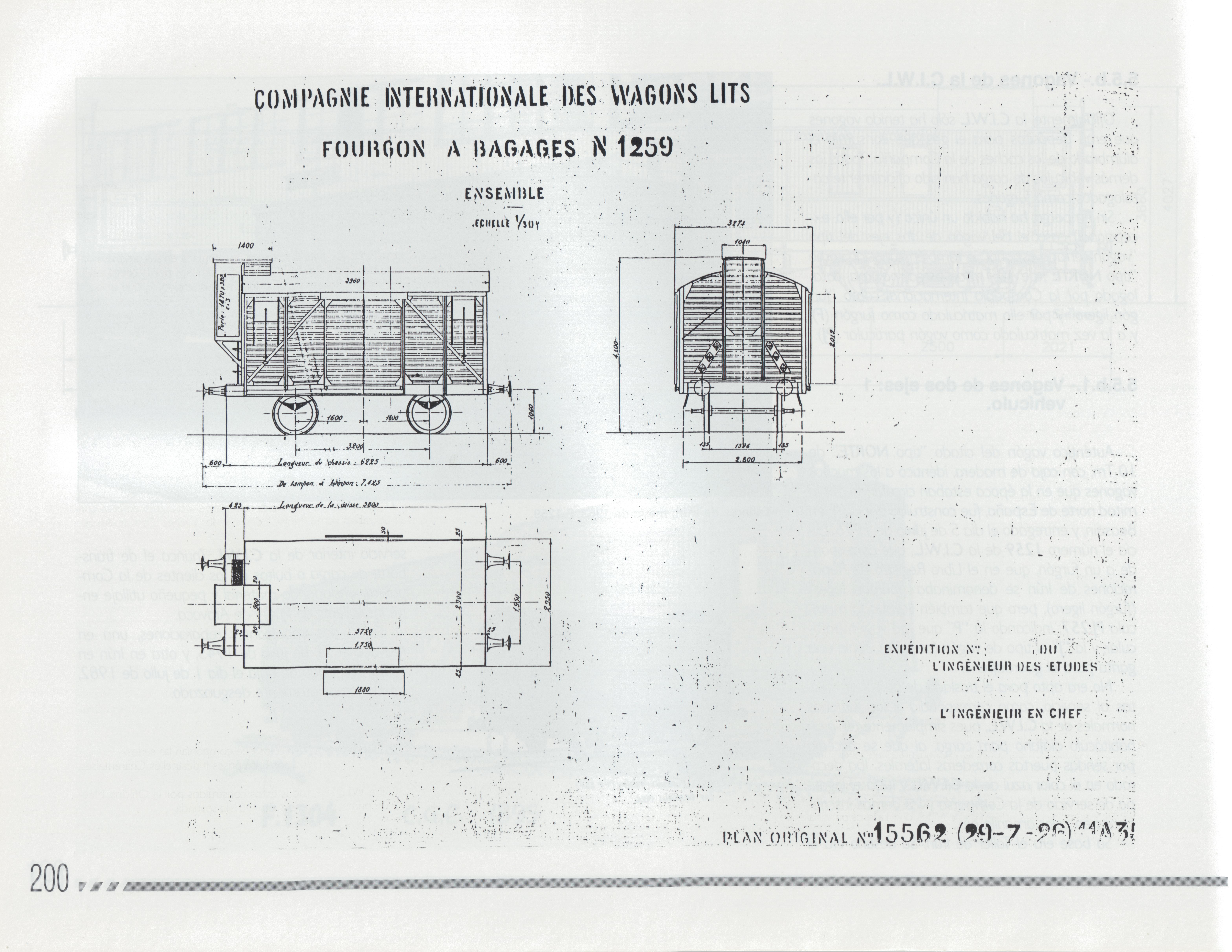

Fotos de un vagon de la Compañia Norte en origen... la garita es totalmente diferente y seria su mayor diferencia junto a la curvatura del techo....

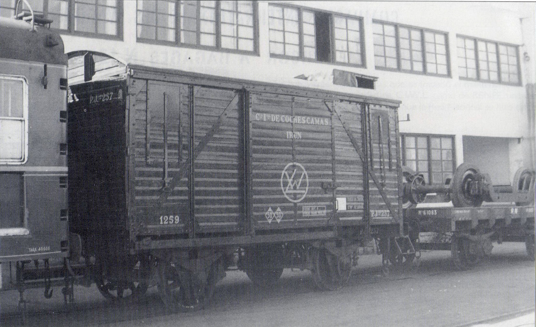

y fotos del vagon real, tenia dos puertas en el testero, no representadas tampoco.

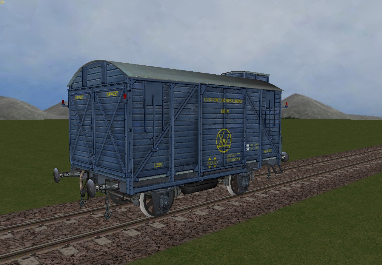

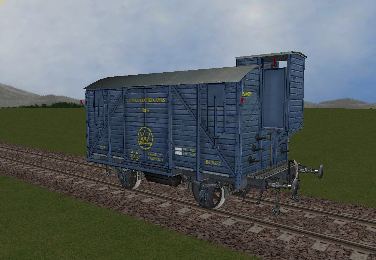

En ultimo lugar mi recreación para el simulador MSTS.... 3D y texturas de un servidor de Ustedes :mrgreen:
Vagon Norte Foto AFB
Ver puertas en testero.
en talleres

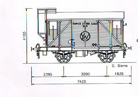

planos

Una pregunta... Por las fotos da la sensación de que este furgón carece de cilindro de freno, y que la manguera sólo es pasante ¿Puede ser?
Por otra parte, la representación virtual muestra un cilindro de freno de un calibre importante... Tengo una duda sobre este particular. :?:
Compañía del Ferrocarril Almàssera- Bonrepós
Mensajes: 528
Ubicación: BARNA
Registrado: 28 Nov 2009 15:18
¿Que tal vez es grande?... puede ser... son las medidas reales de un cilindro de un unificado...es el mismo que le pongo a todos mis modelos.
¿Y lo lleva?....En el plano que tengo sale... yo se lo pongo.

Que como veís en fotos y planos no se parece en nada al vagón (furgón no) de Electrotren.-
