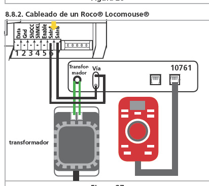

Aprovecho esta consulta para preguntar si puedo utilizar un Booster de roco con la central ECOS.
Gracias,
Gabriel

Creo que si Gabriel,
En el manual de Ecos pag. 14, figura 27 aparece la conexion:
Conex Ecos y Roco.jpg (58.69 KiB) Visto 468 veces
En la misma pagina comenta el apartado 8.7.2.3 que despues de su conexion hay que configurar la central Ecos para el apagado por cortocircuito. Lee este apartado.
Tienes que tener en cuenta que puedes conectar cualquier Booster de cualquier marca (esto es valido para cualquier central no solo la Ecos), pero hay que tener presente y es MUY IMPORTANTE que el voltaje de salida que de la central sea EL MISMO que el voltaje de salida a las vias que de el Booster.
Osea que los dos aparatos tiene que dar el mismo voltaje de salida a las vias, el amperaje que de la central y el booster NO importa, NO tienen porque ser el mismo, pero el voltaje SI.
Un saludo, Angel
