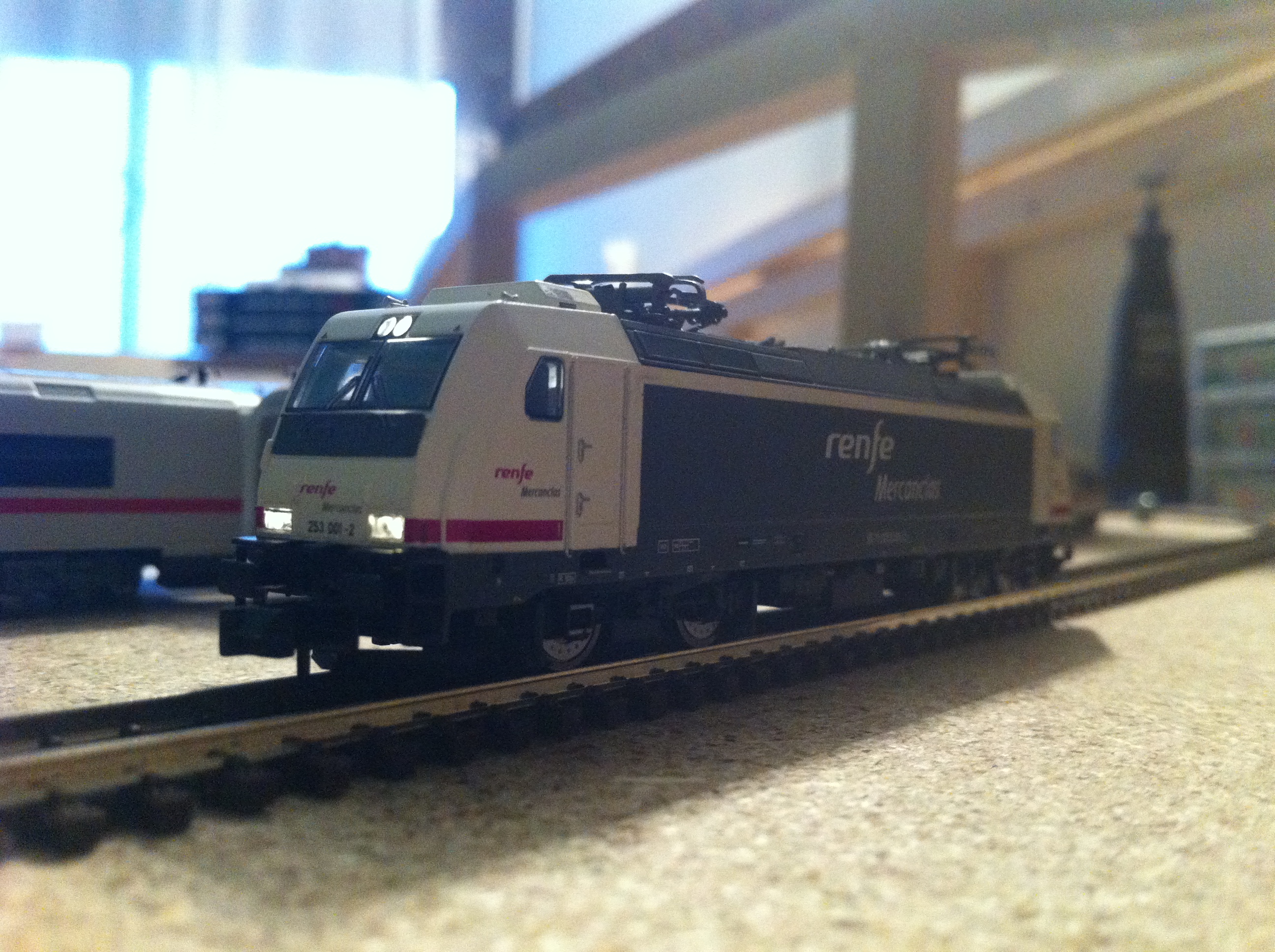

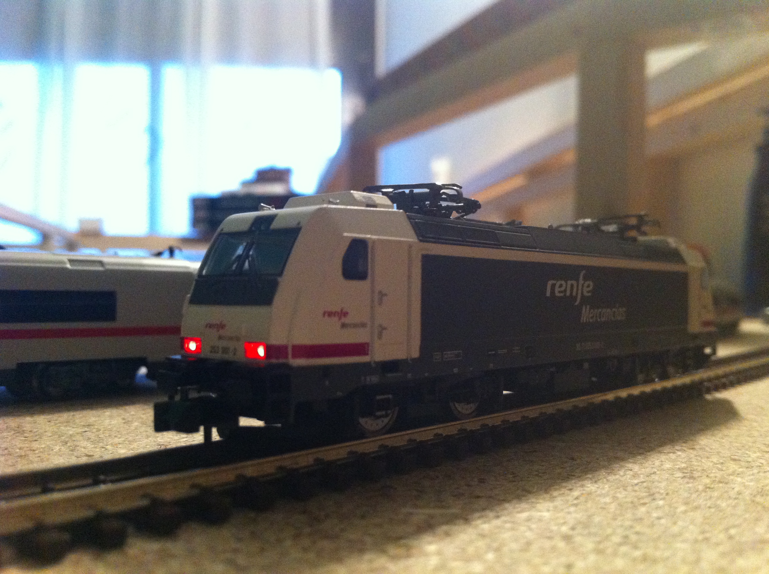

Bueno aqui pongo fotos de la que recientemente he adquirido...
