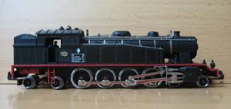

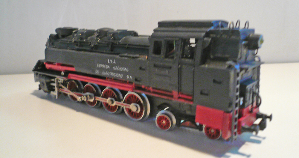

Recuerdo que la Antigua Ibertren la reprodujo en H0, la nueva "creo" que no. Llevaba la rotulacion del I.N.I.

La que reprodujo la antigua Ibertren no era la SAMPER DE CALANDA sino una 1600 Renfe camuflada con unas pantallas y la rotulación INI. La SAMPER, aunque basada en el mismo modelo, tenía otras diferencias, especialmente la parte trasera donde iba el tanque de fuel-oil, muy semejante al de las Young.
Sobre las Young ANDORRA Y ESCATRON no tengo noticias de que ningún fabricante haya hecho modelos idénticos, aunque no puedo afirmarlo rotundamente. Desde luego que no se han comercializado como tales.

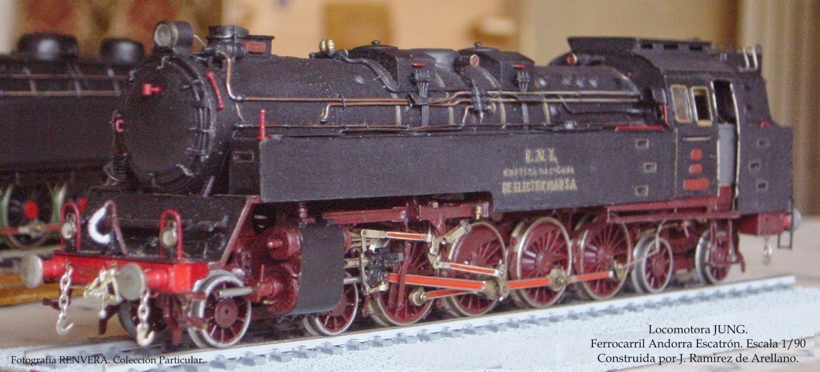

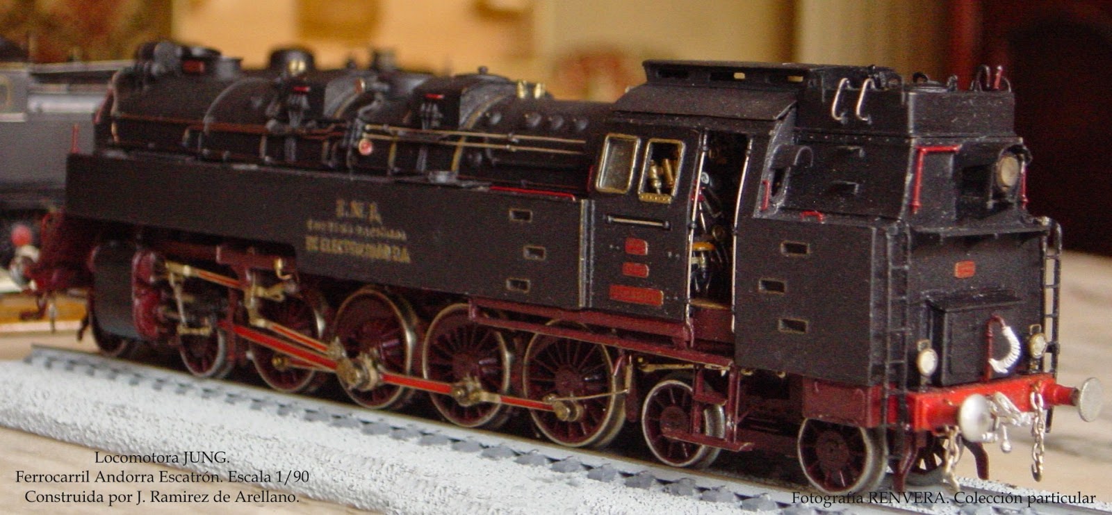

Ya nos gustaria tener una Jung de Andorra -Escatron , todo un sueño...................
Lo unico que conozco es una de orfebreria , como todo lo que hizo , de D. Julian Ramirez de Arellano que aparece en las fotos.
Mas informacion en la web de Renvera (altamente recomendable su visita) otro gran artesano

Hola Guillermo. Como ya te han dicho, solo ha habido un intento de reproducir esta locomotora en miniatura y fué por parte de la antigua Ibertren. Le dieron un aire pero no es la Samper. Si te va el tema de hacer transformaciones partiendo de una locomotora base te diría de adquirir una locomotora 242T de la antigua Ibertren y sobre ella empezar a eliminar, transformar y añadir detalles hasta conseguir la Samper. Yo en su día sopesé la posibilidad de comenzar dicha aventura y me fuí recopilando fotos de la locomotora por si empezaba el proyecto. Finalmente decidí no iniciarlo por la falta de tiempo. Si te animas te puedo facilitar todas las fotos que tengo de la locomotora en cuestión que te podrían ayudar para hacer la transformación.

Hablar de un modelo de Ramírez de Arellano es hablar de la EXCELENCIA. No creo que haya nadie que le pueda igualar. Es el modelismo elevado a la categoría de orfebrería.

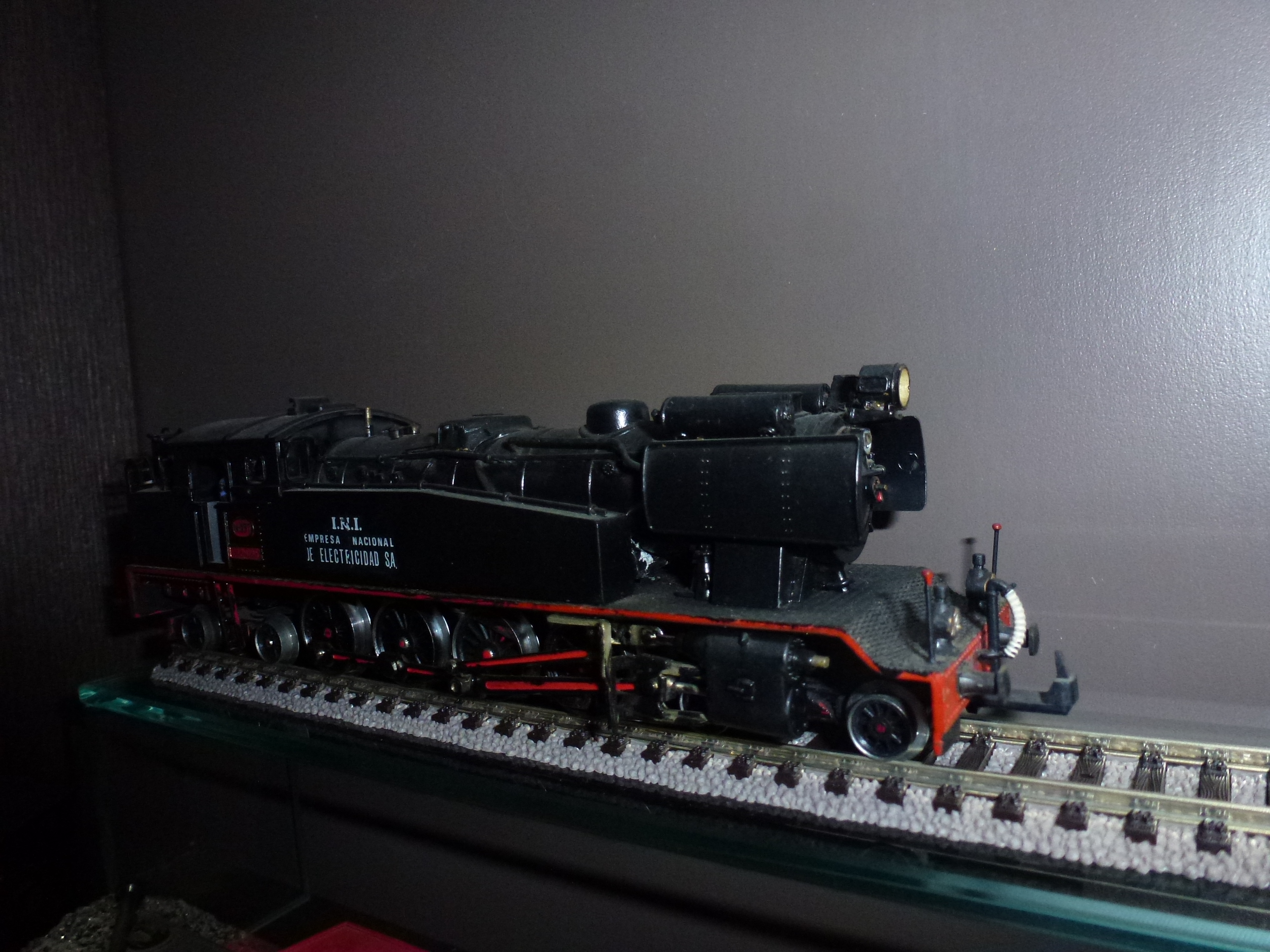

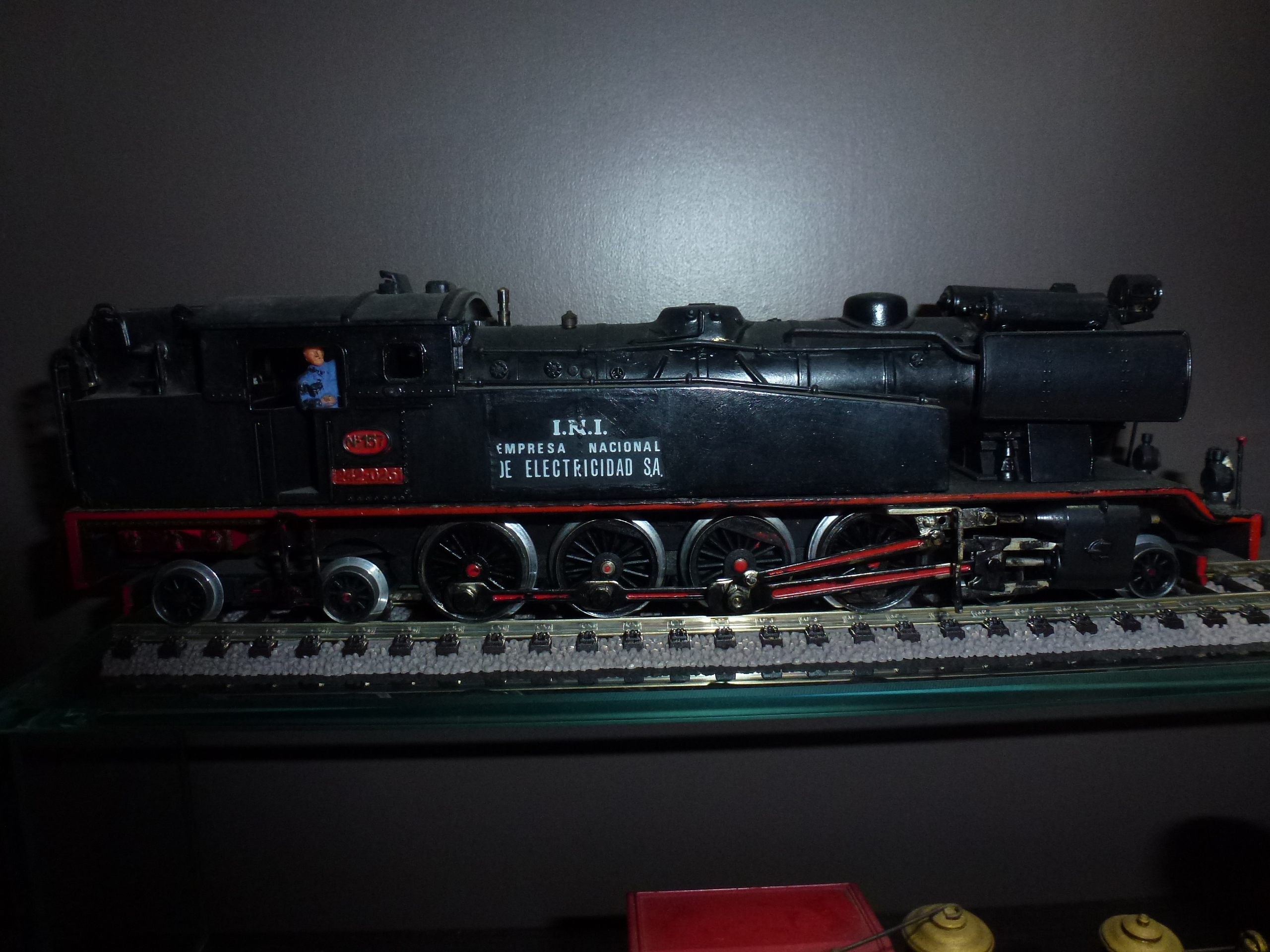

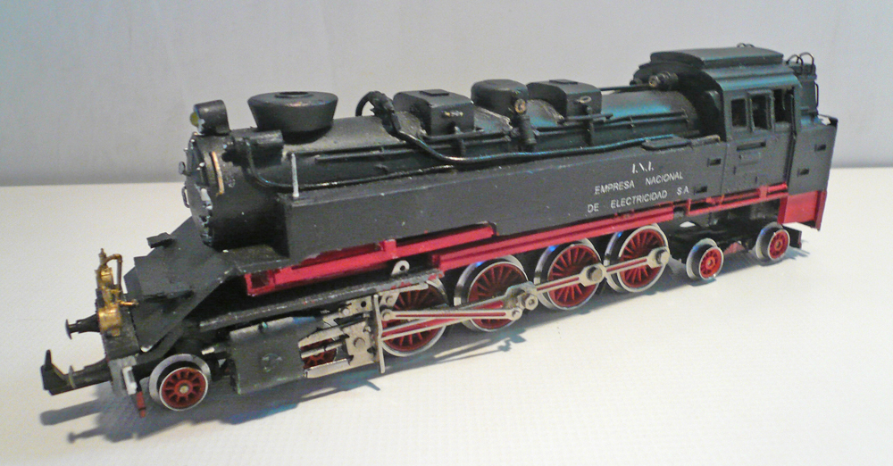

Se trata de transformar una 242 de la antigua Ibertren no en una Samper, sino en una Young Andorra o Escatrón. Utilizaremos solo el bastidor y motorización ( digitalizada ) de la Ibertren antigua y desecharemos la carcasa, la cual sustituiremos por una de Piko similar a la que necesitamos. Deberemos cambiarle a ésta la caldera, alargar los depósitos y reconstruir toda la parte trasera ( depósito de fuel-oil ) a base de Evergreen.
El resultado puede ser similar ( o mejor ) que las fotos adjuntas, las cuales muestran mi proyecto aún inacabado. El Pié de Rey mejor dejarlo guardado en el cajón.
Dada la deriva de modelos de vapor en nuestro modelismo comercial de serie, no creo que este modelo tenga muchas probabilidades de ver la luz.

Modificación que hice años ha
