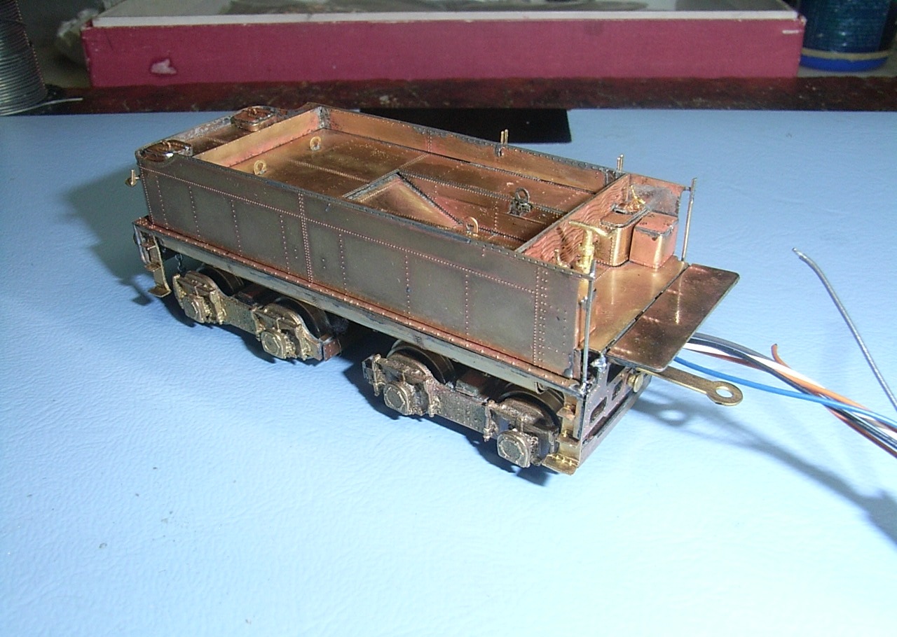

Hola de nuevo.
El ténder ya está montado. La foto que publico aparece con la instalación del zócalo para el decodificador ya preparada, de ahí los cables que se encuentran en el exterior.
El montaje no ha sido complicado, aunque eso de manejar el soplete no va mucho conmigo. Prefiero el soldador.
Ahora, a seguir poniendo detalles en la locomotora. Espero la siguiente entrega de Antonio, que será muy clarificadora.

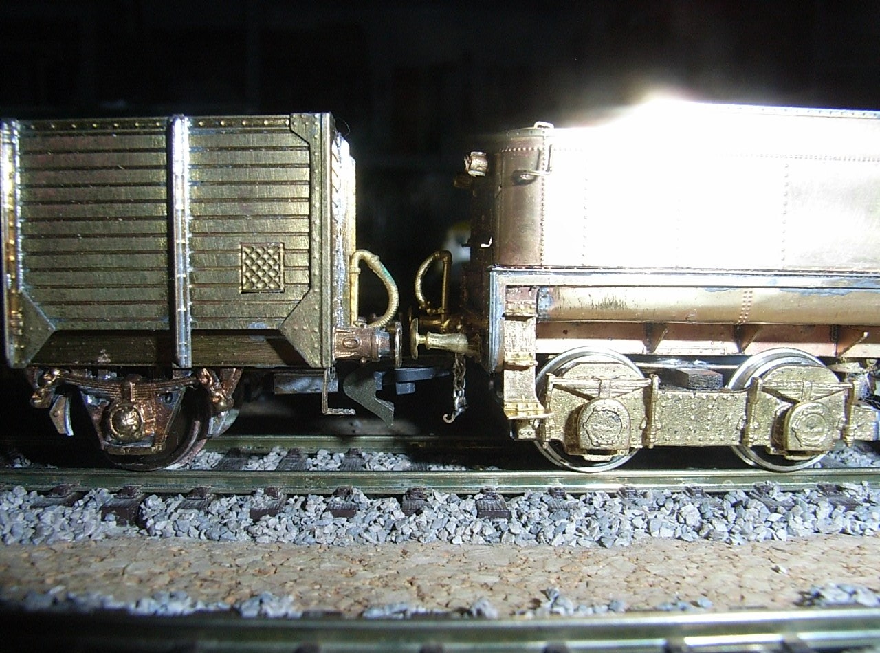

Si en el bogie trasero del tender colocamos las tres arandelas soldadas, tal como dice en el tutorial de Antonio, y ademas esta el soporte del enganche NEM, los topes quedan a una altura fuera de normas, yo he quitado una arandela para que queden mejor. No se si a vosotros también os pasa lo mismo.
¿No os tocan al carril las zapatas?
Mensajes: 66
Registrado: 20 Sep 2010 08:01
Pues yo estoy en pruebas para comprobar la ausencia de cortocircuitos. La foto está sacada con cuatro arandelas interpuestas. No creo que quede desfasado con las tres arandelas recomendadas. En cuanto a los frenos, he conseguido que no se vean.
