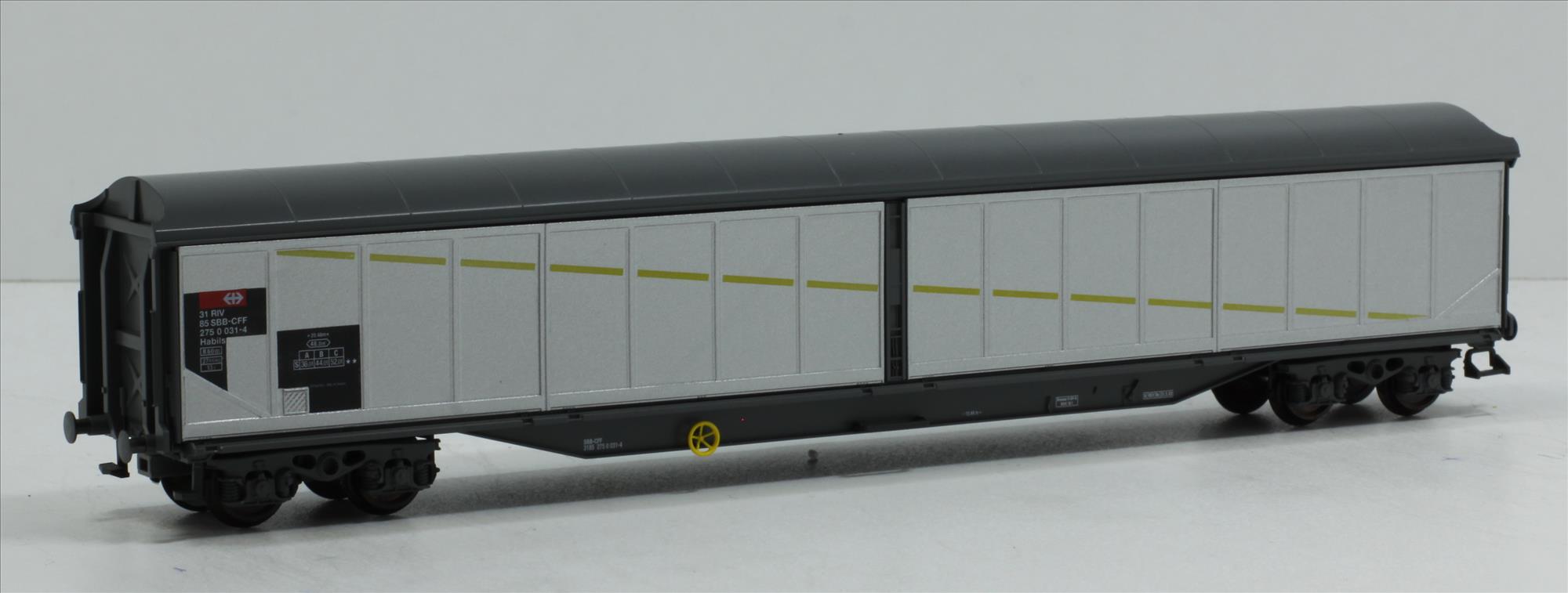

Los moldes de los JJPD Habiss de Lima, Rivarossi o Jouef son totalmente correctos y miden 230 mm a escala 1/87.
Por lo tanto ni son escala 1/100 ni son incorrectos como se está manifestando aquí en este este hilo y en otro del foro de Novedades Electrotrén 2018.
Como he dicho antes la diferencia de los 5 mm respecto al vagón de HAG que mide 235 mm entre topes, es porque esta marca pone unos topes de unos 50 mm cada uno de largo; y los moldes de Lima...... el tope va casi pegado al vagón.
En los Habiss de renfe los topes sobresalen casi dos metros, por lo que a escala 1/87 si los fabrican bien serían unos 100 mm más; osea dos centímetros más por vagón que nos darían los 249 mm de los que comenta un compañero y que por esa razón dice no son correctos; pero sí lo son.
Os muestro las medidas del catálogo de HAG y una foto. Que por cierto, HAG reproduce las X que sobresalen de los testeros, como en los de renfe, cosa que no hacen tan definido los moldes de Hornby (Lima.........)
Ahora la cuestión sería que hicieran las múltiples versiones que hay y hubo en renfe, como está haciendo en escala N Galvani-works.
Nota 31 Ene 2018 23:40
En efecto son correctos en medidas, esperemos que lleven cinemática y peso, cosas que carecían los de Jouef, de los que tuve dos recamuflados a Renfe.
Nota 01 Feb 2018 00:04
pistacho
Las últimas referencias del viejo molde de Jouef, desde los 90, aparte de las comercializadas como Rivarossi y Jouef ya bajo gestión de Hornby contaban con elongación y un bogie Y25 mejor ejecutado que el original. Si reciclan este modelo, muchísimo mejor que el reproducido por Lima y solo reeditado por Hornby como gama baja, contaríamos con un modelo con un grabado más que aceptable para ser de los años 70 y en caso de no introducir modificaciones en los testeros, es relativamente fácil hacer las correcciones, sobre todo la que se refiere a la topera.
