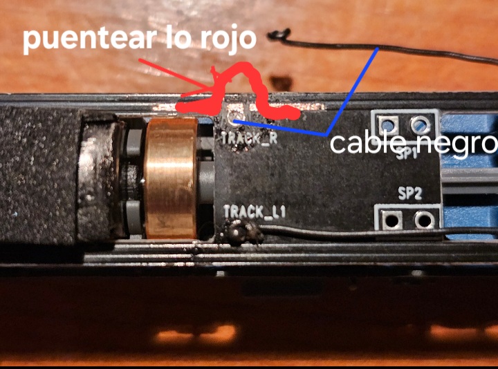

Saludos a todos, esta es mi primera intervención en el foro que llevo leyendo y disfrutando ya tiempo.
Conseguí encontrar el fallo, tras quebrarme la cabeza con esquemas y demas para ver de donde venia el fallo. Al final siguiendo el esquema y localizando la pista en el pcb estaba en uno de los agujeros en los que se insertan los cables que vienen de las vías. Esta mal dimensionado e invade una pista contigua del pcb ocasionando Los problemas que se describen. Lo solucioné aislando ese lugar de la pista (cortando la pista de cobre con un cutter y puenteando con un cablecito aislado la pista cortada (pequeña chapucilla).
Evidentemente esto anula la garantia pero como el mio ya tenía un año y funcionaba bien pues me arriesgué.
Una vez que se sabe donde está el problema se ve a simple vista.

Hola: muchas gracias por aportar la solución que no parece dificil. Podrías aportar foto donde se aprecie la pista a intervenir. Gracias de nuevo
Mensajes: 8
Registrado: 15 Feb 2024 20:55
La pista a puentear es la de arriba. En el redondel soldar de nuevo el cablecito.
Mensajes: 89
Registrado: 15 Dic 2011 19:45
Queda muy bien explicada la solución . Muchas gracias por tu aportación. Un saludo

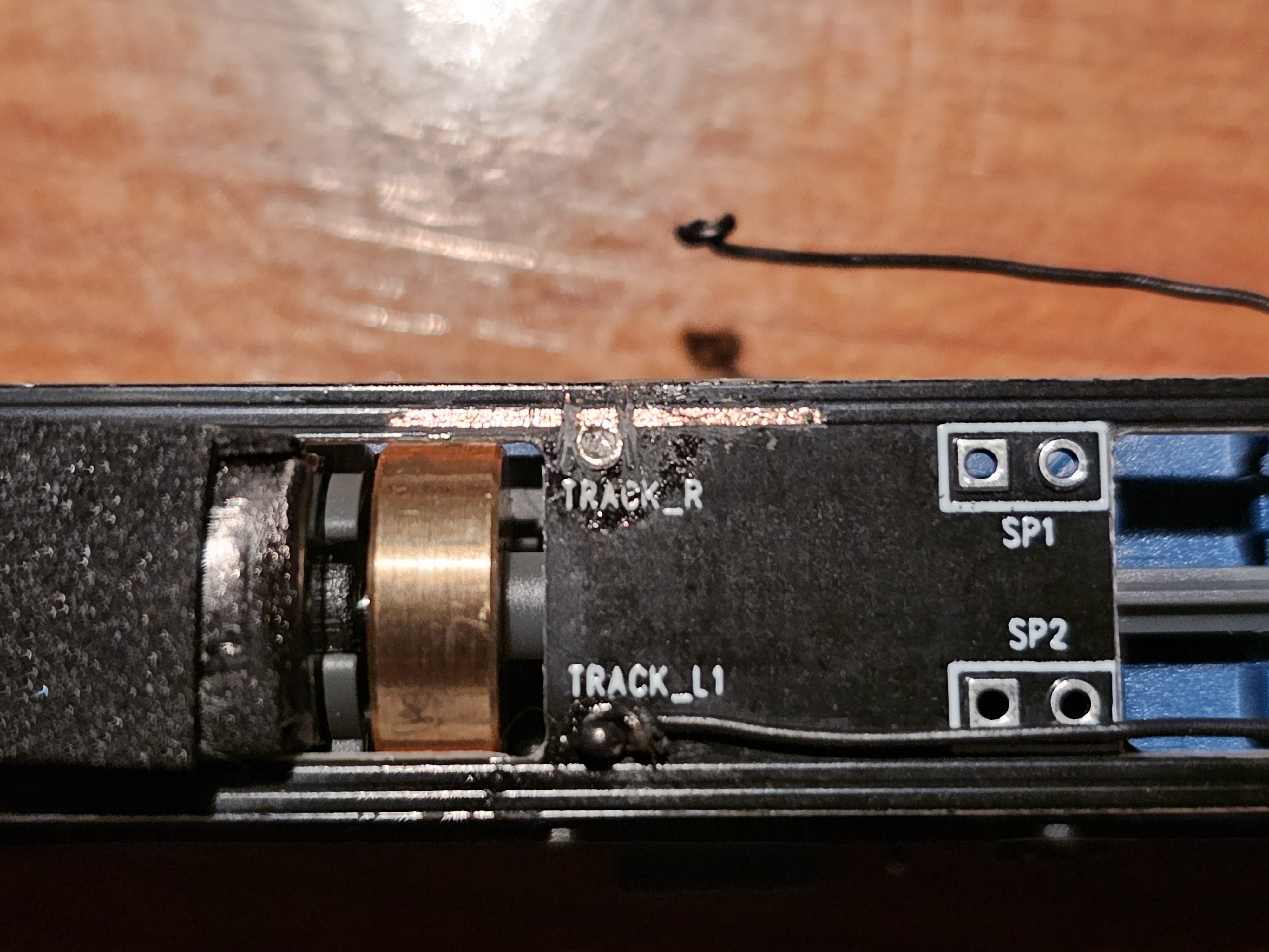

Mensajes: 8
Espero que se entienda
