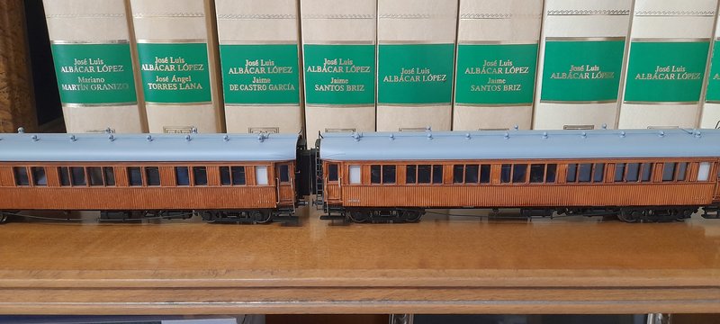

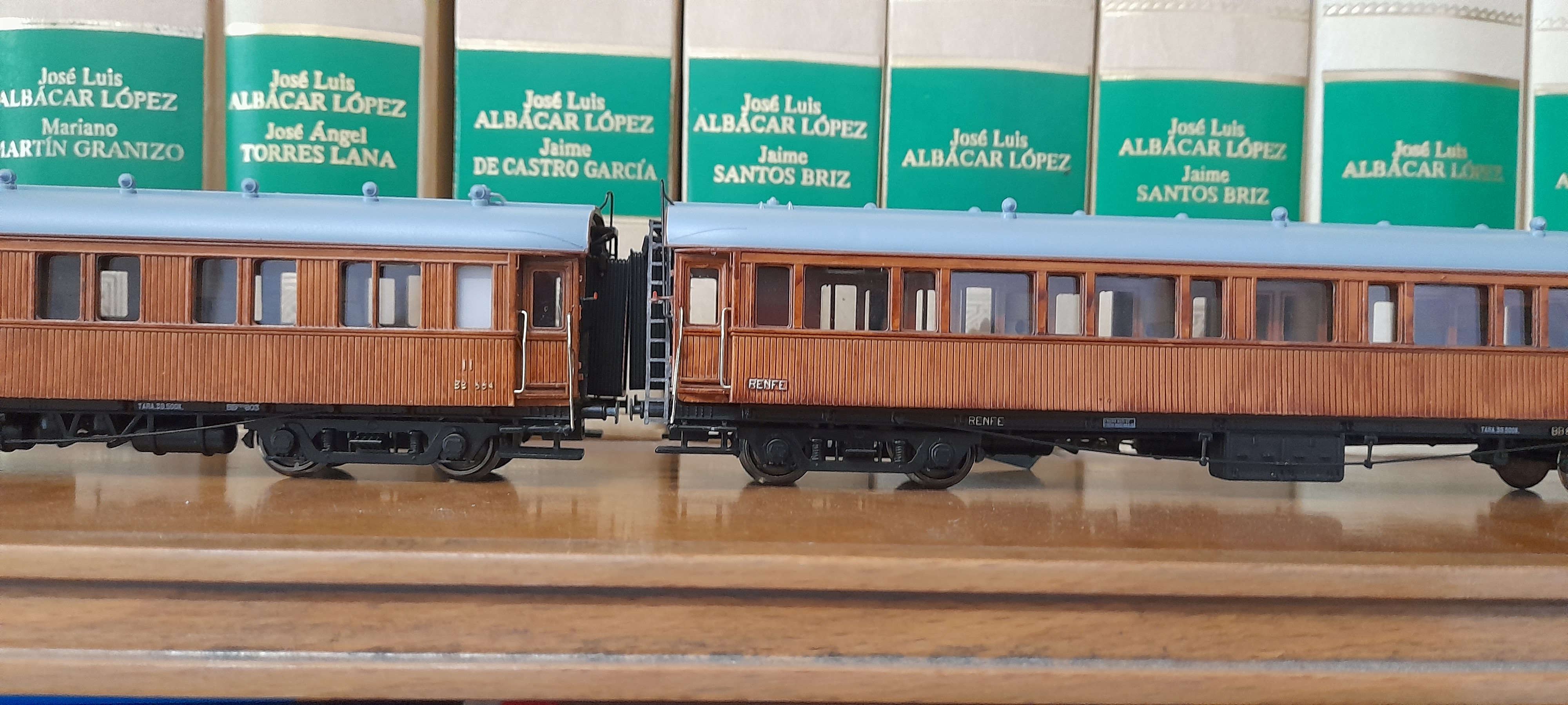

Tulaton (Alejandro Modelismo Ferroviario) comercializa un kit, en dos piezas (como el del BB 659) ya pintado, para disponer del coche BB 664. El número de piezas que se ofrecen es muy reducido. El montaje del kit se realiza sobre un coche donante Ibertren del que se aprovechan el chasis y el techo, sustituyéndose la caja y los interiores. Adjunto una fotografía del resultado en la que el BB 664 aparece unido al BB 659, vistos desde el costado de los departamentos.
Saludos cordiales,
cgcsaintdenis
BB 664 seguido del BB 659 visto desde el lado de los departamentos

Tengo un BB664 (el de dos ventanas por departamento de 8 plazas) y un BB659 (el de tres ventanas por departamento de 8 plazas). El BB 659 has ido adaptado al chasis de Ibertren (con el techo del mismo) por el prestigioso artesano AMF (Alejandro Modelismo Ferroviario) y el BB664 lo he adaptado yo con el kit que comercializa AMF, sobre otro coche donante de Ibertren. Subiré fotos en cuanto pueda.
Saludos cordiales,
cgcsaintdenis
Mensajes: 865
Registrado: 14 Abr 2011 09:44

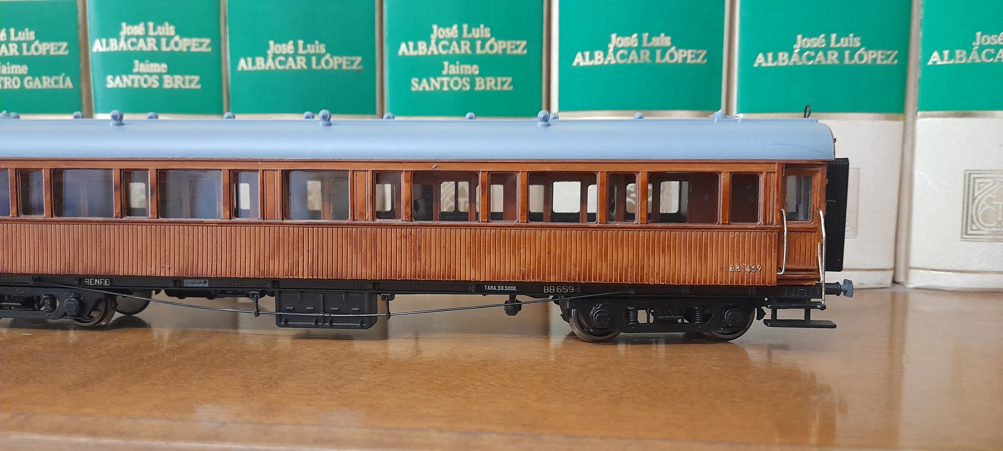

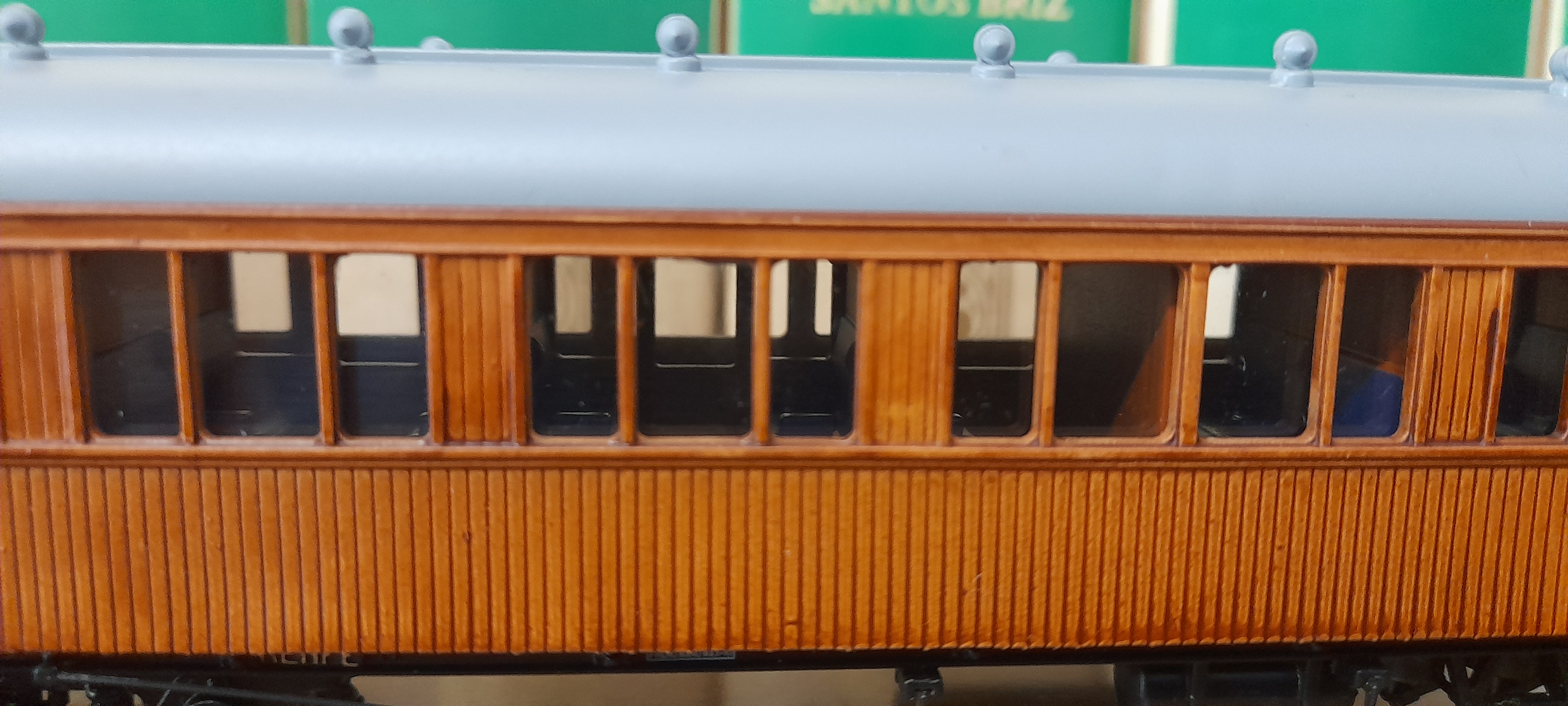

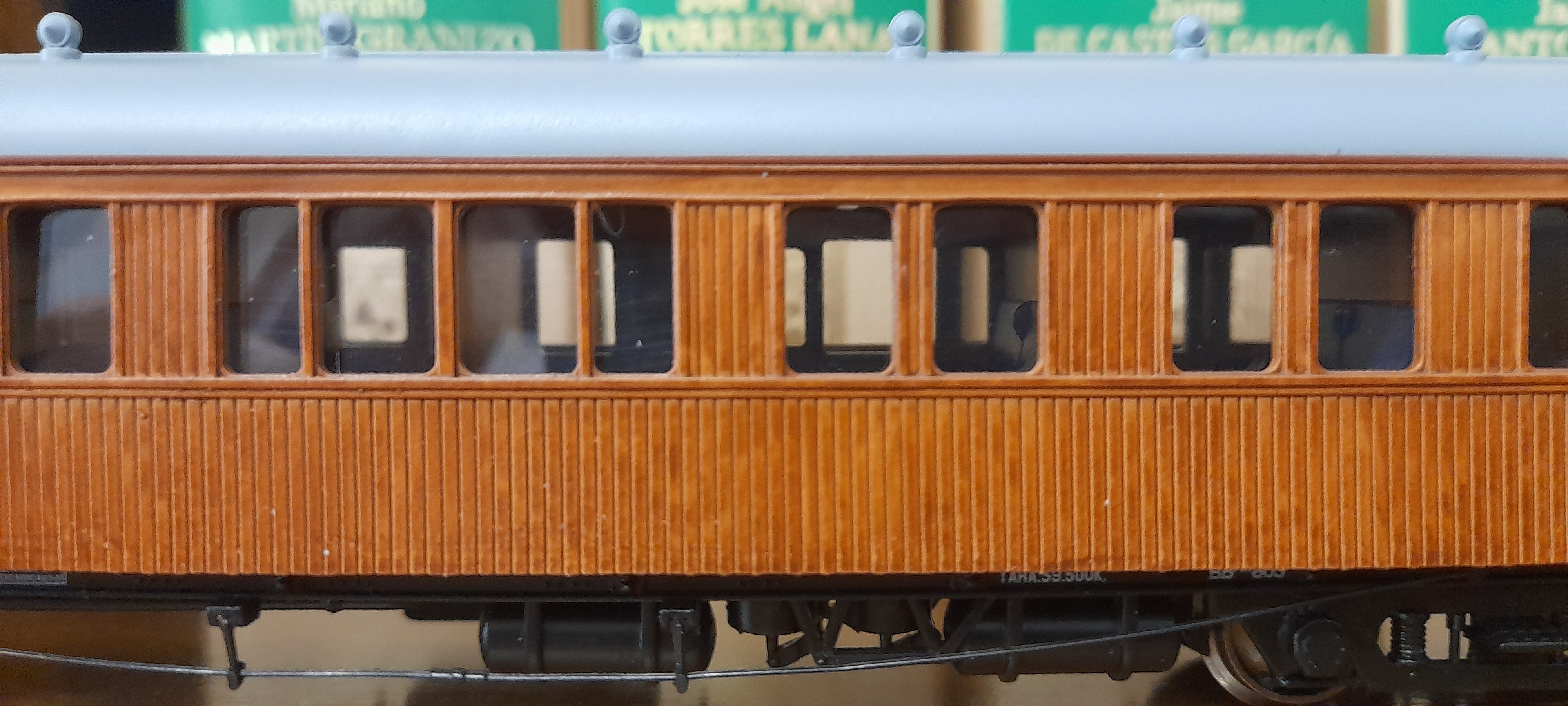

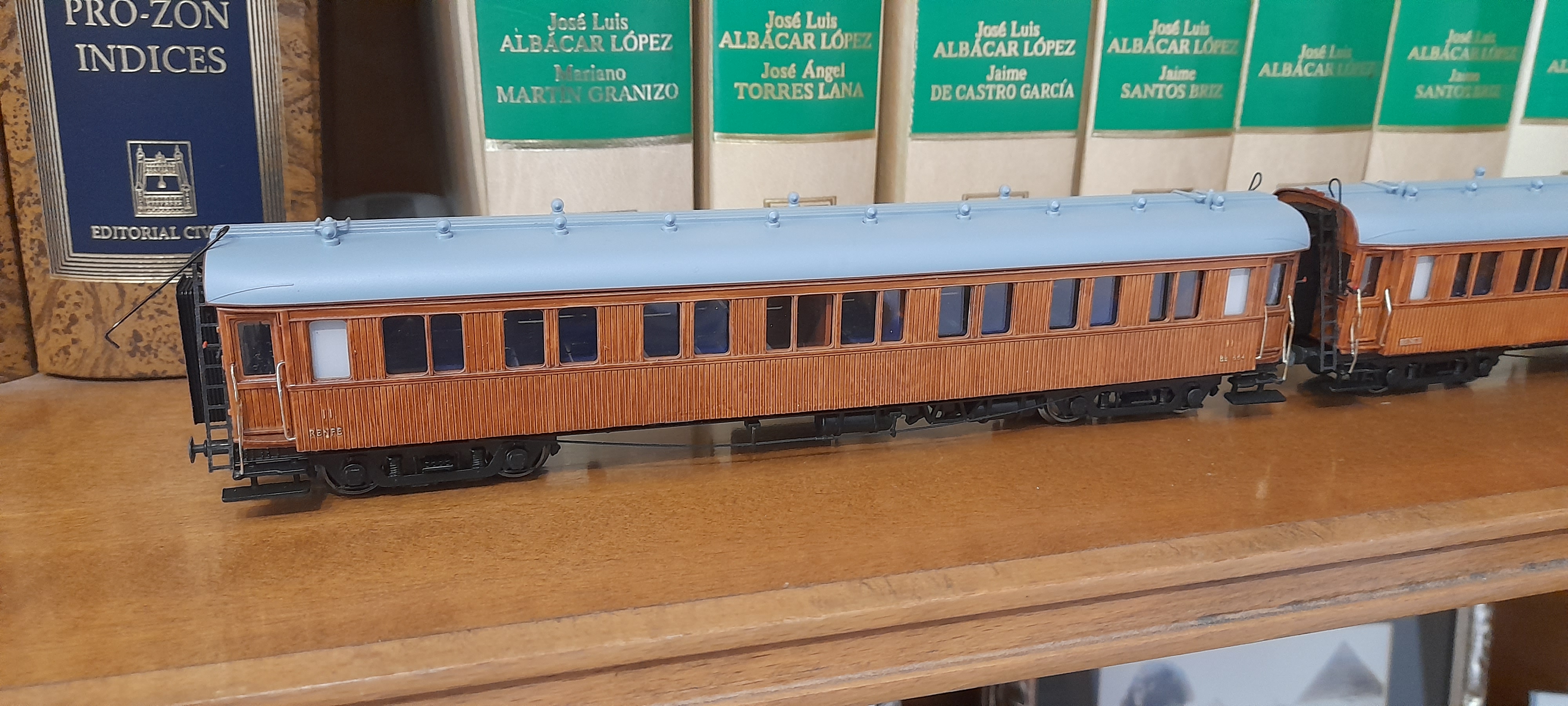

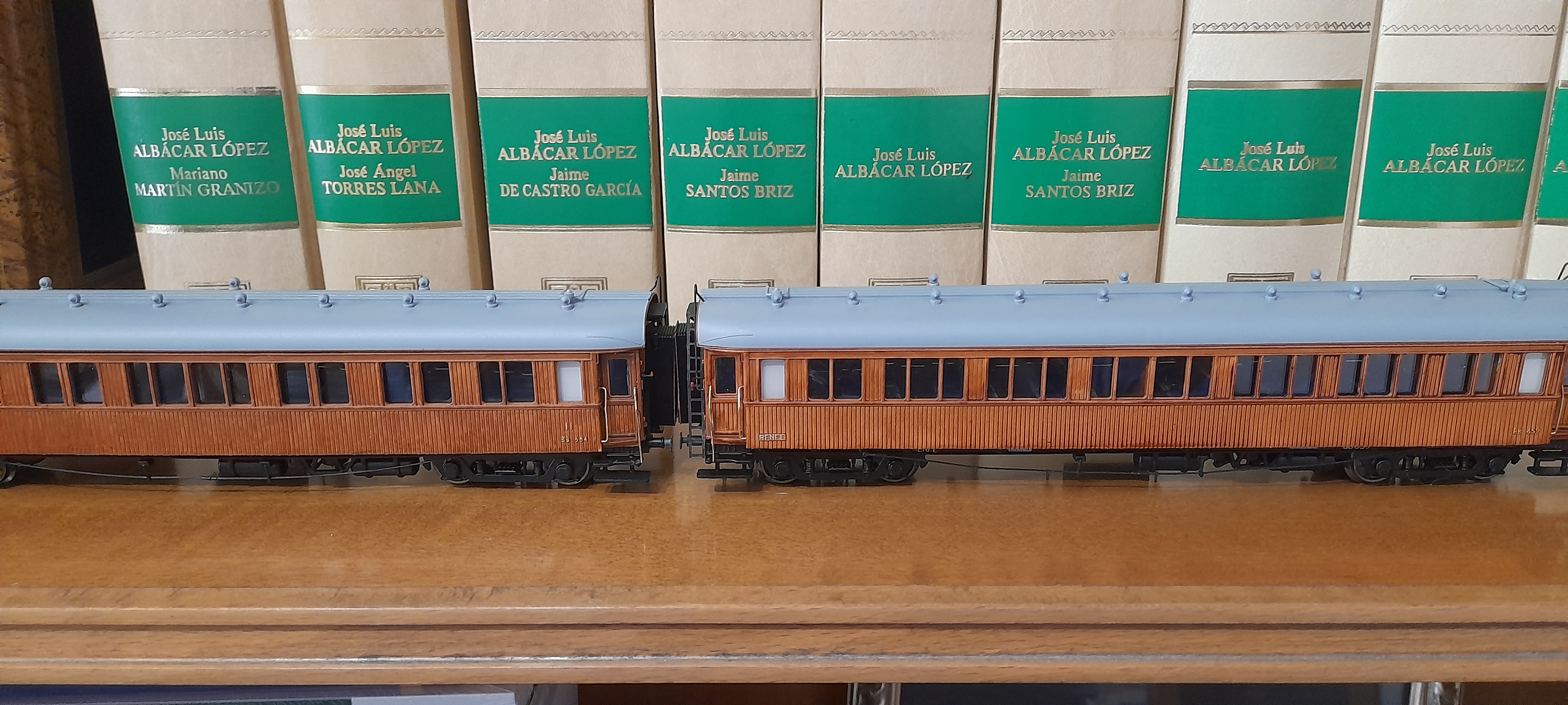

Subo las fotos.
Son dos de mis coches soñados -han tardado pero ya están aquí-, los que acompañarán a los costas, los BB4 5000 de fuelles, los 1600 y otros de la época III, que para mi es la más auténtica y "renfera".
Saludos cordiales,
cgcsaintdenis
detalle del lateral de los departamentos del BB 664
detalle del lateral de los departamentos del BB 659
el BB 664 seguido del BB 659
BB 659 y BB 664
detalle del lateral del pasillo del BB 659
BB 659 y BB 664
